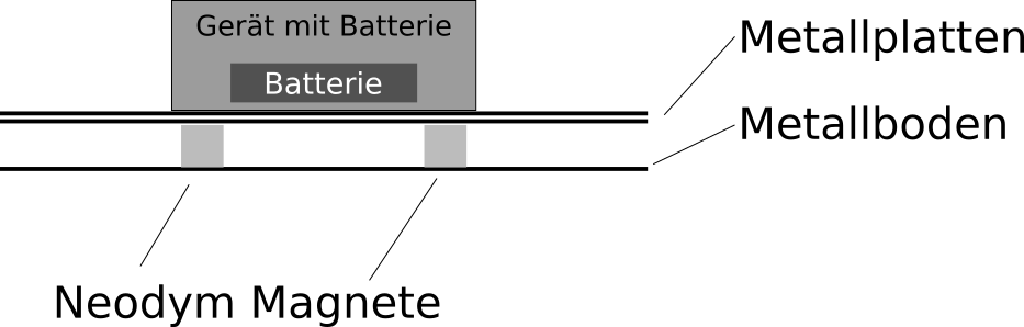

Ich habe eine kleine Batterie in einem Gerät. Dieses ist per Tesa mit
zwei Metall-Blechplatten verbunden. Diese sind über Neodym Magnete mit
dem Boden verbunden, der aus Metall ist.
Das Gerät ist ein Funksender, der in einem Faradayschen Käfig ist. Durch
geschickte Antennenführung kann ich aber ein Signal nach draußen
absetzen.
Das Problem ist: Die Batterie wird sehr schnell leer. Ich suche nach dem
Hauptgrund.
Sind es die Neodym Magnete, deren Magnetfeld mit der Batterie
interagiert bzw. mit den Schaltkreisen? Ich habe
https://community.conrad.de/frage-ansehen/kann-eine-batterie-oder-ein-akku-durch-magnete-beschadigt-werden
gelesen, und habe dennoch extra zwei Metallplatten genommen, damit das
Magnetfeld durch die erste Platte neutralisiert wird. Doch es sind
starke Magnete.
Andererseits: braucht ein Sender mehr Energie, wenn er in einem
Faradayschen Käfig ist oder sendet er einfach mit einer bestimmten
Leistung?

Und die Metallplatten kommen nicht in die Sättigung?

Dann gibt es auch noch das kleine Detail, dass Schaltregler im starken
externen Magnetfeld nicht optimal funktionieren. Falls man einen
Schaltregler gegen den Rand der Spezifikationen in Sachen Power
betreibt, dh falls der Schaltregler an der Leistungsgrenze laeuft, sind
die Ferritkerne nahe der Saettigung. Mit einem starken externen Feld
sind sie in der Saettigung, bedeutet, die Induktivitaet sinkt, die
Stroeme und Verluste steigen.
Daher mal die Postition der Magnete in Bezug auf Ferritkerne
kontrollieren, resp das Ganze mal ohne die Magnete laufen lassen.
