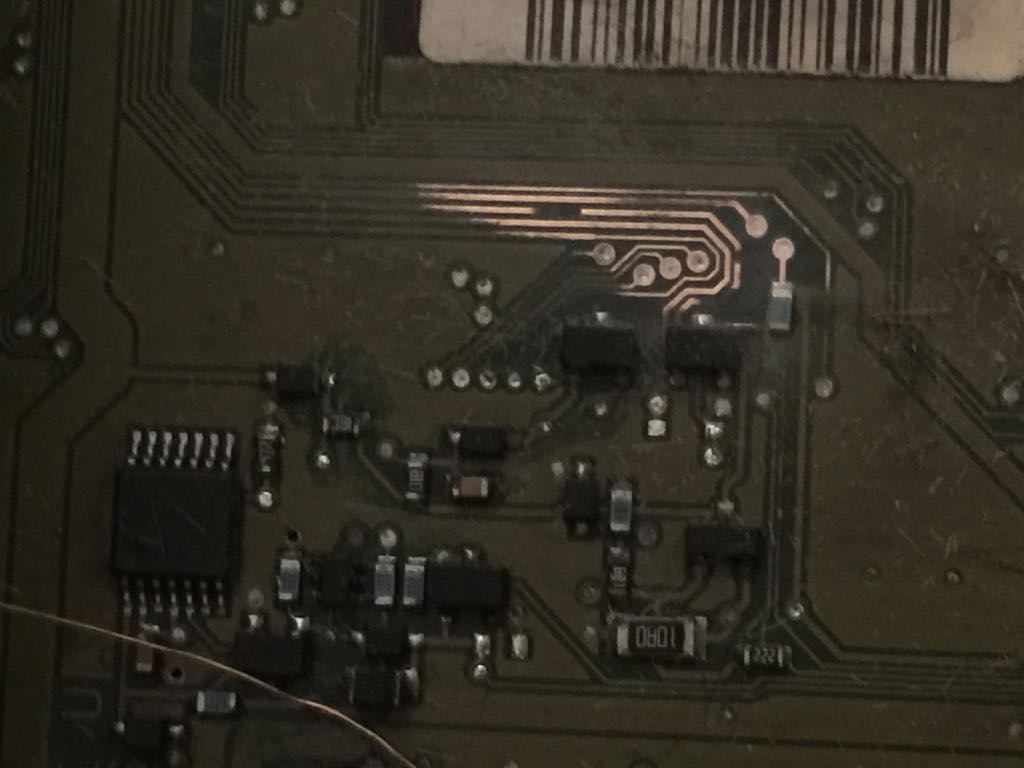

Guten Tag Zusammen,

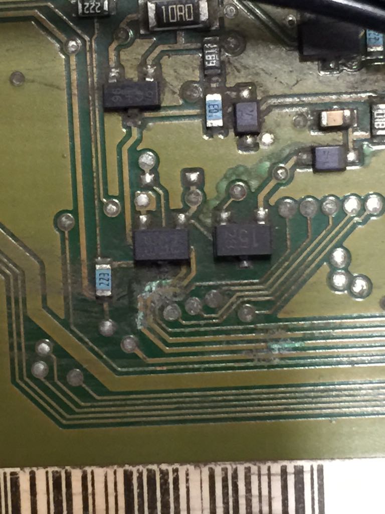

ich weiß nicht ob ich hier richtig bin, habe einen Leiterbahnen-Defekt
auf einer Verstärker-Platine meines Autos. Gibt es jemanden der sowas
reparieren könnte ? bzw lässt sich das selbst reparieren wenn man
handwerkliches Geschick aufweißt ?
Bild des Defekts habe ich angehängt
vielen lieben Dank

Jürgen schrieb:> Isopropanol
Is besser!
Skalpell o.ä. den Lötstoplack abkratzen, sorgfältig! Mit
Glasfaserstift/Glasradierer o. (min.) 800er Schleifpapier, die kaum
sichtbaren Reste runter. Eine einzelne Ader einer Kupferlitze
düberlöten.

Es gibt sicher viele hier, die die Leiterbahnen entsprechend der
Vorschläge mit einem Drähtchen reparieren können. Wenn das alles ist.
Vielleicht ist ein Forenteilnehmer in deiner Nähe, wenn man wüsste wo du
dich befindest ...
ich sehe da ein paar gaaanz dünne Bahnen, geschätzte Breite 1/4mm - und
die gammeln leider am ehesten weg. Es gehört schon eine gehörige Portion
Übung und Geduld dazu, so etwas zu flicken.

Nimm dir nochmal eine alte weiche bis mittelharte Zahnbürste, tauche die
in Isoprop und putz den Rest. Dann sollte auch klar werden, ob wirklich
Leiterbahnen durch sind, ober obs nur der Gammel ist.
Und klar, WD40 geht auch, trotz der o.a. Bemerkung.

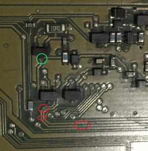

Ich seh da aber nur ein wenig Grünspan. Die Leiterbahn scheint an dem
mit den grünen Kreis markierten Punkt anzukommen, miss mal auf Durchgang
gegen das andere Ende, das im Bild nicht zu sehen ist.
Wenn da keiner ist, ziehst du ein Drähtchen zwischen den beiden Punkten.

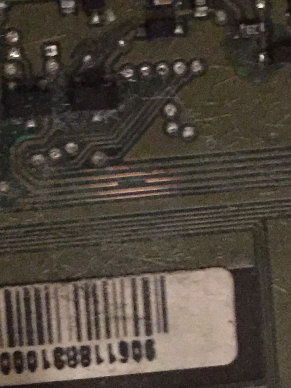

HildeK schrieb:> @Martin Scofield> Sind die in den Bildern gezeigten Stellen die Einzigen? Oder sind> irgendwo noch Vias etc. angeknabbert?
Laut meines Wissens, schaut alles soweit ok aus, das war auch die
einzige Stelle die nach dem Ausbau schwarzen Dreck hatte und sauber
gemacht werden musste.
Hab noch ein Foto einer anderen Stelle angehängt.

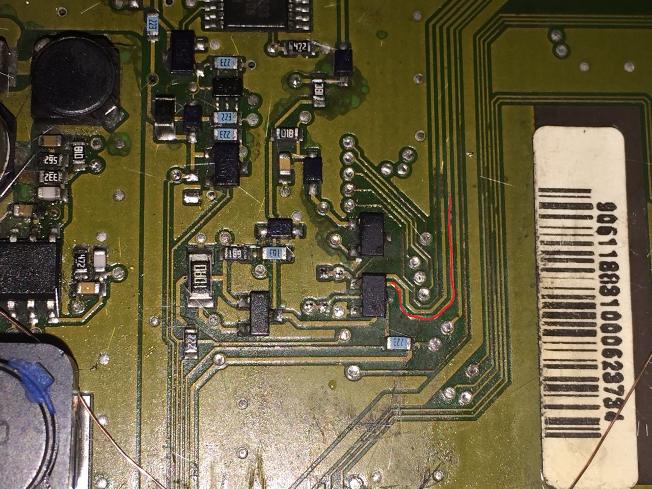

Matthias S. schrieb:> Ich seh da aber nur ein wenig Grünspan. Die Leiterbahn scheint an dem> mit den grünen Kreis markierten Punkt anzukommen, miss mal auf Durchgang> gegen das andere Ende, das im Bild nicht zu sehen ist.> Wenn da keiner ist, ziehst du ein Drähtchen zwischen den beiden Punkten.
Hallo Matthias,
die Leiterbahnen an den markierten roten Stelle sind definitiv durch,
sieht man auch unter der Lupe.

Martin S. schrieb:> die Leiterbahnen an den markierten roten Stelle sind definitiv durch,> sieht man auch unter der Lupe.
Kann man wenigstens noch ahnen, wo sie mal hin gingen? Das Bauteil
rechts unterhalb des roten Kreises scheint z.B. nur ein Bein zu haben
Eine außen liegende Leiterbahn zu flicken ist kein großer Act - solange
sie nicht unter einem Bauteil kaputt ist. Was aber, wenn auch Vias
zerfressen sind und so keine Verbindung mehr zu einer Innenlage besteht?

Ich kann da so wirklich eindeutig, eh keine Leiterbahnunterbrechung
erkennen.
Bei der Menge an Zinn das sich da schon umgesetzt hat, ist keinem
SMD-Pin mehr zu trauen. Wahrscheinlich hat alleine der Ausbau, weiter
abreißen lassen.

Teo D. schrieb:> Ich kann da so wirklich eindeutig, eh keine Leiterbahnunterbrechung> erkennen.
ÎMHO ist bei der gelben Markierung die Leiterbahn sogar verschoben
Noch ein Tipp: Wenn du Isopropanol nimmst (weiß nicht, ob du vorhast,
neues zu kaufen), dann nimm IMMER das 99%ige bzw. die höchstmögliche
Konzentration, die dir angeboten wird.
Der Grund dafür ist einfach der, dass 70%-iges Isopropanol 30% nach dem
Trocknen jede Menge weiße Schlieren zurücklässt, die die Platine erst
recht versauen und gar nicht mehr sooo trivial wegzubekommen sind. Geht
natürlich mit anderen Lösungsmitteln wieder gut weg, aber dann kann mans
auch gleich lassen und das andere Lösungsmittel drüberkippen. Aceton
geht fast immer, außer bei Teilen mit empfindlichen Kunststoffen.

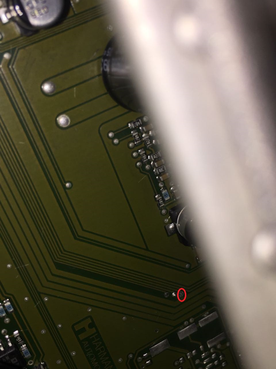

Nabend Zusammen,
hatte einiges zu tun , sorry das ich mich erst jetzt melde. Ich habe
einige Punkte auf der Platine nachgelötet und durchgemessen und
herausgefunden das nur eine Leiterbahn voll defekt ist, die ich gerne
mit einer Litze eines Lautsprecherkabels überbrücken möchte. Ich habe
die Leiterbahn markiert auf dem angehängten Foto und von wo überbrückt
werden muss.
Meine Frage ist an euch Erfahrene , könnt ihr mir eventuell sagen wo ich
den anderen Punkt finde , ich kann leider nicht erkennen wo die
Leiterbahn aufhört weil ein Bauteil darüber platziert ist. (Rot
markiert)
vielen , vielen Dank
Martin S. schrieb:> Meine Frage ist an euch Erfahrene
Es müsste sich doch lokalisieren lassen, an welcher Stelle die
Leiterbahn unterbrochen ist. Dann nur den Stoplack wegkratzen und z.B
ein Drähtchen einer Litze drüberlöten.
Wenn die Leiterbahn unter einem Bauelement auf eine Via trifft: meistens
kommt die auf der andern Platinenseite wieder heraus ...

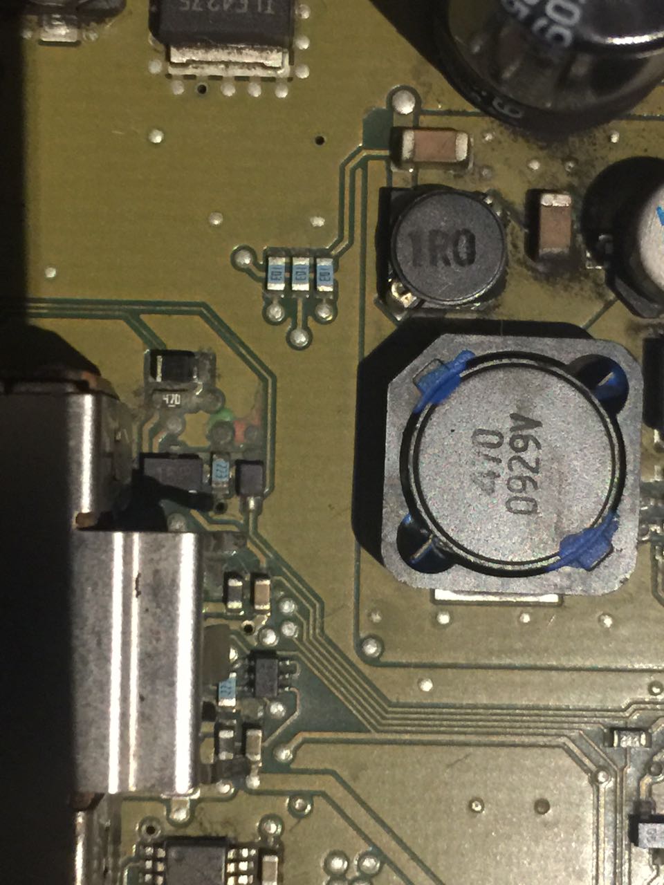

ja das hab ich lokalisiert, ich würde aber gerne die beiden kontakte
direkt überbrücken anstatt versuchen auf so einer mm leiterbahn ne Litze
drüber zu löten.
Dann versuche ich das Ding mal mehr auseinander zu bauen und auf der
anderen Seite zu schauen ob der Punkt dort ankommt. Ansonsten versuche
ich den Lack wegzukratzen und die Leiterbahn an der Stelle irgendwie zu
flicken, ist halt alles sehr eng und klein. Deswegen die Idee mit dem
überbrücken der beiden Enden.
Martin S. schrieb:> ich würde aber gerne die beiden kontakte> direkt überbrücken anstatt versuchen auf so einer mm leiterbahn ne Litze> drüber zu löten.
Wenn du vorsichtig den Stopplack nur von der betroffenen Leiterbahn
befreist (vorsichtig mit z.B Skalpell), dann geht das auch gut zu löten.
Ich habe das schon mit 0.1mm breiten Bahnen gemacht.
Du kannst die ruhig auf 5mm oder mehr Länge vom Stopplack befreien.
HildeK schrieb:> Wenn du vorsichtig den Stopplack nur von der betroffenen Leiterbahn> befreist (vorsichtig mit z.B Skalpell)
ich nehme immer den Glasfaserpinsel, das putzt schön lötbar blank.

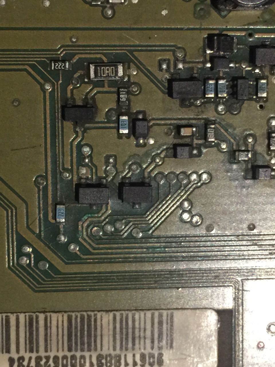

Ich denke es ist jetzt eindeutig zu sehen, hat doch gut geklappt mit dem
scharben, muss natürlich vorher trocken alles sein :D
Einfach an beiden enden der Leiterbahn jeweils ein Lötauge setzen und
dann mit einer dünnen Litze verlöten ? Sollte die Litze komplett mit
Lötsinn eingedeckt werden ?
danke
Martin S. schrieb:> zwei stellen> gebrochen.
eher 3?
Martin S. schrieb:> Sollte die Litze komplett mit> Lötsinn eingedeckt werden ?
ich würde ja isolierte Litze oder Schaltdraht isoliert nehmen, auf der
Strecke ist ja blanke Litze oder blanker Draht kein Gewinn, eher Risiko.

Martin S. schrieb:> Hier noch ein besseres Bild
Da sieht man den Nachteil des Glasfaserpinsels. Ich wollte eigentlich
drauf hinaus, dass die benachbarten Leiterbahnen NICHT auch freigelegt
werden. Da musst du jetzt beim Löten etwas besser aufpassen, dass es
keine Brücken gibt.
Als Draht würde ich Fädeldraht nehmen und dann mit einem Draht alle drei
Stellen überbrücken. Den kannst du dann auch auf dem kurzen Weg führen.
Wenn das Gerät weiterhin im Auto betrieben wird, wäre eine Fixierung mit
Alleskleber, Heißkleber o.ä. sinnvoll. Und klar, die restlichen blanken
Stellen wieder mit einem Lack bedecken. Statt Lötlack eher Plastikspray,
pinseln, nicht sprühen.

Wenn Du die Leiterbahn-Enden verfolgst, werden sie jeweils an einem Pin
oder einer Durchkontaktierung enden. Von diesen beiden Positionen einen
Fädeldraht zu legen, wird einfacher sein, als die Leiterbahn-Enden zu
verbinden. Da kann man auch etwas dickeren Draht nehmen.
Mitleser schrieb:> Die Lotpaste wird nur aufperlen, keine Verbindung machen zwischen den> beiden Leiterbahn-Segmenten.>> Wenn Du die Leiterbahn-Enden verfolgst, werden sie jeweils an einem Pin> oder einer Durchkontaktierung enden. Von diesen beiden Positionen einen> Fädeldraht zu legen, wird einfacher sein, als die Leiterbahn-Enden zu> verbinden. Da kann man auch etwas dickeren Draht nehmen.
Moin, danke dir, aber wie bereits erwähnt, den anderen Punkt finde ich
nicht, da er unter das eine Bauteil verschwindet. Wie oben in den Beiden
Bildern markiert.
HildeK schrieb:> Da sieht man den Nachteil des Glasfaserpinsels. Ich wollte eigentlich> drauf hinaus, dass die benachbarten Leiterbahnen NICHT auch freigelegt> werden.
das kann immer passieren, man kann auch Glasfaserpinsel beschneiden und
partiell arbeiten, ist aber eigentlich kein Problem.
Gute Neugikeiten!
Es funktioniert, auf Druchgang geprüft, läuft, jetzt weiß ich auch wo
das andere Ende ist, sollte ich mal die komplette Bahn überbrücken
wollen und siehe da ins Auto eingebaut und alles läuft wie am 1 Tag.
Als Anfänger im Löten war das unbeschreiblich schwer, besonders an der
Stelle wo die Leitung eine Kurve macht.
Gott sei Dank
Ich danke euch allen für eure Unterstützung und Hilfe!
