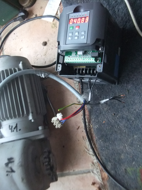

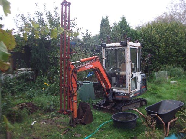

Ich möchte ein Brunnenbohrgerät bauen. Dazu habe ich einen "EMB
08-0,46/4S" GetriebeMotor erworben. Das Teil wiegt über 30kg und hat
1,1/1,5 kW.
Spannend ist jetzt der elektrische Anschluss. Es sind 2x3 schwarze
Drähte mit UVW bezeichnet - also die Wicklungen für die zwei
Leistungsstufen. Dazu 2 rote Leitungen. 2 blaue Leitungen gehen an den
auf dem Foto rechts sichtbaren Anbau(?).
Wofür ist dieses Anbauteil?
Wofür sind die roten Leitungen?
Schön wäre es, wenn man das ganze mit 230V~ betreiben könnte. Das müsste
mit einem FU gehen. Welche Anschlussleisung müsste der FU haben?

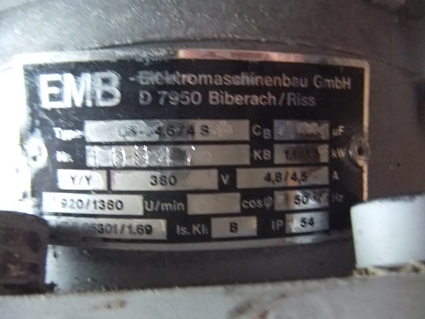

Ein Bild vom Typenschild mit der genauen Angabe des Motortypes wäre
nicht schlecht. Es gibt verschiedene Varianten und ohne genaue Daten
kann dass alles sein. Im Notfall kann aus dem vorherigen Einsatzort
zumindest "raten" was es sein könnte.

Dsa hinten könnte eine Bremse sein, dafür die blauen Kabel. Rot könnte
Drehzahlüberwachung  Temperatur  ? sein. - Und das nur für den Fall
das es ein "normaler" Motor mit 3-Windungen (6-Pol) für Drehstrom ist.

Taugliches Foto vom Typenschild liefern.

Da würde ich aber mal genau aufs Typenschild schauen, da steht
hächstwahrscheinlich unter ED was anderes als 100%, und somit wäre der
Motor nur für Kurzzeitbetrieb geeignet.

Bremse ist also richtig. Wie? Anlegen von 230V, dann bremst er?
von Der Andere (Gast)
Eher umgedreht. Die Bremse ist zu, ausser du öffnest sie indem du 230V
anlegst.
Oder meinst du ein Tor soll runterrauschen wenn mal der Strom ausfällt?
Das gibts nur in Hollywood.

Er hat 2x3 Wicklungen für Eilgang und Schleichgang - also insgesamt 6
Windungen je fest auf Stern ( Y ) verklemmt -> deshalb nur 6 Klemmen.
(Entsprechend scheinbar auch in dem Kabelstück zusammengeklebt)
Allerdings sind da noch die roten und Blauen Kabel. Ist auf dem
Anbauteil noch irgendeine Angabe zu finden?
Ich würde folgende Teile noch an dem Motor vermuten aus der alten
Verwendung:
Temperatursensor - um Schäden durch Dauerbetrieb zu verhindern.
Bremse, wenn Spannung anliegt auf (muss also immer erst gelüftet werden,
durch "knacken" hörbar)
Viellecht ein Drehgeber zur Positionsbestimung (Anbauteil? - Wird hier
230V Angelegt ist der Schrott)
Fest steht wie Thorsten S. schon schrieb: Lange Einschaltzeiten
(vermutlich alles was länger als 5 Minuten ist) wird der auf Dauer mit
Rauch quitieren. Das ist ein Motor zur Positionierung, quasi der
Vorgänger der heutigen "Servomotoren"in CNC Maschinen.

Danke für alle Beiträge.  Werde die Bremse abbauen und den Motor
hinsichtlich der Dauerbelastung einfach mal laufen lassen. Das teil
wiegt 30kg. 15 Minuten sollte er schon abkönnen. Notfalls kann ich ihn
für das Ziehen des Gestäges verwenden.
Was ist mit Betrieb über 230V auf 400V FU? Da wäre dann auch das Problem
mit der Wärmeentwicklung nicht so groß.
von waflija (Gast)
FU geht, am besten die Eilgang Windungen nehmen, die Anderen einfach
abgeklemmt lassen. Der FU sollte ensprechend min. 1,5kW haben.
Zum Test und probieren reicht auch so ein China-Kracher von ebay, gibt
einfach mal:
"1.5KW 220V AC 7A Frequenzumrichter"
ein.
Vorsicht ist übrigend geboten: durch FUs können Sicherungseinrichtungen
wie Fehlerstromschutzschalter außer Funktion gesetzt werden. Stichworte
Fehlergleichstrom und Sättigung durch hohe Frequenzen. Du solltest dich
also nicht darauf verlassen, dass der FI noch funktioniert mit dem Motor
und FU. Am besten auch an einer komplett getrennten Steckdose arbeiten,
damit nich auch andere Personen hinter dem gleichen FI gefährdet werden.

Für den Betrieb am Frequenzumrichter sind normalerweise Motoren mit
Isolierstoffklasse F gefordert, deiner hat aber nur B.
Auch das Fehlende Lüfterrad sind nicht von Vorteil beim Betrieb am FU.

Ich brauche für eine DV-Wärmepumpe 3 x10mm-Cu-Erdsonden mit jeweils ca.
20m
Länge. Wenn ich die Sonden setzen lasse, kostet es rund 5.000 €. Lohnt
nicht, weil ich nicht weiß, ob die WP damit wirklich gut funktioniert.
Wenn es funktioniert, werde ich das ganze sicher mehrfach einsetzen.
Dafür lohnt sich dann die Bastelei, wenn ein halbwegs professionelles
Bohrgerät dabei rauskommt. Wenn nicht, hab ich knapp 2.000€ in den Sand
gesetzt. Wäre nicht das erste mal.

Ich gehe mal davon aus, daß das dein Bagger ist und die Konstruktion
vorne ein Teil des "Bohrgeräts".
Ohne jetzt zu wissen was man für einen gebrauchten Hydraulikmotor zahlt,
warum nimmst du nicht einen Hydraulikmotor, wenn der Bagger soch sogar
Hydraulik hat und du den Kreis für die Schaufelewegung nicht brauchst.

Schau aufs Typenschild! Das ist ein Motor mit zwei getrennten
Wicklungen, eine 4-polig, die andere 6-polig.

Nein, dem ist eben nicht so. Schau auf Typenschild, da steht Y/Y nicht
D/Y, und es stehen zwei Nenndrehzahlen drauf.

Du hast es immer noch nicht verstanden: der Motor kann nicht umgeklemmt
werden. Man kann ihn entweder über U1/V1/W1 als 6-poligen Motor
betreiben, oder über U2/V2/W2 als 4-poligen. Das sind zwei völlig
getrennte und auch galvanisch getrennte Wicklungen und jeweils fest im
Stern verschaltet.

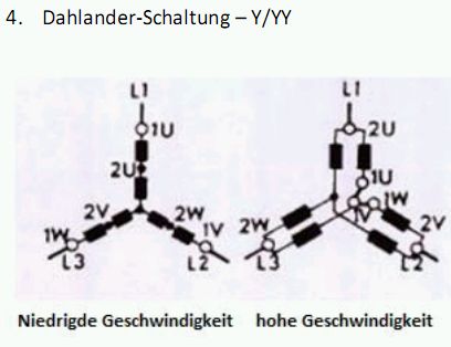

von Herbert B. (herbert_b)
Hör auf mit Deiner Rechthaberei! Das ist doch nicht zum Aushalten...
Guck Dir an, wie man die Wicklungen verschalten MUSS, um die hohe
Drehzahl hier überhaupt erreichen zu können.
(Das Bild stammt aus der von Dir verlinkten Datei)
Herbert

Das ist aber eine Dahlanderschaltung, so ein Motor ist das nicht.

Eine Dahlanderschaltung ist ziemlich unwahrscheinlich, denn da müssen
die beiden Drehzahlen im Verhältnis 2:1 stehen.
Außerdem ist auf dem Typschild ein (nicht leserlicher) Wert für CB in µF
genannt, das würde ich jetzt mal spontan als Betriebskondensator
ansehen.

Da steht eben kein Wert, ist ja auch kein Kondensatormotor.
Nein, das müssen sie NICHT.
Zitat aus Wikipedia:
"Eine Variation von Gordon Hindle Rawcliffe stellt die sogenannte
PAM-Schaltung dar. Sie ermöglicht ein Drehzahlverhältnis von 1:1,5 als
4/6-poliger Antrieb nach dem Dahlanderprinzip."
https://de.wikipedia.org/wiki/Dahlandermotor
Der o.g. Motor hat mit 1380:920 U/min nämlich das Drehzahleverhältnis

von hinz (Gast)
Es ist aber kein Dahlandermotor, so stehts auf dem Typenschild.
von Nicht-Prüf-Elektriker (Gast)
Mir fällt auf dem Typenschild auf daß da ein Feld "KB" steht, das war
doch mal früher die Abkürzung für "Kurzzeit-Betrieb".
Auch meiner Meinung nach ist deR Motor nicht dauerlauffest.
Danke für den hinweis zur PAM-Schaltung, ich lerne imemr wieder gerne
neues kennen.
> 20m
Bevor Du mehrere Tausende von Euros "in den Sand setzt", will ich Dir
mal einige Punkte bei Deinem Vorhaben zu bedenken geben, weil Du
vermutlich noch nie einen Brunnen oder ein 20 m-Bohrloch in die Erde
gesetzt hast. :)Z
Ganz abgesehen davon, kann ich Dir nur DRINGEND empfehlen, Dich mal über
wirkliche Leistungszahlen (LZ) von WP zu informieren.
V.a. über die von DV-WP, bei denen Du sehr schnell feststellen kannst,
daß so gut wir gar keine konkreten LZ genannt werden.
Z.B. auch hier nicht: http://www.pro-dx.de/index.html
Welche Probleme bei Erdlochbohrungen (Sonden) entstehen können, ist hier
ganz gut umrissen:
http://www.gartentechnik.de/News/2009/08/20/erdbohrer/
Bei den Lochbohrungen ist das an sich weniger ein Problem des Antriebs
als viel mehr mehrere, die das Bohr-Verfahren einigermaßen sicher machen
können, ohne daß die Bohr-Werkzeuge beschädigt werden können.
1) E-Mot. Bremse brauchst Du NICHT!
Ganz im Gegenteil IMMER eher eine Rutschkupplung, die bei unerwarteten
Widerständen im Boden verhindert, daß "Bohrspiralen" und/oder Gestänge
zerstört werden.
2) Nachdem Du schon die Möglichkeit hast, einen HY-Mot. anschließen zu
können, ist das selbstverständlich die ERSTE Wahl.
Das hier => grundschüler schrieb:
> Der Andere schrieb:
>> Hydraulikmotor
> Wäre eine Überlegung, wenn es mit Strom nicht geht. Ist aber
> wahrscheinlich deutlich teurer. Eine Hydraulikleitung für Zusatzgeräte
> ist vorhanden - wenn ich auch nicht weiß, wie man die bedient.
sehe ich nicht nur genau so wie Der Andere, sondern der Punkt bei
Erdbohrungen ist der, daß dabei ein E-Mot. einem HY-Mot. bei weitem
unterlegen ist!!
Du hast sicher ZWEI Hy-Leitungen für Zusatzgeräte.
Eine Druckleitung zur Anströmung + eine Rückführungsleitung.
(Wenn Du damit Schwierigkeiten haben solltest, schick mir eine PN.
Ist ja schließlich hier kein Hy-Forum. :D)
3) Bei maschineller Bohrung brauchst Du ZWINGEND eine Lafette.
Vertikal "einstellbar", damit das auch etwas wird.
Hast Du ja an Deinem Minibagger.
4) Du brauchst auch eine Vorschub- bzw. Rückhol-Vorrichtung an der
Lafette.
Die kannst Du dann auch mit einem E-Mot. realisieren.
5) Nutz für die Lafette möglichst den gesamten Weg aus, der
unproblematisch machbar ist.
Vorschub bräuchtest Du im Erdreich an sich nicht, weil sich die
Bohrspirale "von selbst" durch ihre Drehung vorantreibt.
Du kannst diese aber immer nur ein Stück weit vorantreiben und mußt sie
dann (mitsamt dem Erdreich in ihr) herausziehen können.
Das Erdreich aus der Spirale entfernen, sie wieder einführen und erneut
ein Stück vorantreiben usw. usw.
Am Anfang (bei geringer Tiefe der Bohrung) ist das alles noch relativ
einfach machbar.
Mit zunehmender Tiefe läuft es aber darauf hinaus, daß Du durch
Schnellwechsel-Kupplungen (am Gestänge) den "Bohrmist" nach und nach
herausziehen kannst.
6) Spätestens dann, wenn Du auf Schlick oder Wasser stößt, wird das
richtig "strapazierend".
Weil Du dann mit ganz anderen Bohrspiralen und ZWINGEND mit Vorschub
arbeiten mußt.
Kennst Du denn die Boden-Beschaffenheit?
Und ob mit Grundwasser zu rechnen ist?
Bzw. ab welcher Bohrlochtiefe?
Aus meiner Brunnenbohr-Erfahrung kann ich Dir nur zweierlei raten:
a) Der Antrieb beim Erdlochbohren ist das geringste Problem.
b) NIEMALS würde ich bei 20 m-Bohrlochtiefe OHNE Hüllrohr-Vortrieb
arbeiten.
Denn wenn man dabei auf Schlick oder Grundwasser stößt, ist ein weiterer
Vortrieb der Bohrung ohne Hüllrohr so gut wie unmöglich.
Und aus meiner WP-Erfahrung kann ich Dir nur raten, eine Sole/Wasser-WP
einzusetzen.
Weil Du damit GARANTIERT eine LZ von ca. 2,5 fahren kannst.
Dagegen kann keine L/W-WP "anstinken" und eine W/W-WP meistens schon
gleich gar nicht.
Weil nämlich i.d.R. bei W/W-WP-Anlagen die W-Bohrungen ("Saug"- und/oder
"Schluck"-Bohrung) verockern: https://de.wikipedia.org/wiki/Verockerung
"Versprochen" werden bei W/W-WP-Anlagen i.d.R. LZ von ca. 3.
Anfangs mag das schon zutreffen.
Im Laufe der Zeit "heizen" aber nicht wenige Anlagen nur noch über die
Kompressor-Leistung.
"Klappern" gehört zum Handwerk.
Hinreichend genug sollte man das aber m.E. schon hinterfragen. :)
Grüße
holzkopf
> Es gibt ja das Matthias-Schöldgen-Projekt:
> http://www.mikrocontroller.net/articles/Frequenzumrichter_Wettbewerb
> Da werden 230_V AC in 325V DC und dann in 400V Drehstrom gewandelt -
> wenn ich es richtig verstanden habe.
Nö. In meinem Projekt wird der Zwischenkreiskondensator auf 325V
aufgeladen und kann damit maximal 325V Spitze-Spitze abgeben = 230V eff.
Das ist so gut wie bei allen Umrichtern so.
Normalerweise schaltet man einen 230V/400V Drehstrom Motor von Stern auf
Dreieck um und betreibt ihn dann am FU. Dein Motor scheint fest auf
Stern geklemmt zu sein - leider.

von L. H. (holzkopf)
Der Andere schrieb:
> Bei weichem Erdreich kann ich mir das ja noch vorstellen. Das etwas
> größere Hüllrohr schabt das Erdreich ab das dann ins Bohrloch fällt.
> Aber wie ist das wenn man eine feste Gesteinsschicht dazwischen hat?
Wenn eine feste Gesteinsschicht oder, z.B. auch bei Sandboden, sehr
harte lehmige Zwischenschichten vorliegen, muß in beiden Fällen
(notfalls) über das Hüllrohr weitergebohrt werden können.
D.h. der (untenliegende) Vortriebs-Durchmesser muß so "bestückt" sein,
daß er ggf. das weitere Vorbohren ermöglichen kann.
Bei zu erwartendem Gestein braucht man deshalb ein Stahl-Hüllrohr, das
mit Diamant-Segmenten bestückt ist. Ähnlich wie bei Beton-Bohrkronen
kann man die Segmente auflöten.
Bei reinen Sandböden kann man das aber auch mit KG-Kunststoff-Rohren
machen.
Beim untersten Rohr reicht es dann, in die gekürzte Muffe ein rundes
VA-Rohr einzusetzen, das unten Sägezähne hat.
Sehr große, damit notfalls ein im Sand eingebetteter Stein
herausgerüttelt werden kann.
Dazu muß man aber wissen, wie groß im Sand eingebettete Steine sein
können, weil sich danach die Größe der Bohrspirale bzw. des Bohrloches
richtet.
Denn die Spirale muß einen herausgerüttelten Stein auch "packen" können,
damit man ihn aus dem Bohrloch herausbringt.
Kann man den Stein nicht packen, war die gesamte Bohrung bis zum Stein
"für die Katz". => Andere Bohrung setzen.
Sondenbohrungen sind einfach mit dem Risiko des Scheiterns verbunden.
Selbst bei Sandböden kann das so sein, wenn man verkehrt vorgeht.
Der Andere schrieb:
> Ich bin aufm Land aufgewachsen, habe selbst genug Werkzeug dass ich
> inzwischen mehrere Räume dafür brauche, einen alten Traktor und denke
> über die Anschaffung eines alten Unimogs nach.
Unimog ist schon äußerst vielseitig verwendbar, weil man viele Geräte
"andocken" kann.
Hatte mal einen U 411 - nur Fliegen ist schöner als mit einem Unimog
"herumzutoben". :D
@ grundschüler:
Überleg Dir bitte gründlich, wo die Problematik beim Bohren von
Erdsonden liegt.
M.E. wirklich nicht beim Antrieb.
Sondern je nach Bodenverhältnissen darin, auch das Unerwartete
bewältigen zu können.
Stößt Du z.B. auf Gestein, das Du durchbohren mußt, bist Du mit den
Drehzahlen des von Dir angedachten E-Mot sofort "beendet".
Das ist alles nicht so einfach, wie Du Dir das (vermutlich) vorstellst.
Grüße
holzkopf
von grundschüler (Gast)
danke für die Antwort. hinz hat also recht. Wieso nimmt man nicht drei
potentialgetrennte Kondensatoren und lädt diese jeweils mit 325V DC auf,
so dass mann daraus dann wieder 3 Phasen mit 380V zusammenstzen kann?
L. H. schrieb:
> weil Du
> gesetzt hast.
Erst mal danke für deinen Beitrag. Du hast offensichtlich Erfahrung mit
Hydraulik und Brunnenbau. Das hilft weiter.
Ich hatte mit einem gebraucht gekauften Selbstbau-Bohrgerät
Schwierigkeiten ab etwa 7m, weil die Kräfte zu groß und die Anlage zu
schwach war. Ganz feiner Sand, Wasser ab 2m. Das wird jetzt so umgebaut,
dass es reicht. Vorher war es ein 150Watt-Getriebemotor. Der Motor jetzt
hat 1,5kW. Man wird sehen. Um das Gestänge handhaben zu können muss der
Hub mindestens 2m sein. Im Prinzip ist das fertig und funktioniert - es
muss nur die Aufhängung des Flaschenzugs noch 40cm nach oben gelegt
werden. Wenn der 230V  Seilzug nicht reicht, kommt ein Kettenzug zur
Anwendung. Fraglich ist noch die notwendige Spülpumpe. Benzin, Diesel,
Elektro?
> arbeiten.
Das Gestänge besteht aus 20m 5/4"-Rohr. Angeblich soll man damit 20m
runterkommen. Gedacht ist das so, dass das Rohr auf 20m eingespült wird,
Die Erdsonde in das Rohr eingeführt wird und das Rohr dann wieder
gezogen wird. ??
Meine umgebaute Erdkollektoren-DV-WP bringt zur Zeit eine AZ > 4. 2,5
ist unterirdisch. Unter 4 ist nicht akzeptabel.
von hinz (Gast)
Ein Drehstromtrafo am Ausgang wäre einfacher.
Wenn da schon ab 2 m Wasser kam, verstehe ich nicht, wieso es beim
Weiterbohren Schwierigkeiten gab.
> gezogen wird. ??
Welchen D brauchst Du denn für Deine Sonde?
Bei Deinem Grundwasserpegel glaube ich eher, daß ein Hüllrohr
erforderlich ist und auch drin bleiben MUSS.
Was damit zu tun hat, daß das Rohr über das Loch an der Erdoberfläche
(oder auch in einem Schacht) ein ganzes Stück weit herausstehen MUSS,
damit das Loch "versiegelt" werden kann.
Meldepflichtig dürften Deine Bohrungen ohnehin sein.
Ich rate Dir deshalb, Dich vorher kundig zu machen, was dabei alles zu
beachten ist.
Weil völlig zu Recht Vorschriften existieren, die verhindern sollen, daß
das GW "versaut" werden kann. :)
Beispiele hier:
https://www.landratsamt-unterallgaeu.de/buergerservice/wasserrecht/energie-aus-wasser/waermepumpen.html
Grüße
holzkopf

Das habe ich nicht verstanden.
Die Sonde besteht aus 2 Cu-Rohren 10mm, die unten mit einer Hülse
verbunden sind - ca 25mm.
Genehmigung für einen Brunnen hab ich.
Kannst du mir bzgl. der erforderlichen Leistung der Spülpumpe was
empfehlen?
Warum muß man Dir hier eigentlich "die Würmer aus der Nase ziehen"? :)
Ich fragte nach dem Bohrloch-D!
Was soll denn bittesehr ein geneigter Leser mit Deiner Angabe von ca. 25
mm anfangen können??
Wenn Du schon ein Bohrgestänge von 5/4" hast, liegt doch das schon weit
über 25 mm!
Bzgl. Cu-Rohren in GW kann ich Dir nur DRINGEND empfehlen:
Sieh Dir sehr genau den pH-Wert des GW an, bevor Du Cu im Boden mit GW
verbaust.
> empfehlen?
Dazu kann ich Dir leider nichts sagen.
Außer vielleicht, daß Spülbohrungen eine "Sauerei" sind und Du SOFORT
damit "beendet" sein wirst, wenn Du auf einen größeren Stein triffst.
Oder willst Du den dann "herausspülen" können oder wie oder was?
bei 5/4" sind das knapp 45mm - die frage war mir unverständlich.
Ich habe eine Genehmigung für WW-WP mit 5m Schachtbrunnen. Wenn ich
soweit komme, dass das Bohrgerät tiefer als 10m geht, werde ich mich um
die Genehmigung kümmern. Die Nachbarn haben 80m(?)-Sole-Sonden, da war
GWS-Genehmigung kein Problem.
PH-Wert: Werde über CU-Rohr mit Ummantelung nachdenken.
größerer Stein: es gibt hier vereinzelt Findlinge. Dann ist natürlich
Schluss.
Danke für deine hilfreichen Anregungen.
Hinz hat doch nicht recht. Habe den 100€-FU gekauft und ausprobiert. Wie
erwartet ging nichts. Dann habe ich anhand des manuals versucht, V
anzupassen. Für torque-compensation gibt es drei Einstell-Möglichkeiten
im menu. Den Motor erneut an den FU angeschlossen: Ab 30 Hz rumpelt der
Motor los.
V gemessen: Deutlich über 250V~ AC. Könnte auch bei ca. 400V AC liegen -
brauche dafür aber ein anderes Messgerät.
Vorläufiges Fazit: Der 230V-Billig-FU ist geeignet, eine
400V-Drehstrommotor in Sternschaltung anzutreiben.
von hinz (Gast)
Mist gemessen.
Du wirst es schon noch merken...
von Klaus (Gast)
Wer hätte das gedacht. Ein 400V Motor dreht schon mit 230V. Wow.
MfG Klaus
> Mist gemessen.
Jupp, denke ich auch. Ein normales AC Multimeter zeigt auch bei meinem
FU Bockmist an (teilweise über 500V), denn es kommt mit der PWM nicht
klar. Vernünftige Werte misst man entweder über einen Tiefpass oder mit
dem Oszi.
Wie soll das auch gehen? Da ist ja kein magischer Spannungshochsteller
drin der müsste ja auch die Leistung des Motors erbringen.
Und klar, der Motor läuft an, das ist auch bei allen meinen in Stern
geschalteten Maschinen so, er kommt aber nicht bis auf Nennleistung.
von Patrick J. (ho-bit-hun-ter)
Hi
Schon Mal schön, daß der Motor am FU Zuckungen zeigt.
Finde aber die untere Frequenz, bis was passiert, doch sehr hoch - 30Hz.
Mein 1,5kW ASM dürfte noch unter 10Hz sauber laufen.
(Motor im Dreieck verschaltet, FU ATV31HU11M2, per externen
Tasten/Drehschalter(Richtung) angesteuert, KloecknerMoeller M22-I3
216538 Gehäuse und per Neodym-Magnete 'anbäppbar' - Richtungswahl mit
einfachem R-C-Glied zeitverzögert, da die Richtung vor dem 'Enable'
gesetzt werden muß)
... nicht vorzeigbar ;) ...
MfG
