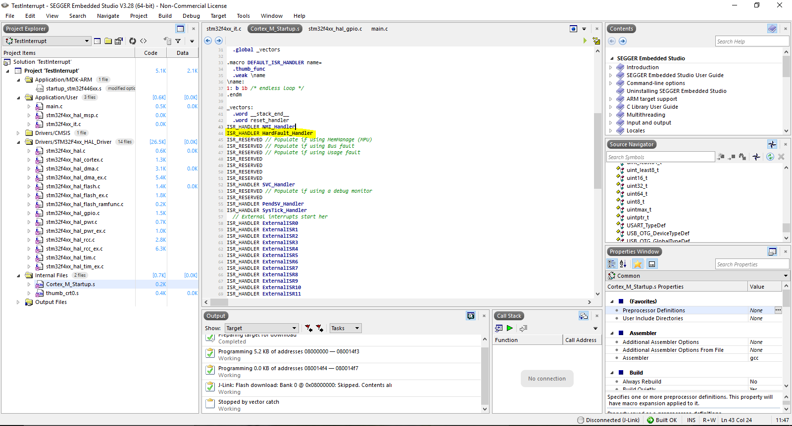

Ich möchte auf einem Nucleoboard mit einem STM32F446RE einen Interrupt
generieren, hab damit allerdings anscheinend ein grundsätzliches
Problem.
Ich hab (neben einigen anderen Tutorials) das hier ausprobiert:
https://www.youtube.com/watch?v=G7u5vYJhwuM
Allerdings tut sich da absolut nix. Ich möchte zum Test mit dem Taster
über einen Interrupt die LED toggeln, allerdings passiert nichts. Wenn
ich den STM32 im Debug-Modus laufen lasse, springt er sofort an die
markierte Stelle (siehe Bild).
Ich sitz jetzt schon mehrere Wochen an dem Problem und komm einfach
nicht weiter. Hat jemand eine Idee? Das Projekt ist im Anhang, zuviele
Code um das hier reinzustellen.
Ich benutze das Embedded Studio von Segger (das Projekt selber sollte
aber Keil-kompatibel sein, wurde mit CubeMX generiert), den STLink hab
ich zu einem JLink umgeflasht.

Ich kenne Segger und Keil nicht, aber wieso benutzt deine IDE eine
allgemeine Cortex_M_Startup.s die nur einen Teil der Interrupts des F446
bedient?
Die richtige wäre:
startup_stm32f446xx.s
Kann es sein, dass du nur ein allgemeines Projekt erstellt hast, und
keins speziell für das Board bzw. den µC?

Vielen Dank für den Hinweis mit der Cortex_startup-wie gesagt,
generiertes Projekt. Das probiere ich mal aus.

Ich werde jetzt die startupdatei austauschen und sehen was
passiert...ich melde mich wieder.
Gast #5173106
Also wie gesagt-Haltepunkt ansetzen und registergucken geht.
Ich hab die cortex_m_startup mal vom Build ausgeschlossen und dafür die
die startup_f446xx eingebaut.
Nun krieg ich 520 Kompoilierfehler, sowas wie "Junk at end of line" (der
scheint sich an den Assembler-Kommentaren wie ;*** Kommentar *** zu
stören), oder bad instruction "irgendein ASM-Befehl"
Was soll ich davon halten?
#5173188
pegel schrieb:
> Ich würde sagen es ist immer noch ein grundsätzliches Projekt Problem.
Ich würde sagen es ist vor allem ein Verständnisproblem.
Patrick S. schrieb:
> Das sollte eigentlich problemlos lauffähig sein wenn das aus CubeMX
> rausfällt.
Wenn er das als Keilprojekt aus CubeMX generiert, dann packt CubeMX eben
auch den für Keil passenden Startup-Code mit rein und der wiederum
schmeckt dem Gnu-Assembler nicht.
Warum es mit dem Startup-Code von Segger nicht klappt kann verschiedene
Gründe haben. Dafür müsste der TO aber mal Butter bei die Fische geben
und seinen Source-Code herzeigen.
