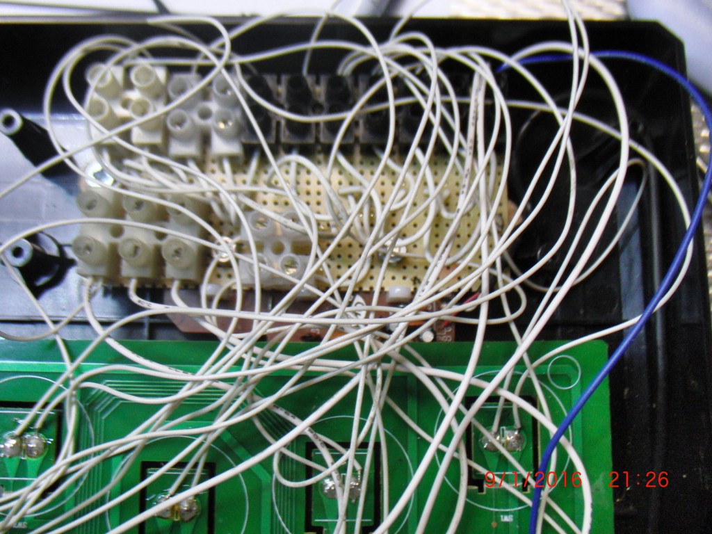

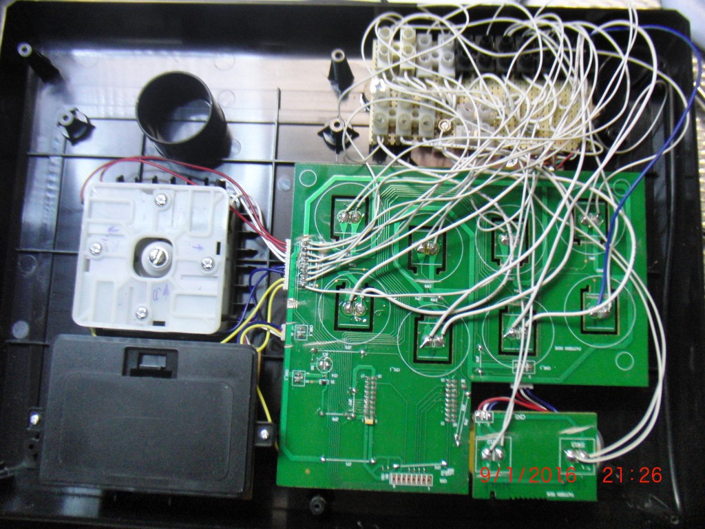

So habe ich auch eine Drahtlose-Arcadeconsole(Playstation) auf USB
umgebaut.
Auf dem Bild sieht man (oder auch nicht) den Tastaturcontroller mit den
angeschraubten Lüsterklemmen.
Die Schalter wurden so an den USB-Controller angeschlossen, dass sie
einer bestimmten Taste entsprechen.
Bevor man den Controller aus der Tastatur entnimmt, empfiehlt es sich,
die Matrixbelegung auszumessen.
Siehe auch:
http://www.instructables.com/id/Keyboard-encoder-for-MAME-arcade/
