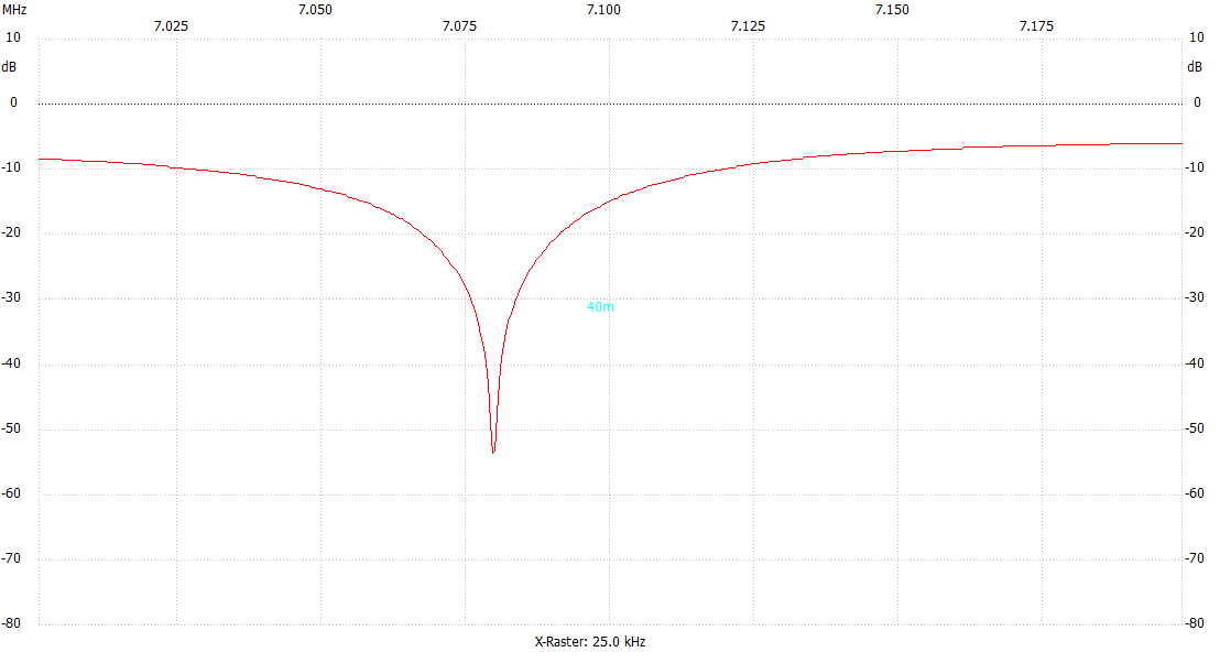

ich (Funkamateur) möchte eine Loopantenne (Magnetantenne) als
Sendeantenne benutzen.
Habe deshalb eine Loop aus Aluminiumband aufgebaut mit einem
Drehkondensator mit großem Plattenabstand (wegen der hohen Spannungen)
versehen.
Jetzt habe ich ein Koaxkabel am Ende mit einer Mantelwellensperre
versehen und die Ausgänge vom Koax-Kabel Gammamatch-mäßig angeschlossen
(Masse vom Koax an den oberen Mittelpunkt der Loop).
Also im Prinzip wie hier:
http://www.abload.de/img/img_3434r9xdk.jpg
Dann habe ich eine Impedanzmessbrücke (50 Ohm, ca. 7,010MHz) am anderen
Ende des Koaxkabels (RG58) angeschlossen und habe die Seele des
loopseitigen Koax über ein anderes Kabel ebenfalls an der Loop
angeschlossen, bis etwa ein Minimum auf der Anzeige zu sehen war. Dann
habe ich die Loop noch mal genau über den Drehko abgestimmt und die
Klemme der Gammamatch so weit verschoben, bis der minimalste Auschschlag
gefunden war.
Und jetzt die Überraschung:
Der minimal mögliche Anzeige-Punkt liegt ja theoretisch bei 50 Ohm.
Sowohl bei 10 Ohm als auch bei 100 Ohm ist der Ausschlag der Messbrücke
höher als bei 50 Ohm.
Im vorliegenden Fall lag der Ausschlag aber noch weit unter dem
50-Ohm-Punkt.
Wie kann das sein? Liegt das an irgendwelchen Reaktanzen (C- oder
L-mäßig) und wie kann ich die Antenne/Gammamatch nun für 40m vorab
halbwegs auf 50 Ohm abstimmen, um keinen Antennentuner benutzen zu
müssen?

Gast #5173844
John schrieb:
> Mit einem Dummy 50 Ohm reell muss eine Impedanz - Brücke im
> Gleichgewicht sein und NULL anzeigen.
Das hatte mich auch gewundert. War allerdings auch nicht meine
Messbrücke.
herbert schrieb:
> Eventuell liegst du gar nicht bei
> deiner Messfrequenz. Im übrigen auch mein Hinweis , dass das Koaxkabel
> von der elektrischen Länge her nicht resonant zur Sendefrequenz sein
> darf, natürlich auch keine Vielfachen davon. Mit der Hand und 1:1 ist
> das Teil nicht abstimmbar!
Die Resonanz habe ich definitiv gefunden. Das Koax ist 5m lang, ein Teil
davon um die Mantelwellensperre gewickelt.
Ich muss das am Wochenende noch mal in Ruhe untersuchen.
Bei ca. 5m Entfernung zur Loop habe ich immer von Hand abgestimmt
(Drehko hat gute Übersetzung), bin dann von der Loop weg und habe
nachgemessen.
Wenn ein Mensch oder Metallteile in der Nähe der Loop sind, verschiebt
sich die Resonanzspitze (bzw. Resonanzkerbe) und wird auch wesentlich
flacher.
Frage: Idealerweise sucht man bei einer optimal abgestimmten Loop den
50-Ohm-Punkt durch Verschieben der Anzapfung, wenn man mit einer
Gammamatch-Anpassung arbeitet???
(falls nein, wie dann?)

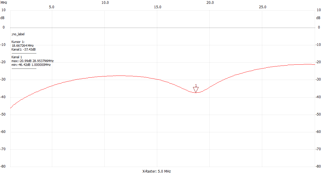

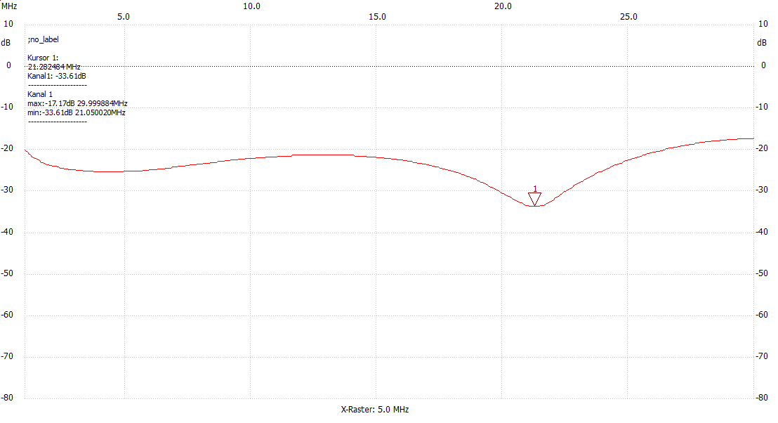

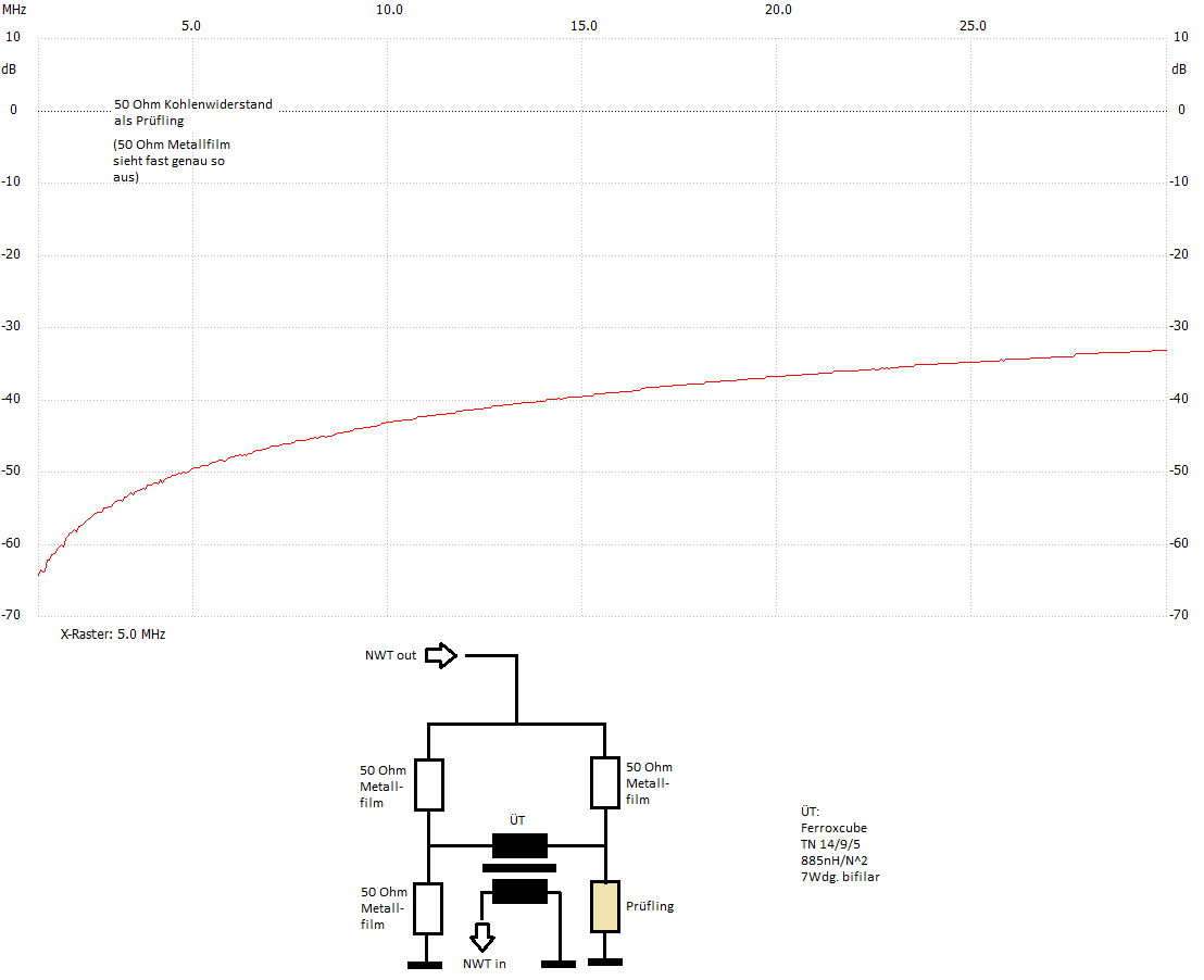

Danke Wolfgang für die verständliche Erklärung!!! Dann bin ich beruhigt
Bin jetzt noch mal einen Schritt zurückgegangen und habe mich mit der
Impedanzmessbrücke für den NWT4 beschäftigt, weil sich damit
Impedanzverläufe graphisch über die Frequenz darstellen lassen, was ja
sehr komfortabel ist für die Auswertung.
Die entstandene Kurve ist im Anhang zu sehen, dazu auch das Schaltbild
der Brücke.
Ist der Kurvenverlauf so für eine Impedanzmessbrücke akzeptabel???
Ein linearer Verlauf wäre mir natürlich lieber.
Habe deswegen auch schon verschiedene Ringkerne für den Übertrager
getestet, das Ergebnis sieht aber immer fast gleich aus.
Am 50-Ohm-Dummy (Prüfling) scheint es nicht zu liegen, sämtliche Dummies
zeigen einen ähnlichen Verlauf (nur Kohleschicht und Metallfilm als
Dummy verwendet, keine induktiven Widerstände wie Drahtwendel-Rs).
Hat jemand Erfahrung mit solchen Messbrücken, kann das Ergebnis so
bleiben?
Viele Grüße,
Daniel

Hallo Daniel,
eine fast gleiche Messbrücke verwende ich auch:
http://www.wkiefer.de/x28/NWT500.htm
Deine Messergebnisse zeigen doch, dass die reflektierte Leistung im
gesamten Bereich mehr als 33 dB unterdrückt wird. Reicht völlig aus, um
Deine Magnetloop abzugleichen.
Bei meinem NWT500 kann die Software (von DL4JAL) auch noch diesen
geringen Anteil herauskalibrieren, dadurch sind Antennenmessungen bis

Gast #5175832
Hallo Wolfgang,
prima, dann lasse ich die Brücke und die Kurve, wie sie sind.
Habe nun im nächsten Schritt zwischen die Messbrücke und den
50-Ohm-Dummy 5m RG-58-Kabel eingefügt (die Mantelwellensperre habe ich
erst mal wieder rausgenommen).
Das führt zu dem Diagramm im Anhang.
Bei ca. 19MHz (entspricht ca. 15m-Band) ergibt sich ein Notch, liegt das
daran, dass bei dieser Frequenz die Koax-Länge (5m) bei 1/3 Lambda (15m)
liegt?
Gast #5175857
Und so sieht es aus, wenn zwischen Koax-Ende und 50-Ohm-Dummy noch ein
1:1-Balun eingeschliffen wird.
Hm, dachte immer, so ein Balun arbeitet automatisch als
Mantelwellensperre - hier verschiebt sich der Notch jedoch frequenzmäßig
nur ein kleines Stück nach oben und bleibt ansonsten erhalten.
(oder der Notch hat eine andere Ursache?!?)

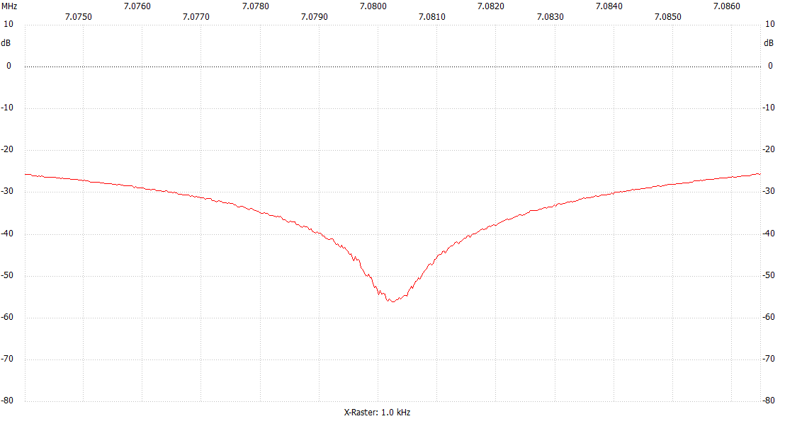

Gast #5175923
Hier folgender Aufbau:
Messbrücke -> Koax 5m -> 1:1-Balun -> Delta-Match -> Loop
Die Deltamatch wurde so abgestimmt (durch Verschieben der Klemmen), dass
ein Minimum gemessen werden konnte, s. Bilder im Anhang.
Das Erstaunliche/Merkwürdige: obwohl weiter oben mit dem 50-Ohm-Dummy
bei gleichem Aufbau der 50-Ohm-Punkt bei ca. -30dB liegt, befindet er
sich nun unter(!) -50dB.
Ist das jetzt wirklich der 50-Ohm-Bereich auf der Loop, der von den
Deltamatch-Klemmen eingeschlossen wird???
