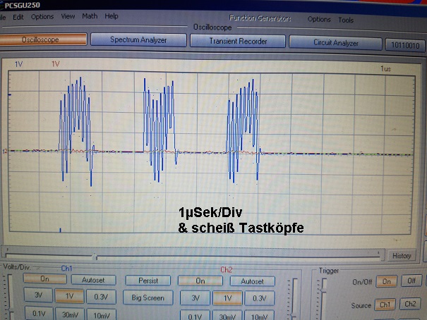

Moin,
hab zwei XMega 8e5, die über SPI kommunizieren.
Jetzt versuche ich die Geschwindigkeit bis zum Maximum hochzudrehen.
Dazu habe ich den Modus mit Pufferung aktiviert (SPI_PORT.CTRLB =
0b11000000).
Optimierung ist auf -O1. SPI-IRs haben höchste Priorität.
Die Datenübertragung ist sauber, die Werte kommen an. Auf dem Oszi sehe
ich jetzt, dass zwischen den Bytes immer eine riesige Lücke ist. Also
1µSek erstes Byte, dann 1,5µSek Loch, dann 1µSek zweites Byte, dann
1,5µSek Loch und so weiter. Ich komme damit auf 400 kB pro Sekunde
Maximum. Ist hier Ende Gelände? Im Datenblatt find ich nichts zur
maximalen Geschwindigkeit.
Danke!
Christoph

Christoph M. schrieb:
> Auf dem Oszi sehe ich jetzt ....  (Scheisse)
Sollen wir mal sammeln gehen für Tastköpfe?

von Christoph M. (chrito)
Frickelfritze schrieb:
> Wenn du jedes Byte per Interrupt holst wird das so langsam sein.
> Die ISR verschlingt ja einiges an Zeit/Overhead.
Ok, ihr meint also die ISR ist zu lahm... da ich mit den
SPI-Hardware-Puffern arbeite, und die ISR während der Übertragung
bereits nachlädt, hätte ich jetzt nicht darauf getippt.
Werde mal ausprobieren, die Daten in einer stupiden while-Schleife in
die Hardware zu ballern, nur mal um zu gucken, ob es dann schneller
wird.
Danke für eure Tipps! Es ist tatsächlich die ISR, die alles ausbremst.
Mit dem Code unten bin ich bei ca. 1MB/Sekunde.
PORTC.OUTCLR = 0b00010000;  // Chip Select aktivieren
while (Index_Senden<3)
{  if (SPI_PORT.STATUS & 0b00100000)  // Sende-Puffer bereit?
  {   SPI_PORT.DATA = SPI_Sendepuffer[Index_Senden];
      Index_Senden++;
PORTC.OUTSET =0b00010000;    // Chip Select ausschalten
Mit Overhead werden es wahrscheinlich um die 500 kBps. Muss wohl mal
EDMA ausprobieren... Das sieht zwar kompliziert aus, aber wohl die
einzige Lösung mit wenig CPU-Last und viel Geschwindigkeit!?
Danke noch mal! :)
