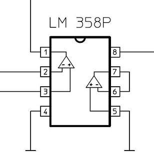

von Robert M. (r0bm)
Bipolare Stromversorgung:
OPV als +1 Verstärker beschalten und den nichtinvertierenden Eingang auf
Masse legen. Ausgang bleibt offen.
Unipolare Stromversorgung:
OPV wider als +1 Verstärker und den nichtinvertierenden Eingang auf z.B.
VCC/2. OPV Ausgang bleibt offen.

Zumindest beim LM358 und den meisten anderen OPV's kann man das so
machen (Pin 5,6,7). Aber das funktioniert, wie oben bereits erwähnt,
nicht bei allen OPV's.
