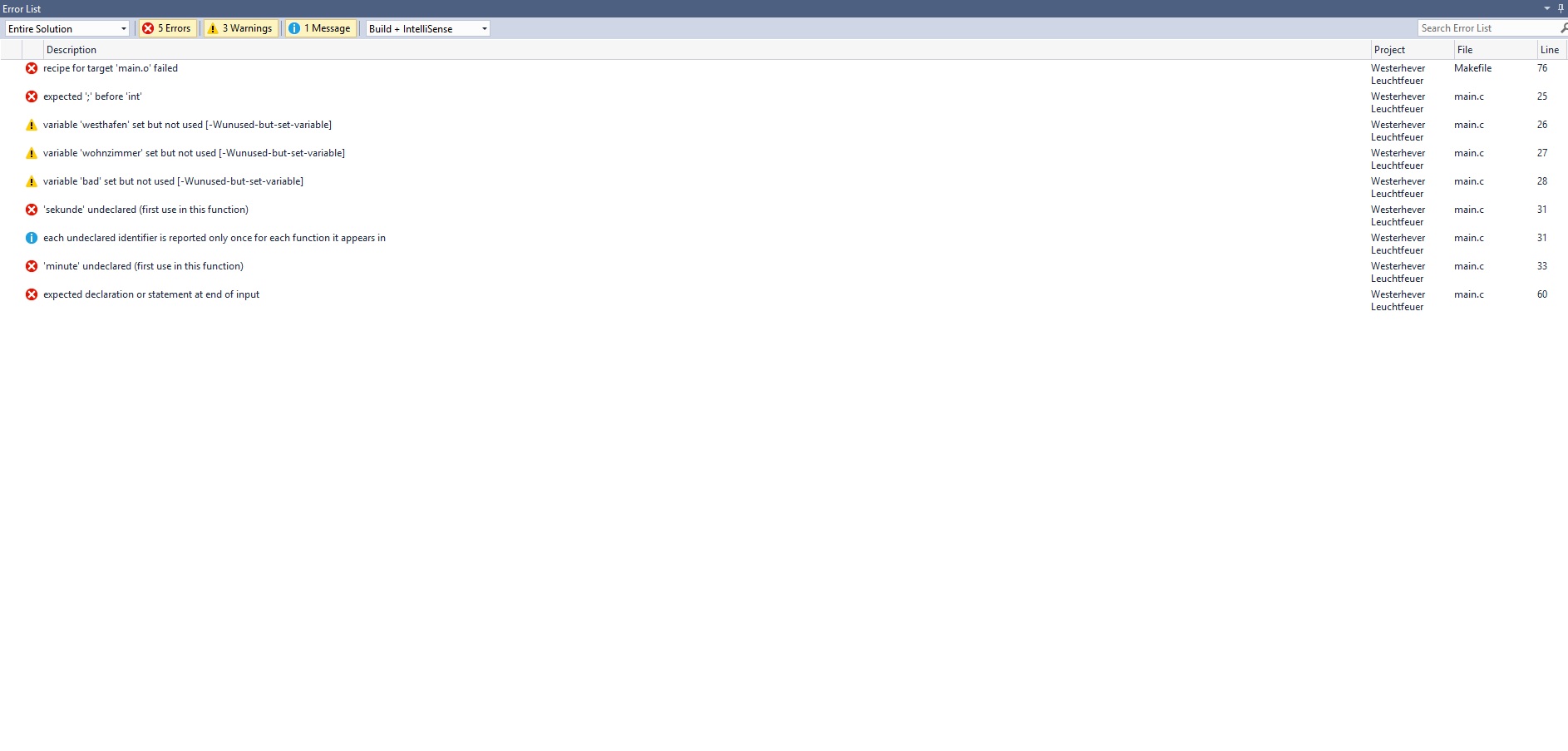

Geht leider nicht.
Was habe ich falsch gemacht?
Fehlermeldungen siehe screenshot

von NurEinGast (Gast)
Bei DDRD |= LED_Bad | LED2_WZ | LED3_LT   fehlt das ;
DDRD |= LED_Bad | LED2_WZ | LED3_LT;
von Erich (Gast)
Christian S. schrieb:
Der Fehler ist (fast) immer bei der niedrigsten Zeilennummer.
Der angezeigte Fehlertext ist doch eindeutig!
Selbst besser schauen.
Gruss
von Christian S. (chrishd)
Geht!
Nur noch zwei Warnungen.
Vielen, vielen Dank!
> festgestellt dass etwas nicht stimmt
Sagte schon Thomas, der Speicher reicht wohl nicht, weil die an/aus bits
recht grosszügig deklariert wurden.

von HildeK (Gast)
... jetzt noch die erste Zeile in main ändern in
int sekunde=0,minute=0;
und der Compiler ist völlig zufrieden.
