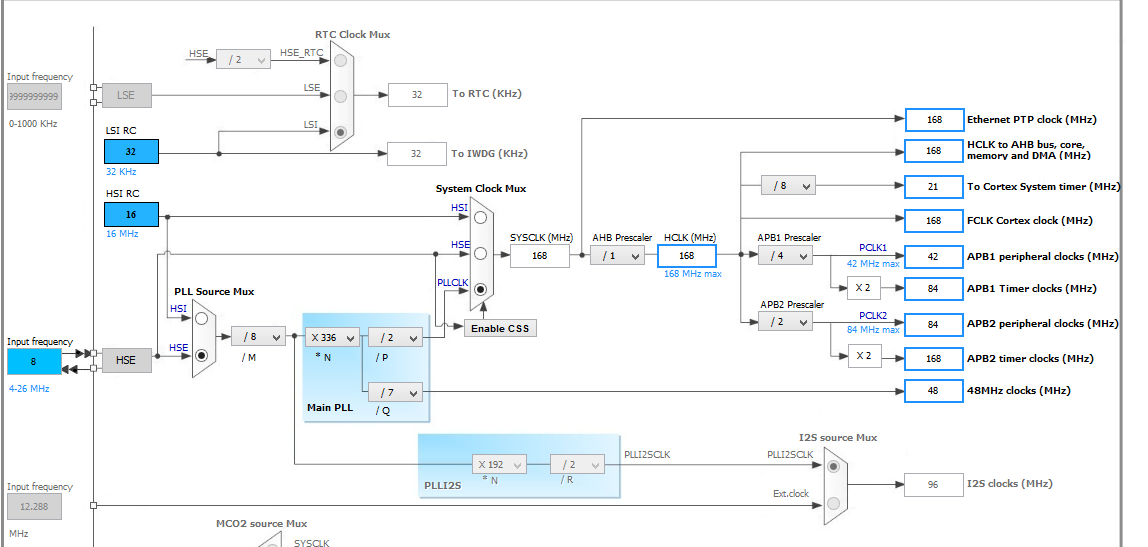

Ich versuche jetzt seit gestern irgendwie einen USB VCP Stack zum laufen
zu bekommen, aber CooCox ist buggy, TrueStudio startet nicht und AC6
WorkBench ignoriert alle Dateien in anderen Ordnern außer /inc und /src.
Davon ab habe ich keine lauffähige Version mit nur einem einfachen VCP
Stack hinbekommen, selbst das von STMCubeMX generierte erzeugt
durchgehend Fehler... Frustrierendes Programmieren...
Gast #5175679
Hab die Toolchain auf einem anderen Laptop installiert, da compiliert es
das STM32CubeMX Projekt auf Anhieb. Irgendwie hat mein PC ein
Konfig-Fehler. Egal, Problem für später.
Schlimmer ist das Problem, dass ich den VCP Stack nicht zum laufen zu
bekommen auf dem Board.
Nach langem versuchen und trial-and-error habe ich mal nach einem Guide
gesucht und diesen gefunden:
http://microtechnics.ru/en/stm32cube-and-usb-virtual-com-port-2/
Er ist zwar für ein anderen STM32, aber auch ein F4. Macht eigentlich
fast alles so wie ich vorher auch, außer ein SYSCLK
Ich habe alles soweit genau so, abgesehen von der fehlenden VBUS
Leitung, daher dort auch kein Harken. Dafür noch eine LED hinzugefügt,
die blinkt.
Die LED blinkt auch, nur es wird gar kein USB Gerät erkannt.
Was mach ich noch falsch? Ich würde erwarten dass es nach dem ich es per
CubeMX generiert habe, es out-of-the-box läuft, so ließt man es ja im
mehrfach.

Gast #5177441
Hallo noch mal
ich habe kein F4 zur Zeit hier, für das Nucleo-F746 habe ich das
minimalste USB CDC erstellt.
in CubeMX:
- ext. 8MHz bypass
- Takt auf 216MHz, USB Takt auf 48MHz
- USB Device only
- USB Device CDC
in SW4STM32:
- Projekt importiert
- in die main.c Schleife einen Blinker eingebaut
  /* USER CODE BEGIN 3 */
    HAL_GPIO_TogglePin(LD1_GPIO_Port,LD1_Pin);
    HAL_Delay(500);
lsusb zeigt das Ergebnis im Bild.
