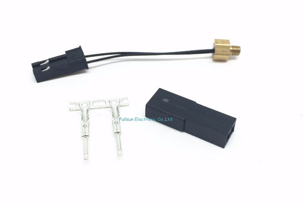

Hallo, weiß jemand wie ich einen NTC Temperatursensor 100k Ohm in Gehäuse einkleben kann mit möglicht guter Wärmeleitfähigkeit ( bis ca. 280°C)?

Gummix schrieb: > weiß jemand wie ich einen NTC Temperatursensor 100k Ohm in Gehäuse > einkleben kann mit möglicht guter Wärmeleitfähigkeit ( bis ca. 280°C)? warum sollte man eine schraube einkleben? Warum nicht einkleben oder zur not anlöten. Worauf (Material) soll er denn geklebt werden?
#5173361
Korrektur: warum nicht einschrauben oder zur not anlöten.
#5173374
Das war nur ale Beispiel, ich habe die Hülse und den Temperatursensor. Will also den Sensor in die Hülse kleben und dann reinschrauben^^
#5173447
NTC der 280°C verträgt?
#5173470
Ja. Sind in jedem 3D Drucker am Hotend.
#5173475
Bzw. bis 260°C aber der "Kleber" sollte ja bissl mehr aushalten. Hochtemperatursilikon oder JB Weld Der wird steinhart... Temperatur bis ~300°C Hält bei mir bereits seit Jahren dauerhaft, bei bis zu ~270°. Wärmeleitfähigkeit? In einer dünnen Schicht sicher OK. Für ausreichenden, direkten Kontakt zum Metall sorgen...? http://www.ebay.de/itm/JB-WELD-Staerkster-Kleber-Hitzebestaendig-Saeurebestaendig-Eisenkleber-Alleskleber-/321748333542?_trksid=p2385738.m2548.l4275 Hi <OT> Warum wird im 3D-Drucker kein digitaler Sensor genommen, oder kommen Die 'durch die Bank durch' nicht hoch genug? </OT> Gibt doch Wärmeleit-Kleber - wobei 280°C doch schon 'gut warm' ist und ich bisher zumindest mit Wärmeleit-Pasten wohl deutlich unter 100°C geblieben bin. Mörtel zum Ofenbau? Also Sensor in die hinten aufgebohrte Messing-Schraube, ggf. vorne am Messing anliegend und hinten 'zugemauert'? MfG
