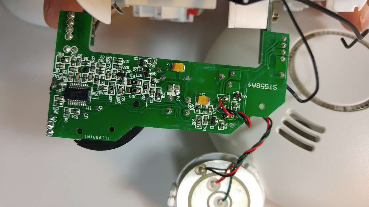

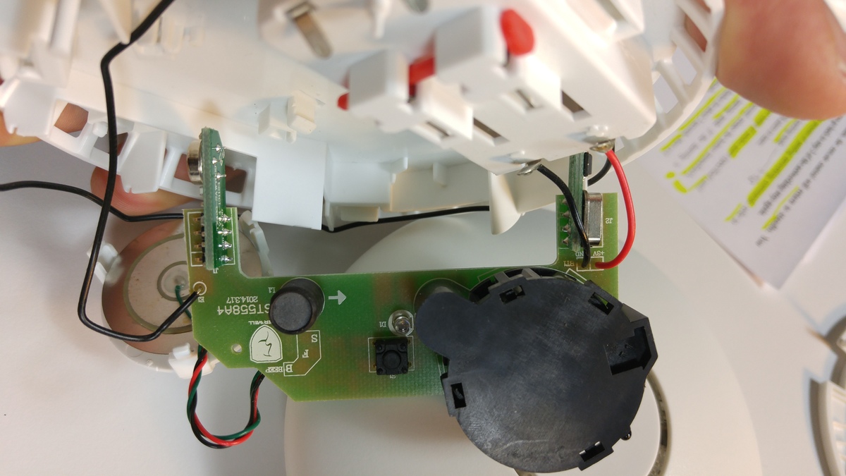

Gast #5261728
Nach einer längeren Pause und anderweitigen Beschäftigungen hab ich nun
den Brandmelder aufgemacht.
Also ein MC145010 ist nicht zu sehen. Als Mikrocontroller ist ein Holtek
HT45F23A drauf.
Ich hab mal ein paar Bilder angehängt.
Ich könnte nun ja den Button kurzschließen, um einen Test-Alarm zu
erzeugen. Und zudem das Signal von Buzzer abgreifen (so wie ich es sehe,
gehen da aber 3 Kabel rein).
Wie kann ich eigentlich das Signal abgreifen, so dass dies keinen
Einfluss auf die Schaltung hat?
#5266837
Hallo, ich habe den gleichen Rauchmelder aus dem Baumarkt, Bezeichnung
hier ist Cordes CC-80. Das Teil hat einen echten Microcontroller - einen
HT45F23A von Holtek, und dazu links und rechts auf den Mini-Platinen die
Sender und Empfänger für die Funk-Kopplung via 433MHz. Vergleichbare
Module gibt's bei amazon, suche nach "433 mhz sender empfänger".
Sowohl den Alarm empfangen als auch einen Testalarm auslösen (via
Vernetzung) könnte man also mit einem Arduino oder Raspberry Pi mit den
entsprechenden Funk-Modulen, würde man nur das Protokoll kennen.

Gast #5266875
Peter H. schrieb:
> Aber wie komme ich von hier an das Protokoll?
Aufwand > Nutzen?
Warum nimmst Du nicht alternativ einen weiteren Melder und zapfst die
Singale direkt z.B. an Summer und Batterie ab? Evtl. könntE es schon
reichen, die Batterie gründlich zu überwachen, da der Summer
wahrscheinlich mehr Strom braucht sobald der Alarmfall eintritt?

Gast #5275663
Danke für eure Antworten. So wie ich es verstehe, ist das mit dem
decodieren ja nicht so einfach. Ich habe diesen verlinkten Post im
Arduino Forum überflogen und selbst wenn ich diese Bitfolge
herausfiltere, müsste ich ja dann wissen, was genau diese bedeutet.
Obwohl, der Befehlssatz ja bei den Funkmeldern relativ simple sein
sollte. So das dies meiner Meinung nach ein Versuch wert wäre.
Wenn ich nun alternativ den Button hernehme, durchmesse, welche Pins ich
benötige, um diesen kurzschließen, dann kann ich diese beiden Pins an
zwei Ausgänge von meinem Arduino anlöten, und diesen auf Masse ziehen,
um einen Alarm ausführen zu lassen. Seh ich doch richtig so, oder?
Könnte ich, um ein Alarmsignal abzugreifen, in die Buzzerleitung gehen
und diese als Eingang in meinen Mikrocontroller gehen lassen? Oder
fließt dann da zuviel Strom, so dass es für das normale Auslösen nicht
mehr reicht?

Gast #5711912
bei meiner Recherche zu meinem Vorhaben bin ich auf diesen Beitrag
gestossen und hoffe das nun jemand eine Lösung gefunden hat die auch mir
weiterhilft. Ich habe genau eben auch diesen Melder (unter dem
Verkaufslabel Smartwares RF174) und möchte diesen funktional erweitern.
Den Melder als Alarmsirene zu benutzen konnte ich schon realisieren,
indem ich nach auslösen des Alarmes das Sendesignal für die vernetzen
Melder mittels meines Mediola Gateways ausgelesen und angelernt habe.
Dieses kann ich nun manuell aussenden und als Alarm für meine Tür- und
Fenstersensoren triggern. Weiterhin hab ich die Funktion "Alarm
deaktivieren" realisiert, indem ich über den Taster am Melder einen Mini
Funk Schalter gelötet habe, mit dem ich nun dieselbe Funktion per Funk
erreichen kann (Ist nötig weil ein Melder nah an der Wohnküche ist und
gelegentlich mal beim Kochen auslöst, leider hoch montiert).
Als letzte Funktion möchte ich nun noch eine Alarmdetektion realisieren.
Dazu möchte ich eben auch einen Homematic Fensterkontakt nutzen, dieser
hat eine Kontaktsensorik (erkennt Durchgang oder nicht). Jetzt bin ich
eben nur ein Maschinenbauer :-) und Suche nach einer Lösung hier das
Piezo-Signal als Trigger für den Kontakt zu nutzen. Kann man dies evtl.
einfach mit einem Transistor realisieren den ich in die Kabel zum Summer
zwischenschalte und der bei Spannung ein geschlossen Signal generiert?
Danke für eure Unterstützung jeglicher Lösungsvorschläge, vielleicht
gibt es ja bessere wie meine Idee.
Und keine Sorge, dieser Melder an dem ich bastele ist nur Addon zu den
regulären und dient "nur" als Signalauswerter.
Mfg
Bernd
