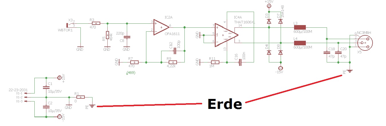

Schau mal nach
- symmetrischer Übertragung
- asymmetrischer Übertragung
Der Begriff pseudo-differenzielle Übertragung dürfte für Dich auch
interessant sein.
https://de.wikipedia.org/wiki/Symmetrische_Signal%C3%BCbertragung
Hier wird die Brummschleife angesprochen.
https://www.delamar.de/faq/symmetrisch-vs-unsymmetrisch-kabel-eingaenge-ausgaenge-8321/
Anbei eine Schaltung die ein asymmetrisches Signal in ein symmetrisches
Signal wandelt. Interessant ist, wie bei der XLR - Buchse mit der Erde
verfahren wird. Die Signalmasse ist GND. Sie ist nur punktuell mit der
Erde verbunden und kann somit nicht gestört werden.
mfg klaus
