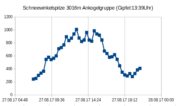

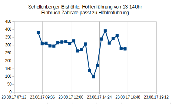

Was ich bei meinem zweiten verbessert habe:
Akkulaufzeit erhöhen, kleines robustes Gehäuse. Integration einer
ordentlichen PC-Schnittstelle und Datenlogging. Seit mand das Teil
Wochenlange durchlaufen lassen kann, habe ich es in meinen Rucksack
gepackt.
Die Ergebnisse haben mich überrascht: Anbei als Beispiel zwei Bergtouren
(jeder Punkt sind 20 Minuten mit einem SBM-20):
Bild1: Besuch in der Schellenberger Eishöhle
Bild2: Schneewinkelspitze in Kärnten (3016m)
Was ich nicht erklären kann, ist der Einbruch kurz vor der Spitze an der
Schneewinkelspitze. Ich tippe auf die Geologie. Es könnte auch mit dem
Erreichen des Grates zu tun haben.
Die Höhle finde ich logisch, die ist im nicht strahlendem
Sedimentgestein, und >100m Steine schirmen schon viel ab.
