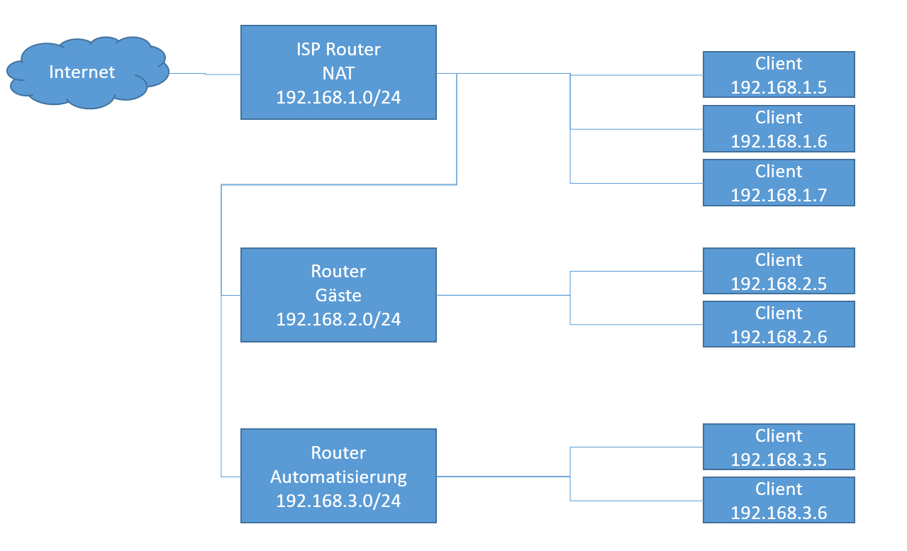

ich möchte mein Netzwerk trennen.
Für das Gäste WLan soll es ein extra VLan geben welches dann auf einem
Router hinter dem eigentlichen ISP Router rauskommt.
Kein Problem, das wird sicherlich so funktionieren. Die Gäste sollen nur
in Internet, nichts anderes.
Aber.. Das eigentliche Problem sind Versuchsaufbauten im Heimischen LAN.
Automatisierungsgeräte welche über Netzwerk kommunizieren und
erheblichen Broadcast Verkehr erzeugen (was die Switche schon teilweise
anmeckern) und auch noch hoch priorisiert sind.
Die Geräte sollen auch in einem eigenen VLan landen mit eigenem Router
hinter dem ISP Router.
Das Netz 192.168.3.0/24 soll aus dem Netz 192.168.1.0 erreichbar sein.
Der ISP Router lässt sich allerdings nicht konfigurieren, sodass ich
diesem nicht sagen kann das hinter dem "Router Automatisierung" (welcher
ja ein client vom ISP Router wäre) das Netz 192.168.3.0 zu finden ist.
Den ISP Router tauschen ist leider nicht drin (Wirklich nicht.)
Gibt es andere Lösungsmöglichkeiten? Ziel soll es sein (vor allem) die
Broadcasts auf die Automatisierungsclients zu beschränken, und ein (für
dieses Netz) eigener DHCP wäre auch nicht verkehrt.
Was ist denn das Ziel davon? Sind noch Geräte in diesem Netz vorhanden,
oder geht es um eine Portfreigabe? Eine Portfreigabe müsste sich durch
beide Router durchschleifen lassen.
setze hinter dem ISP-Router einen Router mit 4 Netzwerkanschlüssen (
oder VLAN).
Dann im ISP-Router das NAT ausschalten und alles an den neuen Router
weiterleiten - schon kann du alles machen was du willst.
Aber bedenke das es viele Software und Geräte gibt die nicht über
Netzwerkgrenzen kommunizieren können (nicht weil es technisch nicht geht
sondern weil sie es nicht bedacht haben)
Du kannst eine mehrstufige Kaskade bauen:
ISP-Router--+--Router 192.168.2.x für Gäste
            +--Router 192.168.3.x
                  +-- Automatisierungs-Clients
                  +-- Router 192.168.4.x für Home-Netz
Benutzen wir auch, um PCs und Server einzurichten, die vom übrigen Netz
getrennt bleiben sollen. Natürlich kostet jeder Router etwas
Performance. Bei Spielen evtl. problematisch, für übrigen
Internet-Zugriff jedoch nicht.
von TestX (Gast)
VLAN fähigen switch kaufen, dazu eine pfsense firewall (zB pcenfine
apu2/3 hardware).
Die kiste kümmert sich dann um alles...tiefere netzwerkkenntisse
erforderlich...
Könnte schwierig werden.
Da müsste er nicht so sehr NAT abschalten, als vielmehr das Routing. Ihn
also zum Modem degradieren.
Der Router für das Netz 192.168.3 müsste in dieser Konfiguration
seinerseits auch mit NAT arbeiten, evtl. inklusive NATing nicht
trivialer Protokolle wie FTP. Also mit mindestens rudimentärer
Firewall-Funktion. Geräte in diesem Netz wären dann nur über
Port-Forwarding aus 192.168.1 erreichbar.
Einen Multiport-Router/Firewall ins Netz 192.168.1 hängen. An dem hängen
dazu noch alle Sekundärnetze. Die werden in Richtung 192.168.1 mit NAT
maskiert, zwischen den Sekundärnetzen sind aber Querverbindungen ohne
NAT möglich.
Geräte im Netz 192.168.1 sehen sich gegenseitig und sind aus den
Sekundärnetzen (per NAT im Router) ansprechbar, haben aber selbst keinen
Zugriff auf die Sekundärnetze. Das könnten Geräte sein, die nur Internet
benötigen, z.B. Gäste. Alles was mehr als Internet braucht landet in den
Sekundärnetzen.
Man kann für den Multiport-Router auch einen RasPi einsetzen (max 100Mb
Summenrate), mit mehreren virtuellen Ports über VLANs, um die diversen
Netze über einen VLAN-fähigen Switch aufzutrennen. Der RasPi hängt dann
an einem Trunk-Port mit allen VLANs, die übrigen Ports werden
individuell jeweils genau einem Netz zugeordnet.

ISP wird Gäste , Gäste kommt hinter Automatisierung und macht LAN.
Stefan
