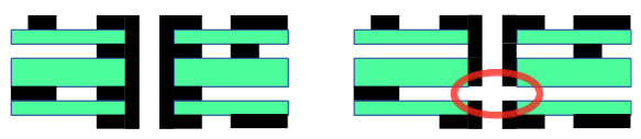

Moin,
Wenn ich eine >2 Lagen Platine hab' und setz' dort z.B. mittels KiCad
ein Via mit z.B. Lochdurchmesser 0.4mm und Paddurchmesser 0.6mm, dann
liegen da ja auf allen Innenlagen jeweils auch Pads mit 0.6mm
durchmesser rum.
Jetzt hab' ich aber ein paar HF-lastige Verbindungen, da stoeren mich
die 0.6mm Pads auf den Innenlagen. Da haett' ich gerne nur den
Via-"Schlauch" aus Kupfer ohne die Pads auf den Innenlagen. Pads nur auf
den beiden Aussenlagen.
In den "Readme before Ordering..." Unterlagen vom Elecrow steht, dass
sie eine "Minimum ring size (for soldering)" von 6mil haben wollen.
Kann ich das so interpretieren, dass diese 6mil Mindest-Restring nur
fuer Layer gelten, wo ich mit dem Signal auch von dem Via weggehen will
- also nur fuer Aussen?
Oder braucht der PCB-Fertiger die Restringreste der Innenlagen in der
Viabohrung, damit sich da das Kupfer besser anlagern kann oder aus
sonstigen religioesen oder weltanschaulichen Gruenden?
Gruss
WK

Gast #5174518
> Viabohrung
Nein, aber sie wegzulassen ist Augenwischerei: der geforderte Restring
ist i.A. definiert durch die möglichen Toleranzen beim Bohren (beim
grössten möglichen Versatz muss noch etwas Cu übrig sein). Die sind aber
die gleichen, wenn da kein Pad vorgesehen ist, m.a.W. du kannst da auch
nicht näher mit einer Leiterbahn an die Bohrungen ranfahren, nur siehst
du das in dem Fall nicht.
Also entweder macht man da Pads mit dem durch die Toleranzen bedingten
minimalen Restring, oder man setzt die DRC-Parameter so, dass der nötige
Abstand von der Bohrung auch ohne Pad eingehalten werden muss.
Falk B. schrieb:
> Ein gescheitens CAD-Tool generiert keine Pads in Innenlagen, wenn dort
> nix kontaktiert wird
Wie gesagt, am nötigen Abstand ändert das ÜBERHAUPT NICHTS! Und die
DK-Hülse wird etwas weniger stabil, weil sie nicht mit Innenlagenpads
verbunden ist, aber das spielt bei guter LP-Qualität keine Rolle.
Georg

Persönliche Seite #5174699
Hallo Falk und guter Weka.
So verstehe ich das auch. Der minimale Restring existiert aus zwei
Gründen:
Zum einen: Wenn Du dort mit einer Leiterbahn kontaktierst, könnte sonst
durch die Ungenauigkeit beim Bohren die Verbindung dünn bis gar nicht
ausfallen.
Und zum anderen brauchst Du irgendwo auch noch eine Kontaktierung für
das galvanische Aufkupfern. Das hängt aber auch ein wenig an der
Fertigung, und ist darum nicht überall nötig. Aber wenn, dann auf jeden
Fall eine Aussenlage.
Es ist grundsätzlich da nötig, wo Du mit einer Leiterbahn kontaktierst.
Aussen "sollte" immer einer sein, aber wenn Du auf einer Innenlage nichs
anschliesst, brauchst Du dort auch keinen Restring.
Das Kontaktieren für das galvanische Aufkupfern ist ein Grund, aber es
langen dafür die Aussenlagen. Es sei, Du hast buried Vias, die
aufgekupfert werden müssen, bevor alles zusammenlaminiert wird. Die
brauchen dann zur Herstellung wieder ihren Restring auf den Endlagen,
die aber auch in dieser Fertigungsstufe Aussenlagen sind, aber halt
später zu Innenlagen werden.
Das Gesagte gilt für reine Durchkontaktierungen, in denen KEINE THT
Bauteile befestigt sind. Falls das aber der Fall sein sollte, so sollten
diese Durchführungen schon aus mechanischen und Lötgründen an beiden
Aussenenden ausreichend breite Restringe haben. Zusätzliche Restringe
auch auf nichtkontaktierten Innenlagen können die Hülsen noch weiter
mechanisch verankern. Es gibt Philosophien, die machen das
grundsätzlich, und welche, die machen das nicht. Meistens wird es wohl
nicht nötig sein. ;O)

Gast #5174704
Falk B. schrieb:
> dann wird er benötigte Durchmesser der Freifläche um dieses VIA größer
Eben nicht. Das minimale Pad ist so gross, dass eine versetzte Bohrung
noch innerhalb liegt. Ganz genauso gross muss der Platz sein, den die
versetzte Bohrung einnehmen kann, auch wenn kein Pad da ist. Davon muss
die Leiterbahn Abstand halten - genausoviel wie wenn ein minimales Pad
da wäre.
Aber es war mir klar, dass du widersprechen würdest - du bist ja der
grosse geniale Falk, der nie nie zugeben kann, dass etwas auch nur ein
kleines bisschen anders ist als von dir behauptet. Schade, bis dahin
hast du dich als qualifiziert gezeigt, aber sobald man ein bisschen
widerspricht, bist du der ganz normale Internetpöbler, und deine ganze
Qualifikation ist für nichts mehr gut.
Georg

#5175779
Es ist eine reine Vermutung (man müsste mal einen Fertiger fragen):
Ich kann mir vorstellen, dass es sicherer ist in der Innenlage ein
bisschen Kupfer um die Via-Bohrungen zu haben.
Wenn auf den Innenlagen Kupfer nur mit etwas Abstand zum Via vorhanden
ist, und direkt am Via keines, dann könnte beim Verpressen hier evtl.
ein kleiner Spalt zwischen den Prepregs bleiben, der die
Durchkontaktierung fehlerhaft machen könnte.
Wie gesagt, reine Vermutung.
(Firma: Schweigstill IT) Persönliche Seite #5176091
Die beschriebene Thematik hatte ich neulich mit einem Mitarbeiter des
Leiterplattenherstellers KSG ausführlich diskutiert, und zwar für
Leiterplatten, die u.a. auch Dickkupferlagen enthalten. Seine Empfehlung
bestand darin, nicht angeschlossene Kupferringe in Innenlagen
wegzulassen, da der Bohrer durch jede Kupferschicht etwas abgelenkt
werden könne, insbesondere bei sehr dünnen Bohrern in dicken
Kupferlagen. Für die ordnungsgemäße Ausführung der Durchkontaktierung
würde heutzutage kein Kupfer mehr auf allen Innenlagen benötigt. Bei
unnötig kleinen runden Kupferringen bestünde eher die Gefahr, dass sie
beim Bohren mitgerissen würden und dann "durchdrehen".

gewaltigen Einfluss die Kupferringe der Innenlagen auf den
Wellenwiderstand haben, insbesondere in viellagigen Aufbauen, bei denen
es zu einer Verschachtelung von Kupferringen und benachbarten
Versorgungslagen kommt. Dort konnte ich schon einen Einbruch von 100 Ohm
auf unter 80 Ohm beobachten.

(Firma: Schweigstill IT) Persönliche Seite #5177302
Und noch einmal: Es geht nicht um Kupferringe, die hinreichend groß
sind, d.h. den Herstellerspezifikationen entsprechen. Und es geht auch
nicht um Standardleiterplatten mit 18um- oder 35um-Kupferlagen und einer
Gesamtdicke von 1,5mm oder so. Wenn aber z.B. ein Bohrloch mit 0,5mm in
eine Kupferscheibe mit ebenfalls 0,5mm gebohrt werden soll, bedeutet das
nicht, dass das Kupfer sauber ausgebohrt wird. Stattdessen kann auch das
Kupfer mitgerissen werden. Je dicker die Kupferschicht ist, desto größer
ist die Wahrscheinlichkeit, dass es hierdurch zu einer Beschädigung
kommt oder der Bohrer wegdriftet. Bevor man nun also solch ein zu
kleines Pad stehenlässt und hofft, dass es die später entstehende
Kupferhülse stabilisiere, sollte man es lieber weglassen.
