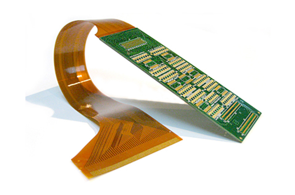

Moin Leute,
und zwar habe ich ein Schaltplan erstellt, und bin jetzt mit dem
Layouten auch schon fast durch.
Will ein Flex Kabel ähnlich wie auf dem Bild zu sehen ist, an meiner
Platine dran haben.
Muss ich das auch mit Eagle machen ? Also mit meiner PCB Software ? Weil
ich finde irgendwo keine Einstellung für ein Flexkabel deswegen die
Frage.

Es gibt verschiedene Arten von "Flex": Starrflex, Semiflex...
Schau dir das Angebot z.B. bei Würth an (kann ich übrigens diesbezüglich
empfehlen).
Alternativ: ein FFC Stecker bestücken. Dann kann der Print "Standard"
bleiben und du hast trotzdem eine Flexanbindung.
> Platine dran haben.
Das ist nicht dran, sondern drin - die Flexlagen gehen durch die ganze
Fläche, sind also im starren Teil eine oder zwei Innenlagen. Ob man das
in Eagle als Starrflex definieren kann, weiss ich nicht, ich glaube eher
nicht. Aber wenn du das so designst, mit 2 Innenlagen mit dem Layout der
Flexschaltung (die muss ja irgendwie sowieso mit dem Rest verbunden
sein, normalerweis mit Vias im starren Teil), kannst du mit einem
geeigneten Hersteller reden, ob er das so fertigen kann. Zusätzlich
braucht man nur noch eine Masszeichnung, wo starr und wo flex.
> Platine dran haben.
Eagle kennt kein Starrflex. Wie die Produktionsdaten erstellt werden
sollen muss du mit dem Hersteller absprechen. Layereinstellungen z.B.
findest du im DRC Dialog.
Kann man auch machen lassen. Wer Starrflex einsetzt hat in der Regel
Geld genug.
Selbst in Programmen wie Altium, welches Starrflex Platinen mit
Lagenaufbau und allem Pi Pa Po erstellen kann ist aus den Gerber Daten
nicht unbedingt ersichtlich, was Was ist und Bedarf der extra Klärung.
Das ist einfach eine Sondertechnologie, für die es kein standardisiertes
Verfahren gibt. Wenn du den LP Hersteller wechselst kann es ebenfalls
vorkommen, daß die abgestimmte Vorgehensweise obsolet ist und andere
Angaben nötig sind.

X4U schrieb:
>> Platine dran haben.
> Geld genug.
Wäre es dann nicht günstiger, Wenn ich eine normale Platine habe, und
dann wie auf dem Foto zu sehen, einfach ein Flex Kabel per Halterung ran
mache ?
> mache ?
In Kurzform: Ja
Etwas länger: Starrflex lohnt sich nur wenn es anders nicht geht und
Stückzahlen und Budget stimmen.
Was heisst denn Halterung, gemeint ist wohl ein Steckverbinder für
Flexkabel. Das ist natürlich billiger als Starrflex, ausser vielleicht
bei extrem hohen Stückzahlen oder minimalem Platz.
Georg
> mache?
Zusatzkosten der unten abgebildeten Lösung: ein paar Euro je Teil
(Hauptproblem wird sein, das passende FFC zu beschaffen; Anfragen via
Alibaba/Aliexpress können helfen).
Zusatzkosten der Lösung oben: ein paar hundert Euro Einmalkosten.
