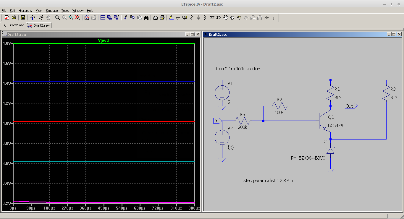

ich benötige bitte eine analoge Schaltung mit u.a. linearem Verhalten:
Ue [V]  Ua [V]
  0       5              k = -0,4
  1       4,6            d = 5
  2       4,2
  3       3,8
  4       3,4
  5       3
Ich möchte nur Gleichspannungssignale verarbeiten, I < 10mA. Ich denke,
dass das ohne OPAMP funktioniert, nur mit einem Transistor (Bipolar od.
FET). Die Versorgungsspannung ist 5V gegen GND.
Ich wusste nicht wonach ich suchen sollte, deshalb der neue Beitrag.
Mit freundlichem Gruß
Michael Sauschlager
Michael Sauschlager schrieb:
> Ich denke,
> FET).
Mit einem einzelnen Transistor wird das wohl kaum funktionieren,
es müsste schon ein Differenzialverstärker mit mindestens drei
Transistoren sein. Mit einem OPV gehts auf jeden Fall einfacher.
Wenn das Signal in einem µC weiterverarbeitet werden soll, kann
man die Invertierung auch per Software machen.
Hier wäre eine Annäherung an Deine Vorgaben - mit den üblichen
Nachteilen von solchem Analog-Murx: Das Ausgangssignal ist extrem
abhängig von der Betriebsspannung und alles andere als temperaturstabil.
Nimm einen OPV oder lass Dir was anderes einfallen, so wird das nix.
Oder simuliere obige Schaltung in Spice und spiele an den Werten rum -
dabei kannst Du eine Menge lernen.
