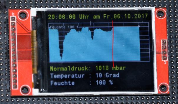

Forum: Mikrocontroller und Digitale Elektronik DHT22 Feuchte Sensor ständig im Eimer
von Chris J. (Gast)
inzwischen habe ich den 3.ten Sensor verbaut und der ist jetzt auch
wieder über die Wupper. Nach so gut 6-8 Wochen draußen, also nicht im
direkten Regen sondern auf dem Balkon bekommen alle Sensoren einen
Stuck-at-100% Fehler, d.h. die Feuchte beträgt immer 100% trotz fönen
usw nichts mehr zu machen. Sie sterben alle. Nicht digital, die Daten
kommen schon aber eben nur noch welche für 100%
Ist das normal? ich meine Feuchte Sensoren sollen Feuchte messen, also
in feuchter Umgebung arbeiten können.....
Gruss,
Christian

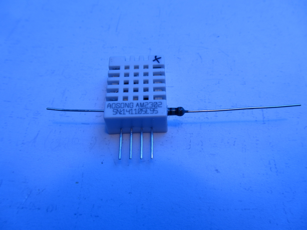

von Hermann (Gast)
Andreas B. schrieb:
> Dauerhafte 100% hält kein Feuchtesensor aus. Deshalb gibt es bei guten
> Sensoren auch eine eingebaute Heizung.
Das kann man auch leicht selbst machen. Ich heize den Sensor über einen
kleinen Widerstand, wenn er in die Nähe des Taupunkts kommt.
Unten im Gehäuse ist genügend Platz (siehe Bild)

Sensor ist im Ar... nach der Backofen Kur läuft der wieder hoch auf 100%
und bleibt da kleben. Ich möchte die Software nicht neu schreiben für
den Arduino Sensor, daher wäre ein 100 kompatibler nicht schlecht, nur
besser muss er sein.
