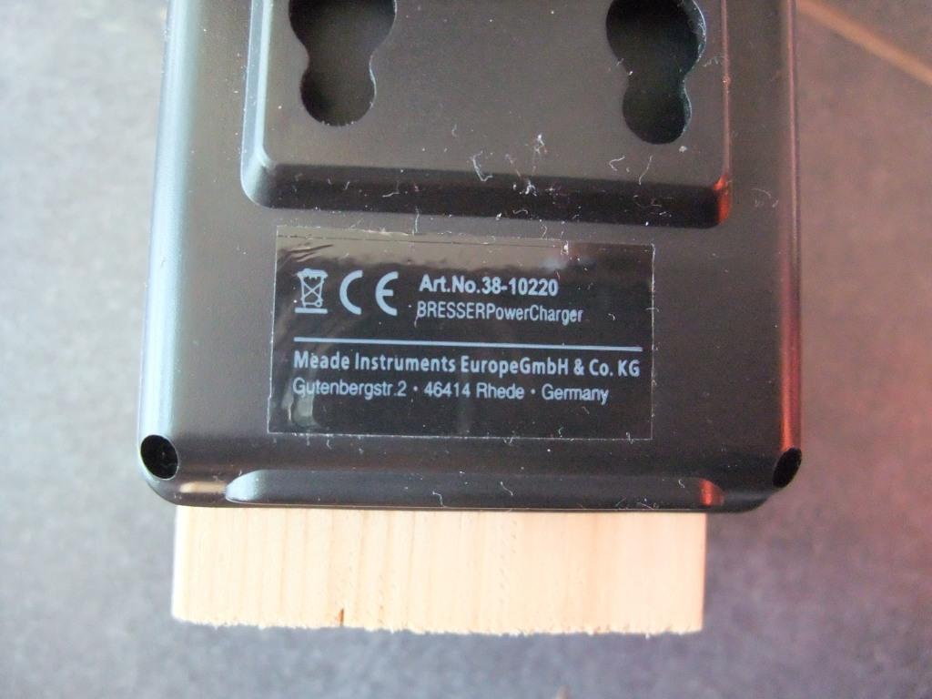

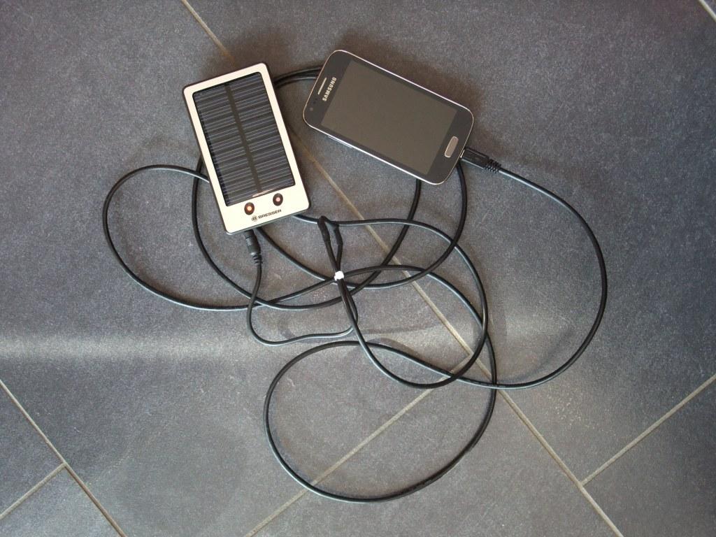

Hier eine Solarzelle mit integriertem Akku. Die erste LED leuchtet wenn
die Solarzelle den internen Akku auflädt und die zweite LED leuchtet,
sobald das Handy zum Laden angeschlossen wird.
Tagsüber, wenn ich das Handy bei mir habe, wird der interne Akku unter
der Solarzelle aufgeladen und abends, wenn keine Sonne mehr da ist,
schließe ich das Handy daran an und wird über den Akku (der ja jetzt
voll ist) aufgeladen. Am Wochenende wird immer voll geladen.

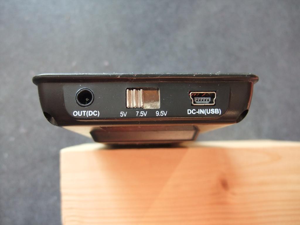

Ich weiß aber nicht mehr wo ich das Teil her habe. Die
Ausgangsspannungen können sogar überflüssiger Weise umgeschaltet werden
(5V, 7,5V, 9,5V).
