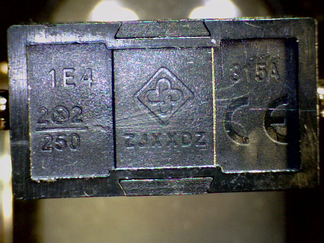

Hallo in die Runde,
auch wenn mein Hobby eher ATMEL ist, heute eine grundlegende Frage an
die Gemeinde:
Ich habe mir im Baumarkt sogenannte Fußtrittschalter gekauft. Auf der
Verpackung stand ganz groß "3A".
Beim Öffnen vor dem Anschliessen sah ich aber folgende Kennzeichnung:
2(1)"Lampensymbol"1/250
siehe Anhang
Ich entnehme der Kennzeichnung aber eher 1A zulässiger Strom und habe
ernsthafte Bedenken, wegen des Brandschutzes, den Schalter mit 3A zu
belasten.
Leider ist bezüglich der "EN 61058-1" Google ganz und gar nicht mein
Freund. Sehr gern hätte ich ja die Kennzeichen bzw.
Kennzeichnungspflicht selbst nachgelesen, aber wie bei vielen derartigen
Normen, sind diese nicht frei einsehbar. Leider hält sich hier auch die
Wikipedia, Stichwort "elekt. Schalter" sehr bedeckt.
Was bedeuten die Zeichen, insbesondere die "2(1) vor dem Lampensymbol?
Eventuell kann man ja noch die Anzahl der geschalteten Kontakte ablesen.
Ich habe noch einen zweiten Schalter mit 2A gekauft, gern liefere ich
auch da ein Foto, da auch bei diesem Exemplar Widersprüche für mich
auftauchen.
Viele Grüße
#5175309
Dieser Schalter ist für 2A resistive Last bei 10000 (1E4) Schaltspielen,
1A motorisch resistive Last,
und 1A bei Glühlampenlast, also 230 Watt (die 14A Einschaltstrom hält er
also aus).
Also kein 3A Schalter.
Du als Verbraucher bist angeschissen und darfst die Füsse still halten,
du weisst ja dank der Verschlussache DIN Norm nicht mal was es bedeutet.
Konkurrenten könnten das Produkt bei Rapex melden, woraufhin ein Rückruf
stattfinden würde.
Der Anbieter wird sich rausreden, daß es doch ein AAA Produkt ist, was
durch den 3A Packungsaufufdruck versehentlich verwechselbar
gekennzeichnet wird, aber das Produkt selbst ist doch ordentlich
normgerecht beschriftet.

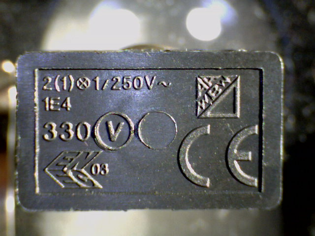

OP #5175406
Danke Michael,
das hilft mir erst einmal weiter. Dennoch bin ich einigermassen
entsetzt. Hier nun noch der zweite Schalter, mit 2A Aufschrift auf der
Verpackung. Die Ziffer hinter dem Lampensymbol bedeutet also Ströme für
klassische Lampe mit Glühfaden, d.h. Kaltleiter mit ggf. hohem
Einschaltstrom.
| |       |       |  |____ zulässige Spannung 250V ~
| |       |       |_______ 1 A bei Glühlampenlast
| |       |_______________ für Glühlampen gilt folgender Strom
| |_______________________ 1A motorisch resistive Last, also Einschaltstrom
|_________________________ 2A resistive Last, also Dauerstrom
Das bedeutet, falls ein Symbol da ist, wird extra noch ein Strom
angegeben. Von früher kenne ich ja die üblichen Angaben wie z.B.:
2/250 oder gern auch als "Bruch"
250~
Ich hoffe ich habe es richtig verstanden.
