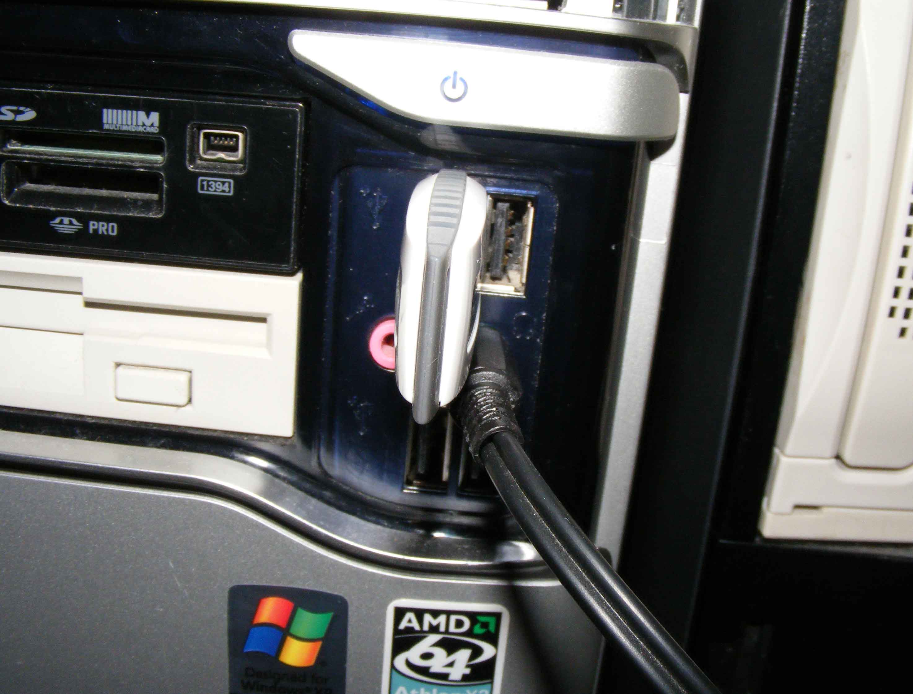

Jetzt habe ich hier einen PC, wo diese Taste 3cm lang ist.
Und 5mm daneben die USB- und Soundbuchsen sind.
Wenn man da einen USB-Stick reinfummelt, passiert das oft, dass man aus
Versehen die Taste betätigt.
Gibt es da eine Einstellung, wo man eine Verzögerung einstellen kann?

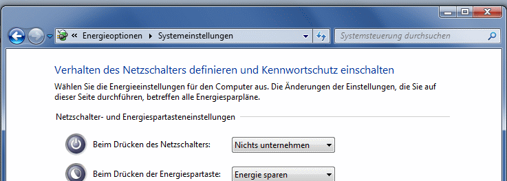

falls du mit Power-Taste den Ein-und Ausschalter des PCs meinst. Das
kannst du unter Systemsteuerung Energieoptionen und dann Erweiterte
Energieoptionen die Aktion festlegen, was passieren soll, wenn der
gedrückt wird. Eine mögliche Auswahl ist "nichts unternehmen".

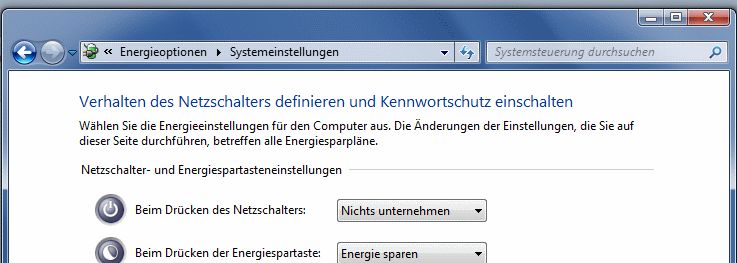

Stells in den Energiesparoptionen auf 'keine Aktion' und Fahr den
Rechner bei Bedarf ganz normal runter. Durch langes Druecken kannst du
ihn wie schon mehrerere angemerkt haben, immernoch abwuergen.
Bei mir ist auf der Starttaste 'Ruhezustand' eingestellt, ist ganz
praktisch...

Dir bleibt als Workaround mit Bordmitteln immernoch die Möglichkeit, per
Windows-Energieoptionen einzustellen, das beim (kurzen) Drücken des
Tasters nix passiert. Herunterfahren geht dann halt nur per Startmenü,
hartes Ausschalten per übliches langes Halten des Tasters. Bei mir geht
das so, erst heute wieder ausprobiert...

Es ist ja auch ein Gehäuse der Superfirma ACER.
Ich weiß auch warum ich stinkig bin, wenn ich schon DESIGNER höre!
Konnten die nicht diesen dämlichen Knopf 10cm versetzt anordnen?
michael_ schrieb:> Ich weiß auch warum ich stinkig bin, wenn ich schon DESIGNER höre!
Apropos 'Design'. Bist du sicher das 'Absägen' da wirklich was ändert?
Leg ihn tot und bohr dir einen hübscheren, in den Adapter Einschub!

Ich glaube es gibt hier immer noch eine Fehleinschätzung. Du kannst
einfach "nichts unternehmen" einstellen beim Drücken der Power-Taste.
Das schränkt dich nicht ein.

Aber ich verstehe ehrlich gesagt das Problem auch nicht so recht. Ich
würde auch einfach Power-Button in Windows auf "Nichts unternehmen"
konfigurieren und dann halt übers Startmenü oder ggf. Tastatur
herunterfahren und gut ist.
bluppdidupp schrieb:> Aber ich verstehe ehrlich gesagt das Problem auch nicht so recht
Mit einer halbwegs gesunden Motorik ist es eigentlich auch sehr
unwahrscheinlich, dass man ständig versehentlich den Power-Button
drückt. Werden wir hier mit einem Nicht-Problem verarscht?
Georg
Hattu Bild nicht gesehen?
Hattu überhaupt PC in Eisenkiste?
Glaub mir, ich benutze mehrmals täglich die USB-Anschlüsse.

michael_ schrieb:> Nein, es gibt weitere Varianten.
Nein. Es gibt grundsätzlich nur zwei. Kurzen Tastendruck und langen
Tastendruck. Die Reaktion auf den kurzen Tastendruck ist konfigurierbar,
die auf den langen nicht.

Ich weiß nicht, ob bei dir der Taster etwas für Grobmotoriker ist.
Ich habe auch noch ein Think-Centre, da muß man ordentlich drücken und
der Knopf ist leicht nach innen versetzt.
Aber bei dem ACER ist er so empfindlich, dass sogar wenn ein
eingestecktes USB-Kabel dagegenschnippst, der Taster auslöst.
Selber Schuld wenn man dabei die Taste auslöst. Nochmals, stecke einen
Usb-Hub (bspw. den:
http://img.bhs4.com/8B/4/8B414F4F6B85250A2B17388E72FC61326737714C_large.jpg)
und lass den stecken. Wenn du irgendwas an dem Rechner stecken musst, da
steck es an den Hub , dann kollidierts du auch nicht mit dem Taster. Du
kannst den Hub auch mit dobbelseitig Tesafilm an den Rechner kleben,
wenns für dich schöner aussieht.

Ansonsten wie schon gesagt wurde, ab >=XP kann man die Aktion
konfigurieren.

Da sollte man die IT wegen absoluter Unfähigkeit feuern, die Off-Taste
auf der Tastatur läßt sich ebenso konfigurieren. Ich habe sie auf
Energiesparen konfiguriert. Und wenn die IT ihren Namen auch verdient,
dann kann sie das zentral administrieren und Änderungen sperren.
