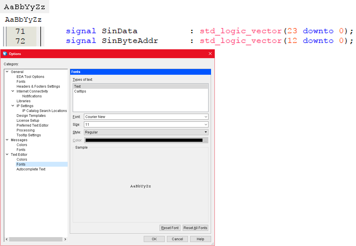

mich nervt folgender Effekt: Ich wähle in Quartus (einer FPGA-IDE von
Altera, jetzt Intel) für den Editor den Font Courier New, Size 11,
Regular aus. Den bin ich in Editoren gewohnt und die Vorschau (oberes
AaBbYyZz) zeigt korrekt, wie es aussehen soll.
Im Editor wird es aber verändert dargestellt. Verwaschen, offenbar
horizontal skaliert bzw. um ca. 10% gestaucht, siehe AaBbYyZz darunter.
Das ist Mist.
Beispiel 2 Code-Zeilen darunter: Der Querbalken der 2 ist fast
unsichtbar.
Auch bei anderen Fonts oder Größen passiert das Selbe.
Es gibt keine weiteren Einstellungen für die Schrift im Editor (außer
Farbe), siehe Screenshot "Options". Dieser "Verwasch-" oder
"Stauch-"Effekt ist auch in einigen anderen Fenstern in Quartus zu
beobachten, aber in den meisten Fenstern wird die Schrift (auch bei
Courier New!) Pixel-genau dargestellt - das sieht man ja schon am
Screenshot.

Ich habe in Einstellungen -> System -> Benutzerdefinierte Skalierung die
Einstellung 100 - 500 (%) auf 100 geändert. Keine Änderung. Gibt es noch
weitere Einstellungen?
Es ist sehr bemerkenswert, dass nur horizontal skaliert bzw. gestaucht
wird, und das dieser Wert unter 100% liegt.

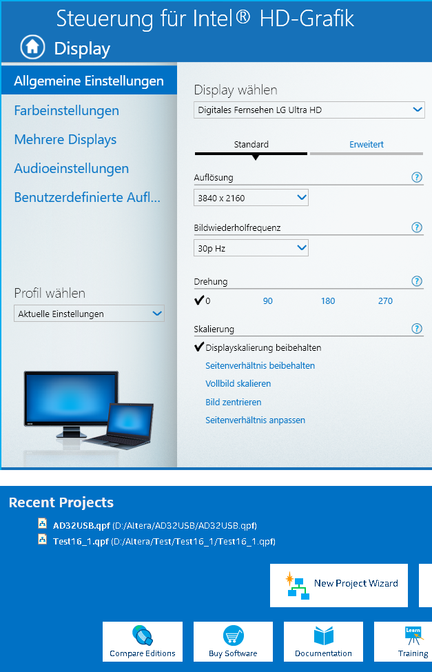

weiß ich nicht. Screenshot vom Treiber - oder ist das nicht der Treiber?
Die Einstellung "Seitenverhältnis beibehalten" ändert nichts - wofür
auch immer sie gut ist.

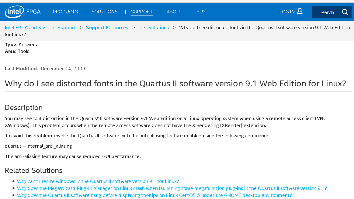

Gast #5176819
Teo D. schrieb:
https://www.altera.com/support/support-resources/knowledge-base/solutions/rd10092009_37.html
Das hat zwar anscheinend nichts mit meinem Effekt zu tun, aber einen
Start mit --internal_anti_aliasing werde ich trotzdem mal versuchen.
Aber wie es der Zufall will: Genau diese Seite sieht bei mir - und
wahrscheinlich nur bei mir - richtig scheußlich aus, und auch da habe
ich keine Ahnung, warum. Irgendwas mit dem Renderer im FireFox, vermute
ich. Siehe Screenshot. Das dürfte aber eine ganz andere Baustelle sein.

In dem Treiberscreenshot wird dein Monitor als "Digitales Fernsehen"
benannt. Versuchsuchst du etwa an einem Fernseher zu arbeiten?
Probiere mal eine andere Schnittstelle.
Schafft deine Grafikkarte wirklich 4K?
Hast du auch noch eine Andere als den Intelchip?
Nutzt du Windows 10? aktiviere in den Kompatibilitätseinstellungen
"Skalierung bei hohem DPI Wert deaktivieren"

Keine Grafikkarte sondern Intel On-Chip-Grafik
Digitales Fernsehen: Ein Übersetzer-Schmarrn. Wenn ich den Monitor über
DP betreibe, wird er "Digitales Display" genannt, über HDMI "Digitales
Fernsehen". Mich kotzen diese Fachbegriff-losen Übersetzungen, die dem
Fachmann nichts und dem Laien auch nicht mehr sagen, an. Aber nein, für
den normalen Benutzer ist offensichtlich HDMI und Display Port zu
verwirrend. Auf der einen Seite kann er u. a. dort seinen PC z. T.
komplex administrieren, auf der anderen Seite wird ihm unterstellt, dass
er zu blöd für diese Fachbegriffe ist. Und dann, als Gipfel, meint man,
das  "Digitales Display" und "Digitales Fernsehen" als Ersatzbegriffe
hilfreich sei. (Man verzeihe mir, dass ich meinen Frust über diese immer
häufiger anzutreffende Übersetzer-Idiotie mal loswerden musste. Euch hat
es ja auch irritiert.)
Es ist der zweite 4k-Monitor, beim ersten war alles identisch, DP mit 60
Hz, HDMI mit 30 Hz (weil die Intel-Grafik kein HDMI 2.0 hat).

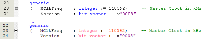

Noch was, ich hätte früher drauf kommen können: Im Screenshot 2-mal der
selbe Ausschnitt, einmal aus einer älteren Version Quartus und einmal
aus der neuen. Kann so etwas das Programm selber machen? Ich bilde mir
ein, den Effekt auch bei anderen Programmen gesehen zu haben, werde
jetzt aber unsicher...

Persönliche Seite #5177111
Der Zahn der Zeit schrieb:
> Im Screenshot 2-mal der selbe Ausschnitt, einmal aus einer älteren
> Version Quartus und einmal aus der neuen
Hmm. Wenn ich mir das so recht ansehe, könnte es sein, daß hier einfach
eine andere Schriftart verwendet wird.
Das eine ist ein Bitmapfont namens "Courier" (*.fon), das andere ist ein
Truetype-Font namens "Courier New" (*.ttf / *.otf).
Du könntest probeweise mal eine andere Schriftart verwenden, eine gute
Darstellung mit aktiviertem Cleartype liefert Consolas.

Gast #5177144
Courier, Courier New, Consolas, folgende Erfahrungen:
Im neuen Quartus wird Courier als Pixel-Font gekennzeichnet, Courier New
als TT. Wenn ich im neuen Quartus den Editor auf Courier umstelle, wird
das zwar in der Drop-Down-Auswahl akzeptiert, aber nicht ausgeführt. D.
h., jedes Mal, wenn ich wieder in die Einstellungen gehe, ist wieder
Courier New eingetragen.
Im alten Quartus kann ich Courier auswählen, es sieht arg "barock" aus.
Ob 10 oder 11 Punkt wird ignoriert, was für einen Pixrel-Font ja nicht
ungewöhnlich ist.
Consolas wird wesentlich besser dargestellt, natürlich auch mit
"Smoothing" oder was immer das ist, aber Consolas ist offensichtlich
besser dafür geeignet. Im alten Quartus sieht Consolas genau so aus. Es
ist für mich noch etwas gewöhnungsbedürftig, ich muss mal sehen. Der
Tipp ist aber gut.
Teo Derix: Die "Auswaschungen" der monochromen Pixel bzw. Zeichen Pixel
sind farbig. (Was immer für eine kranke "Verbesserungsidee" dahinter
steckt.)
