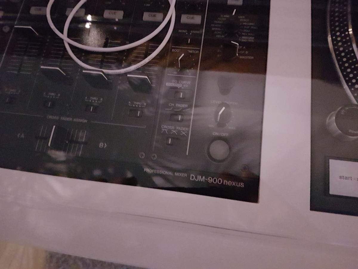

https://elektrotanya.com/pioneer_djm-900nxs_sm.pdf/download.html da bekommst du das Servicemanual für das Gerät
Dieses sehr edele Pioneer-Mischpult hat eine Kinderkrankheit: unterhalb der Frontplatte hat es eine "Sub"-Frontplatte (bzw. "Schienen"), auf der die Steller verschraubt sind. Bei dem Pult, welches ich repariert habe, waren sämtliche Potimuttern nur Handwarm angezogen (da hatte wohl eine der Damen am Band einen schlechten Tag), was dazu führte, dass im Laufe der Zeit die Lötstellen der Potis auf der Platine "morsch" wurden (sind Printpotis), was zu genau die Fehler verursachte, welche der TE hier beschreibt. Reparatur war einfach: sämtliche Potimuttern festgezogen, sämtliche Lötstellen nachgelötet (und zwar in genau dieser Reihenfolge), und seit dem ist Ruhe im Karton. Glücklicherweise ist das Pult sehr servicefreundlich aufgebaut; die ganze Geschichte dauerte keine halbe Stunde.

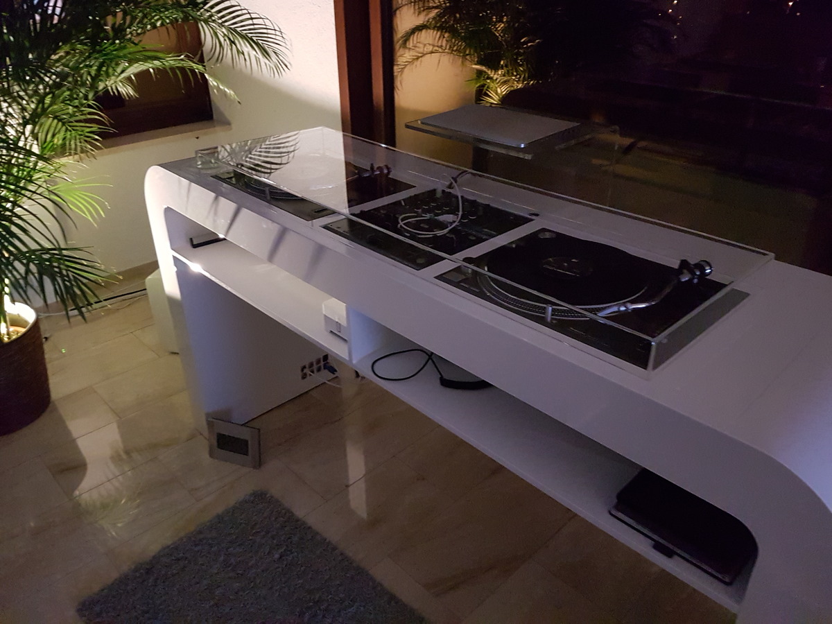

tommy schrieb: > Welchen Verstärker hast Du? Thomas möchte es nicht... Wahrscheinlich hat er keinen Verstärker, auf dem Foto sehe ich jedenfalls keinen. Thomas, zeigst du uns noch ein Foto von deinem Geheimnis ? Oder benutzt du nur die Kopfhörer ?

War das Pult dabei ausgebaut und direkt mit nur einem Kabel am Verstärker? Der Tisch sieht sehr schön aus, aber ich sehe auch eine selbstgebaute verkabelung mit Neutrik Buchsen im Fuß
Hi ... ja hast du richtig erkannt ... der Verstärker steht unter den Tellern in dieser Zwischenablage nach hinten versetzt. Darum sieht man ihn nicht. Selbstgebaut vom Prinzip ja aber darüber ist der Mischer nicht angeschlossen. Das habe ich mir machen lassen. War zumindest im kompletten Tischangebot dabei. Habe dann die Neutrik Anschlüsse nach unten geführt für mal den Fall das ich doch eher es anders Stelle die Geräte oder anderweitig brauche. Aber was mir gerade einfällt wegen den elektromagnetischen Felder, das hatte doch jemand huer erwähnt. Da die Teller einen Magnetantrieb haben kann es eher dann zu diesen Problem führen??? Frage ist wie stark die Felder sind aber mal davon abgesehen dann stelle ich mal den Verstärker weiter weg und schaue wie sich das ganze verhält ... Oder? Gruß MacToolz
