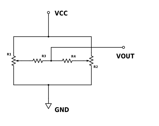

Ich brauche für mein Netzgerät jeweils eine Grob- und Feineinstellung mit zwei Potentiometern. Ich habe mir dafür folgende Verschaltung der beiden Potis ausgedacht und das Verhalten der Schaltung mit Excel simuliert. Es scheint gut zu funktionieren. In der Beispielschaltung hat P1 einen Wert von 100K, P2 einen Wert von 10K. Wad meint Ihre dazu? lg Peter

Peter F. schrieb: > Wad meint Ihre dazu? Wad meind Deine Schaldung drumhehrum dazu, wenn der Schleifer des oberen Poti kurz mal den Kontakt verliert, und UA "floatet"? Das untere Poti ist so angeschlossen, daß der Schleifer auf GND geht, wenn dasselbe dort passierte. Ob was passiert, und was, gööne mer ned wisse. Mer sähä dess Drumhehrum jo näd.
Mach mal Folgendes: Zwei Potis parallel zwischen Vcc und Gnd. Vielleicht 500 Ohm, jenach Belastbarkeit von Vcc. An die Schleifer dann jeweils die Festwiderstaende und die dann auf der anderen Seite zusammengefuehrt zum Ausgang.

Eigentlich geht das so: das erste Poti(grob) eher niederohmig, beispielsweise deine 10k, als zweite dann 100k mit Serienwiderstand 900k zur Feineinstellung.
Eine weitere Möglichkeit wäre z.B. ein Stereo-Poti für grob und ein einfaches Poti für fein. Die Feineinstellung überstreicht einen konstanten Spannungsbereich, egal wo die Grobeinstellung steht.
W.S. schrieb: > Man braucht bloß > versehentlich mal an den Grob-Knopf zu kommen und schon hat man seine > Versuchsschaltung geräuchert. Insbesondere bei den Doppelpotis kann es leicht passieren, daß sich die äußere Achse mitdreht. Ich habe Labornetzteile in beiden Varianten, daß mit dem 10-gang Poti benutze ich lieber.
Hier nochmal eine Zeichnung fuer meine obige Beschreibung.
Peter F. schrieb: > Es scheint gut zu funktionieren. Das funktioniert einwandfrei. Lass dich nicht beirren. Ich selber würde aber auch 10Gang Potis verwenden, wenn eine Grob/Fein-Reglung tatsächlich notwendig ist. Die kosten heutzutage kaum noch Geld. Jedenfalls nicht viel mehr, als anständige Normal-Potis.

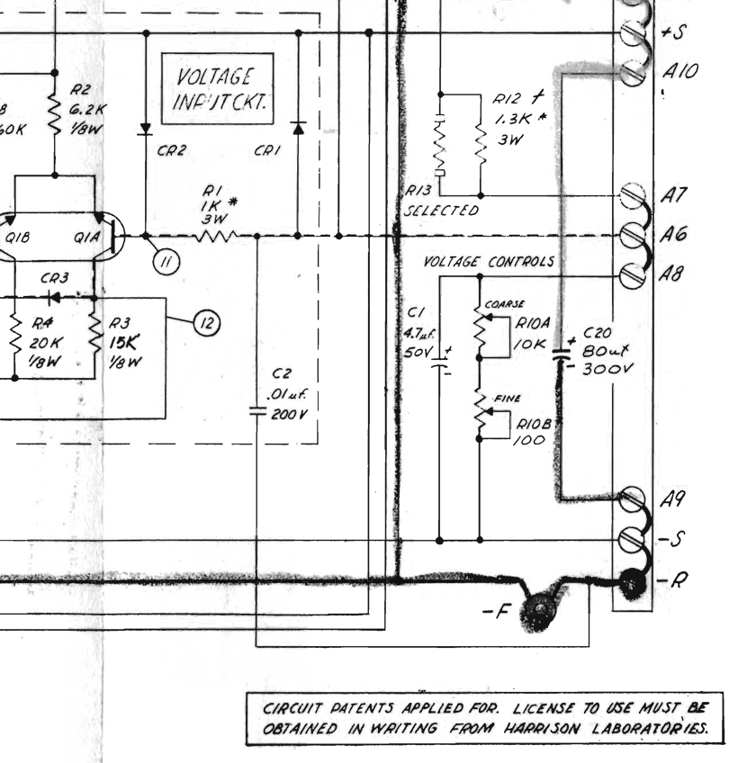

FYI. Anbei Auszug aus Schaltung und Stückliste des HP-6200B.

Jester schrieb: > Auszug aus Schaltung und Stückliste des HP-6200B. - hp verwendet Drahtpotis (*), Draht (<20ppm) ebenso für den Gegenwiderstand. - Ausreichend niederohmig, ausreichende Belastbarkeit. - Verhältnis grob:fein = 100:1. - Potis in Serie, Schleifer jeweils auf E gebrückt. - Potis nicht inhärent als Spannungsteiler geschaltet. - Bei Potifehler/Abheben des Schleifers kein katastrophales Hochlaufen der Spannung. Was ich hier verschiedentlich gesehen habe, ist dagegen dilettantisches Stückwerk lernresistenter Küchenelektroniker. Aber die Ingenieure bei hp sind ja sowas von sackdoof - hier dagegen halten sich alle für verkannte Einsteins. Aber macht mal ruhig, wie ihr denkt. Das wird schon noch, irgendwann, vielleicht ... (*) ebenso: Philips, Drygon, Systron Donner ...
