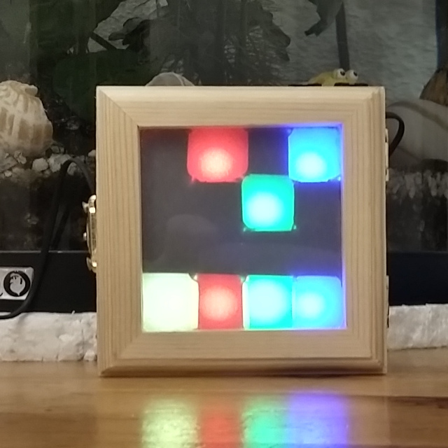

ich habe meine erste Schaltung mit dem STM32 Blue-Pill Board fertig und
wollte euch das Projekt hier mal vorstellen.
Es handelt sich um eine Binäruhr, mit 4x4 RGB Matrix. Mit den Tasten
kann man unterschiedliche Farbmuster einstellen. Natürlich ist auch ein
kunterbunt blinkendes dabei - obwohl ich das wohl nie benutzen werde.
Weitere Infos dazu hier: http://stefanfrings.de/binaeruhr/index.html
Falls jemand eine Idee hat, wie ich die LED Anzeige besser bauen kann,
würde ich mich freuen.

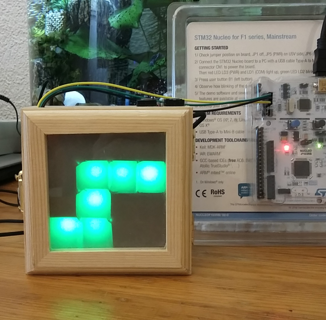

von Stefan F. (Gast)
Ich habe noch ein schwarzes Gitter auf die Mattscheibe
(Transparent-Papier) gedruckt, dann sieht es deutlich ordentlicher aus.

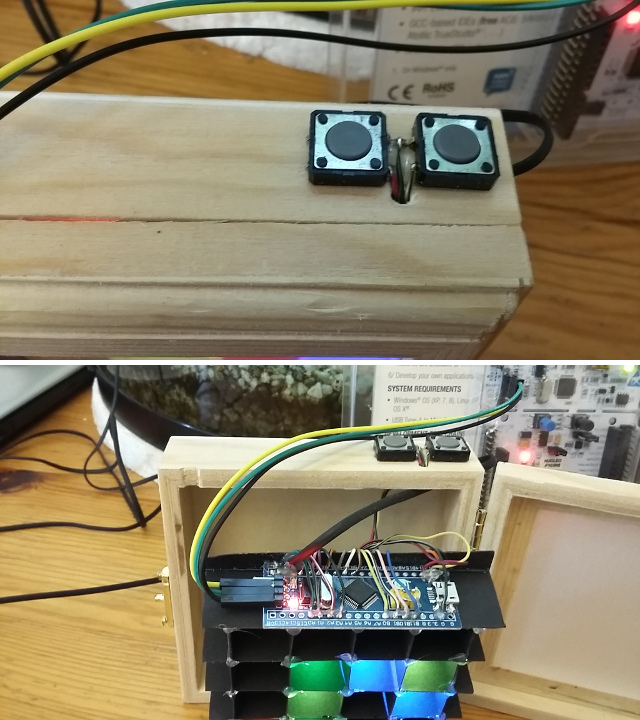

von Johannes S. (Gast)
Sieht sauber aus, auch die Holzarbeiten. Nur die Taster oben hätte ich
noch versenkt. Oder einen IR oder Funkempfänger eingebaut.
Die Ansteuerung sieht auch gut aus, das µC Board hat ja genug IO Pins.
Warum sollte man dann einen Portexpander oder MUX reinbasteln und dafür
Pins unbenutzt lassen?

von Roland (r_fischer)
Hallo Stefan,
die LEDs, die ich verwende, sind nicht so "dolle".
Wenn das Gehäuse fertig ist werde ich aber nochmals mit den Widerständen
experimentieren. Grün ist zu schwach, Blau zu hell.

von 100Ω W. (tr0ll) Benutzerseite
Wird der STM32-Nucleo im Hintergrund als ST-Link genutzt.
PS: Ich habe so eine Uhr mit einem Attiny85 und Neopixeln gebaut.
Interessant, eigentlich sind die blauen normalerweise der Knackpunkt da
nur 3,3V zur Verfügung stehen. Grüne LEDs gibt es ja auch für ca. 2
Volt.
Im nächsten Leben würde ich die Schaltung etwas anders auslegen, um die
LEDs mit bis zu 5V zu betreiben. Wenn ich PNP Transistoren "oben" statt
NPN "unten" verwendet hätte, ware diese Änderung ganz einfach gewesen.
Naja, hinterher weiß man immer mehr. Ich baue die Uhr jedenfalls kein
drittes mal auf. Die zwei genügen mir.
