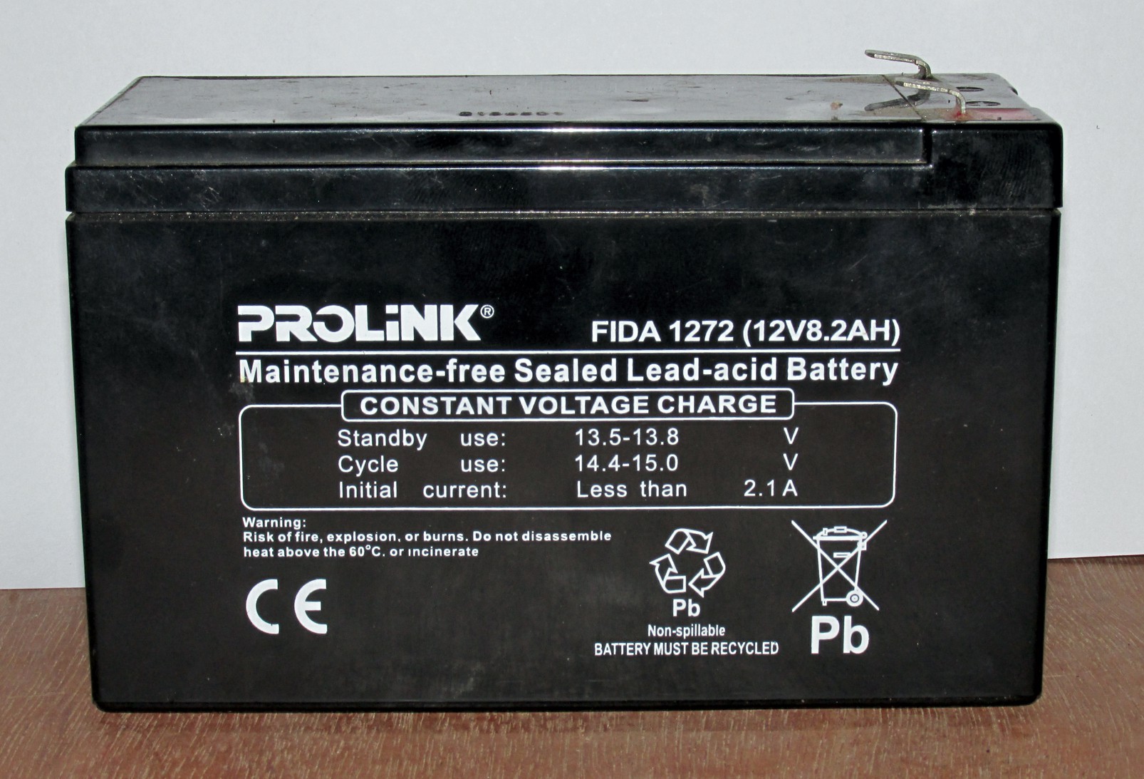

Ich habe so ein MC gesteuertes Bleiakkuladegerät von Aldi erstanden. Das
lädt normale Bleiakkus bis 14.4 Ladeschlussspannung und im AGM Modus bis
14.7 V. Wenn ich eine Batterie nun bis 14.4 laden lasse, und dann
nochmal den AGM Modus starte, geht um Prinzip keine Extraladung rein.
Lädt noch 1% der Kapazität mehr und ist dann auch bei 14.7.
Ist das normal, dass AGMs bei 14.4 schon nahezu voll sind?
Gast #5176732
Alle (12V Nennspannung) Bleiakkus sind bei über 14V voll.
Klassische offene Bleiakkus sind bei 13.7V voll und werden absichtlich
mit 14.4V überladen damit auch die hinterste Ecke voll wird, das darf
man aber nicht zu lange machen weil sonst der Elektrolyt ausgast und man
Wasser nachfüllen muss.
Klassische wartungsfreie AGM Bleiakkus darf man daher gar nicht mit mehr
als 13.7V laden, weil man die nicht nachfüllen kann.
Die aktuellen wartungsfreien Akkus im Auto sind jedoch Calcium-Akkus,
die dürfen bis 15V (deine 14.7) geladen werden, ohne diese Akkutypen
könnte man in Autos mit ihren alten 14.4V Ladereglern gar keine
geschlossenen Akkus einbauen.
Ich finde es ungeschickt, dass dein Ladegerät die AGM und nicht Calcium
nennt, es denkt offenbar nur an Autoakkus.
Die Spannungsgrenzen sind leicht Akkutemperaturabhängig, bessere
Ladegeräte passen sich an.

Nein, manche Leute haben nicht begriffen, daß es sowohl AGM (Säure in
Glasfaservliess) als auch Gel (Säure in Glibber) sowohl in der Variante
"Blei mit Antimon" als auch "Blei mit Calcium" gibt.
Der Unterschied ist nicht AGM oder Gel, sondern die Bleilegierung.

Zeig mir mal bitte einen AGM-Akku, der ausdrücklich nicht auf 14,7V
geladen werden darf.

Wobei man bei Dauerladen eben nicht über 13,8 Volt gehen sollte und der
Bereich zwischen 14,4 und 15 Volt auch auf Dauer zum öffnen des Ventile
führt.
Bei offenen Systemen ist der Bereich über 14,4 Volt wichtig, um eine
Säureschichtung zu vermeiden. Das Gassen wirkt dabei wie ein Rührwerk
und alle paar Wochen muss der Wasserstand angepasst werden. Ist bei
Stapler so üblich und hält da auch locker bis über 30 Jahre bei s in der
Firma.
mfg
Michael
Gast #5177699
und gilt für AGM genauso..rekombination ist das Stichwort.
Das ganze wird mit etwas mehr Gefühl gemacht als bei offenen..ansonsten
ndas gleiche in grün..
hat auch mit sulfatieung zu tun z.b.
