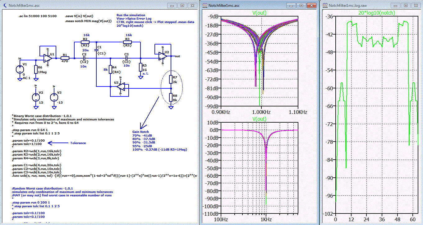

von Helmut S. (helmuts)
Hier die Simulation mit Toleranzen der Bauteile.
Schon +/-1% Toleranz der Cs und +/-0,1% der Widerstände reduziert den
"notch" auf unbrauchbare -11dB bei 100% Rückkopplung. Das hat mich schon
überrascht. Zwar kann man das durch verringern des 1MegOhm-Wertes auf
100k verbessern, aber das hat Nachteile in anderen Frequenzbereichen.
Wenn man sich dann mal mit Google umschaut, dann sieht man, dass viele
nur x% mittels Poti zurückkoppeln. Tatsächlich ist das die Lösung. Mit
80% Rückkopplung ergeben sich dann trotz der 1% Toleranz moch 37,5%
"notch".
Es werden binär alle 64 Kombination mit +/-Toleranz simuliert.
In den Plots habe ich mal "alle Register gezogen". Siehe Bild.
Gain Notch
70%  -41dB
80%  -37.5dB
90%  -31.5dB
95%  -25dB
Im Anhang die Dateien zum simulieren mit LTspiceXVII.
http://ltspice.linear-tech.com/software/LTspiceXVII.exe
Helmut

@Helmut S.: in deiner Simu ist die untere Grafik in der mittleren Reihe
ungefähr Deckungsgleich mit dem, was ich selbst herausgefummelt habe.

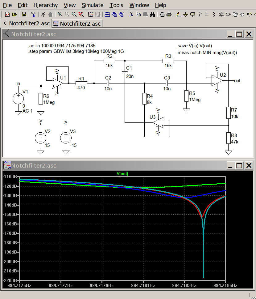

Achim B. schrieb:
> In der Simu sind es knapp 50dB, in "Echtigkeit" knapp 70dB, und in der
> Simu, die ich aus dem Netz habe, sind es >100dB...
Auch 217dB sind mit den Bauteilwerten aus dem Originalschaltplan in der
Simulation "machbar" (s. Anhang).
Wie  Possetitjel schon schrieb, ist mit idealen Bauteilen die Amplitude
an der Kerbfrequenz 0, d.h. die Dämpfung ∞dB.
Ob nun in der Simulation mit exakten Widerständen und Kondensatoren 50dB
oder 200dB angezeigt werden, hängt u.a. von folgenden Faktoren ab:
- Frequenzauflösung der AC-Simulation: Die Kurve ist in logarithmischer
  Darstellung so spitz, dass das eigentliche Minimum auf Grund der
  diskreten Frequenzen leicht unter den Tisch fallen kann.
- Numerische Genauigkeit: Sie beträgt bei einzelnen Rechenoperationen
  etwa 15 Dezimalstellen, bei einer komplizierten Simulation deutlich
  weniger. 200dB als Amplitude entsprechen 10 Größenordnungen, wodurch
  schon ein Großteil der Rechengenauigkeit aufgebraucht ist.
- Die GBW (bzw. davon abhängig der Phasengang) des simulierten Opamps:
  Zwischen 3MHz (TL07x) und 1GHz variiert die Dämpfung um fast 100 dB.
  Im Anhang sind die Frequenzgänge für 3MHz, 10MHz, 100MHz und 1GHz zu
  sehen.
Edit:
Hier ist noch die LTspice-Datei, die auf der von Helmut S. basiert.
