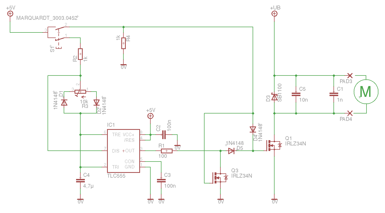

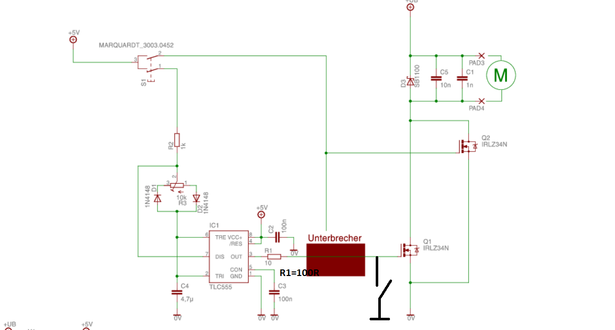

ich baue gerade für einen Motor eine Schaltung für einen Schleichgang.
Damit ich sowohl langsam, als auch mit normaler Geschwindigkeit den
Motor nutzen kann, habe ich einen zweistufigen Schalter genommen. Der
muss fix sein.
Edit: Versorgung läuft über Akku mit 10,8V Nennspannung.
Ich komme nur beim letzten Bauteil nicht weiter. Ich bräuchte eine Art
Unterbrecher des Schleichganges. Weiß nicht wie ich das realisieren
soll. Habe an diverse Arten von MOSFETs gedacht aber ich stehe gerade
auf dem Schlauch.
Schaltplan hängt dran, dort habe ich die Stelle entsprechend markiert,
welche ich unterbrechen will.
Kann aber auch sein, das ich da völlig falsch ran gehe und es eine
andere Lösung gibt.
Wichtig, die Lösung sollte so einfach sein, dass sie schnell auf eine
Lochraster ohne viel Programmieraufwand aufgebaut werden kann.
Grüße

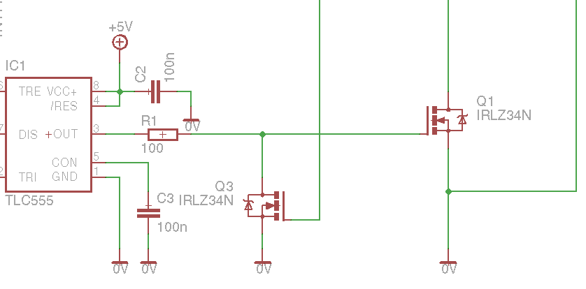

OP #5177230
Johannes R. schrieb:
> Also,
> das Gate von Q2 liegt an +5V, Q2 ist also immer durchgesteuert.
> Q1 wird nur parallel geschaltet. Egal, ob Q1 durchgeschaltet ist oder
> nicht, der Motor wird über Q2 immer bestromt, solange S1 geschlossen
> ist.
> (Man kann also den Rest der Schaltung weglassen  ;-)  .)
> MfG
> JRo
Sorry, aber nein das wird der Motor nicht. Wie ich geschrieben habe ist
der Schalter ein zweistufiger. Man erkennt die kleine Nase an Anschluss
1 nur schwer, gebe ich zu.

#5177244
Warum ?
Du hast 2 MOSFETs, warum ?
Es reicht doch einer, dann musst du die Verbindung zum anderen auch
nicht unterbrechen.
Du musst doch nur dafür sorgen, daß ENTWEDER die eingestellte PWM am
MOSFET ankommt, ODEER dauerhafte 5V.
                  |      (M)
  +5V|---o                |
           /o--10R--+--IRLZ34
NE555|---o/         |     |S
                   10k    |
                   GND   GND

Dazu braucht man nicht mal 2 Schaltkontakte, sondern einer reicht. Wenn der offen ist wenn die PWM 100% für volle Fahrt sein soll, geht:
[pre]
         +5V
         1k          +-----
          +----------|DIS
  +----1kPoti-----+  |
  |               |  | NE555
22
23
24
25
          +---o/ o---|THRE
26
27
          +----------|TRIG
28
29
         4u7         +-----
30
31
         GND
Und NEIN, man baut KEINE 11nF an den Motor, wenn man ihn vorher nicht
mit Spulen (z.B. 47uH UKW Drossel) entkoppelt hat vom MOSFET, denn sonst
muss der MOSFET jedesmal diese Kondensatoren hart aufladen.
                 +--47uH--+---+---+
 Zuleitung              10nF 1nF (M)
                 +--47uH--+---+---+

Ah natürlich, ich habe zu kompliziert gedacht.
Da die Schaltung aus einem Akku gespeist wird, hätte ich schon gerne den
Schalter drinnen. Aber wenn ich den Taster versetzte ist das ja kein
Problem.
Schon entfernt

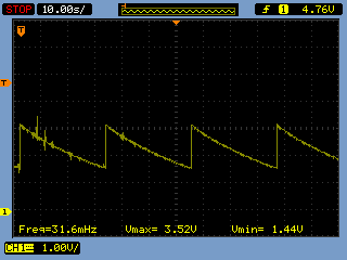

Jetzt habe ich doch noch ein Problem mit meiner Schaltung. Der 555 gibt
mir kein Signal aus. Wenn man sich das Oszibild anschaut von Pin 2 und 6
ist mir schon klar warum. Ich weiß nur nicht warum er so funktioniert.
Laut meiner Berechnung müsste meine Periodendauer ca. 35 ms dauern und
die Pausendauer ca. 19 ms.

Da hast schon recht, allerdings hatte ich den Fehler ja gefunden und in
dem andern Thread wäre es in meinen Augen zu einer Diskussion gekommen,
die in dem Fall nicht nötig gewesen wäre.
> Stellvertretend für alle anderen, die es interessieren könnte :
> was war denn nun mit deinem 555er, das er nicht ging?
Ich habe eine Verbindung vergessen zu löten. Verbindung hergestellt und
schon ging alles wie es sollte.
