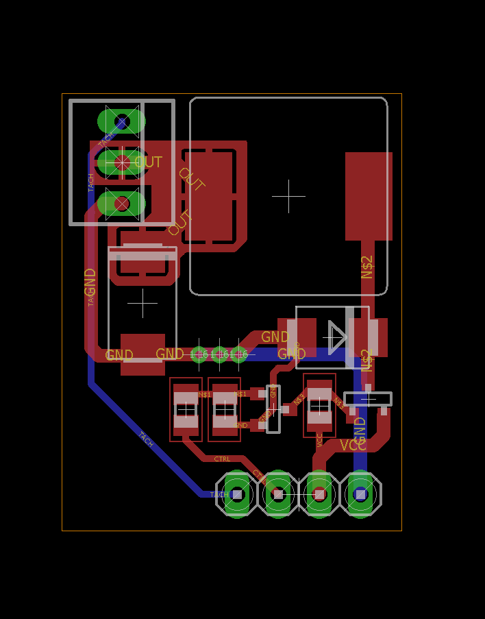

Ich würde gerne eine Lüftersteuerung für 3-Pin PC Lüfter bauen.
Kurz zu den Lüftern, für die leute die diese nicht kennen:
Die drei Pins sind: GND, VCC, Tacho. Geregelt werden die Lüfter über die
Spannung. In der Regel 7-12V.
Mein Problem ist nun folgendes:
Ich regle die Spannung per PWM (über einen High Side P-Kanal MosFet).
Das funktioniert auch wunderbar und der Lüfter wird schneller oder
Langsamer. Leider zerhackstückelt das auch das Tachosignal, so dass die
Drehzahl nicht verlässlich bestimmt werden kann.
Ich würde also gerne meine PWM glätten um ein Stabiles Tacho Signal zu
bekommen. Habt ihr einen Tipp? Ich habe viele leute gefunden die ein
ähnliches problem haben, aber keine wirklich vollständige Lösung
gefunden.
RC und LC Filter kommen immer wieder auf, aber wie ich die für meine
lüfter richtig auslege finde ich leider auch nicht.
Danke,
Simon
PS:
Meine Lüfter ziehen max 100mA, falls das jemandem hilft mir zu helfen!

Hi
Da Du PLUS schaltest (P-MOS), sollte der Tacho davon unbeeindruckt sein,
da Dieser, meiner Erfahrung nach, 'nur' gegen GND tastet.
Deine Problembeschreibung trifft ganz genau zu, wenn man GND schaltet
(da sich ein N-FET einfacher ansteuern lässt, als ein P-FET), da dort
der Bezugspunkt des Tacho-Signal 'weggeschaltet' wird.
Wie Dem auch sei, wenn Du über Deinen P-FET-PWM einen Kondensator lädst,
solltest Du eine pulsierende Gleichspannung in variabler Höhe bekommen.
Eigentlich das Gleiche, wie Jetzt - nur mit weniger Rippel.

Angebrachter wäre hier die Konstruktion eines "Schaltreglers", bzw.
einen Buck-Converters. D.h. Spule, Kondensator und Diode.

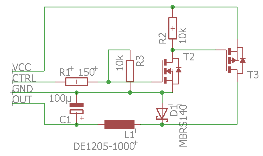

Gast #5177617
Dann sieht der FET aber bei jedem Aufladen einen Kurzschluss. Mieser
Wirkungsgrad und schnelles Ableben sind die Folge.
Ein LC-Filter ist da Pflicht. Dann brauchst du natürlich auch noch eine
Freilaufdiode.
Gast #5177638
Verwunderlich, daß so eine Sache Fragen aufwirft. Ganz klar eine Drossel
mit Elko dahinter und Freilauf-Diode, um den Strom aufrecht zu halten
und vom Transistor wegzuhalten.

Die ist quasi frei wählbar. Ich verwende einen Atmega32u4. 700kHz sind
beim timer4 glaube ich Problemlos drin. Weniger geht immer ;)
> Drossel mit Elko dahinter und Freilauf-Diode, um den Strom aufrecht zu
> halten und vom Transistor wegzuhalten.
Ist das dann nicht ein buck converter wie jz23 vorgeschlagen hat?
Was haltet ihr von einem RCL Filter?

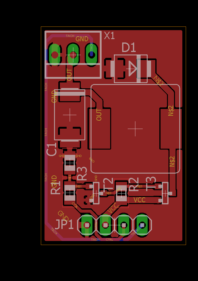

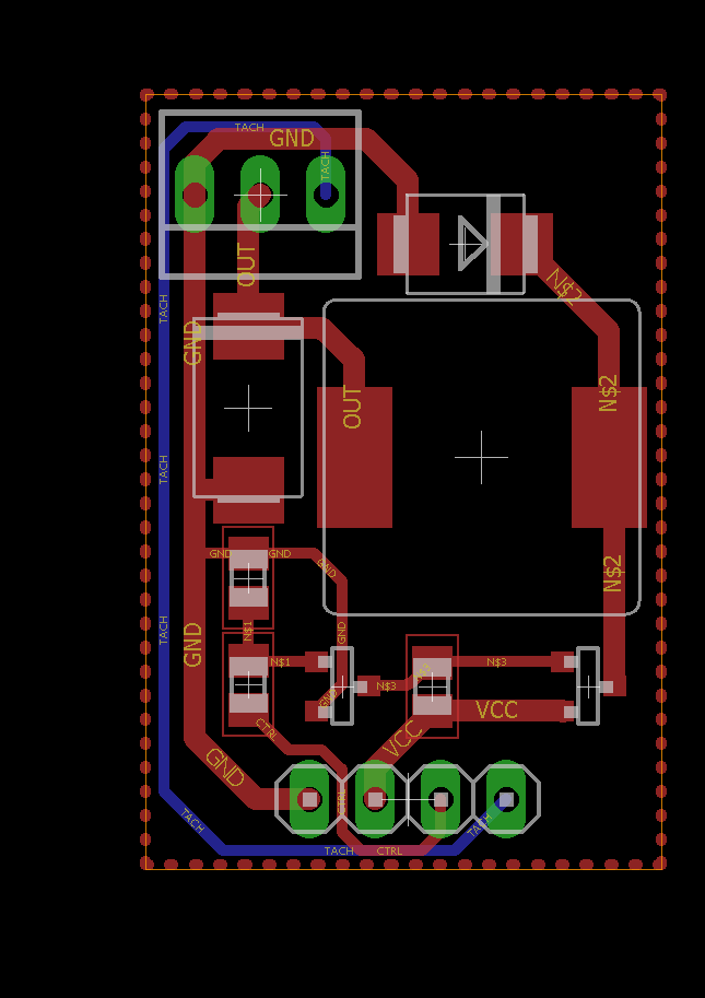

Falls du eine zweiseitige Platine machst: Nutz doch die ganze Rückseite
als GND und schließ die Bauteile direkt per Via an. Aktuell ist GND ein
bisschen unglücklich verlegt, weil GND und VCC eine ziemlich breite
Fläche aufspannen.
Und falls du bei JP1 einen vierpoligen Lüfterstecker einlöten willst,
wird das wohl wahrscheinlich mit den Widerständen darüber kollidieren.
Zum Handlöten würde ich die Pads von der Spule noch ein bisschen nach
außen verbreitern.

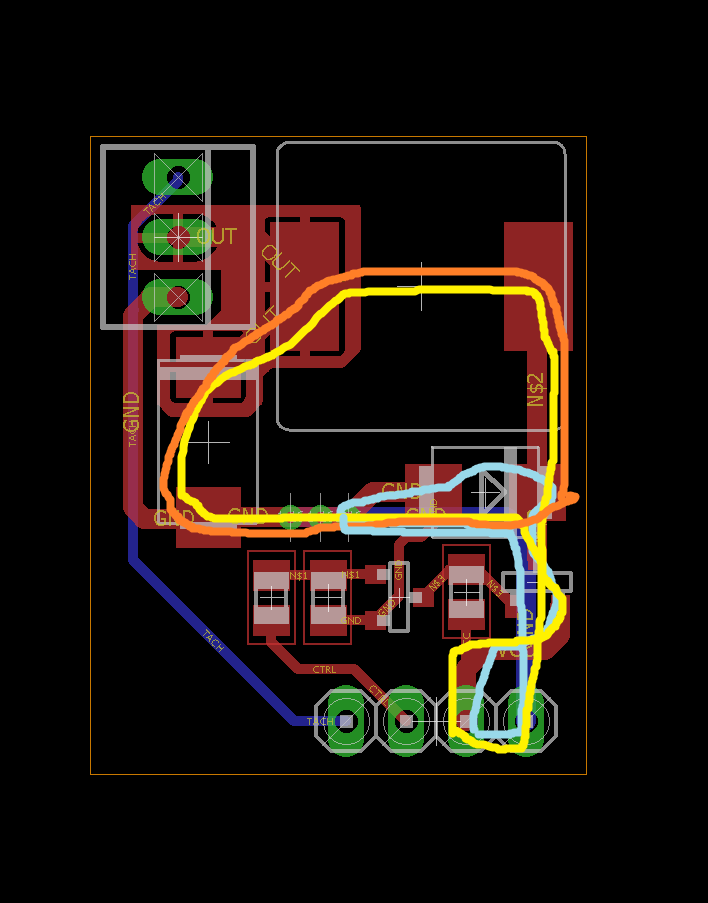

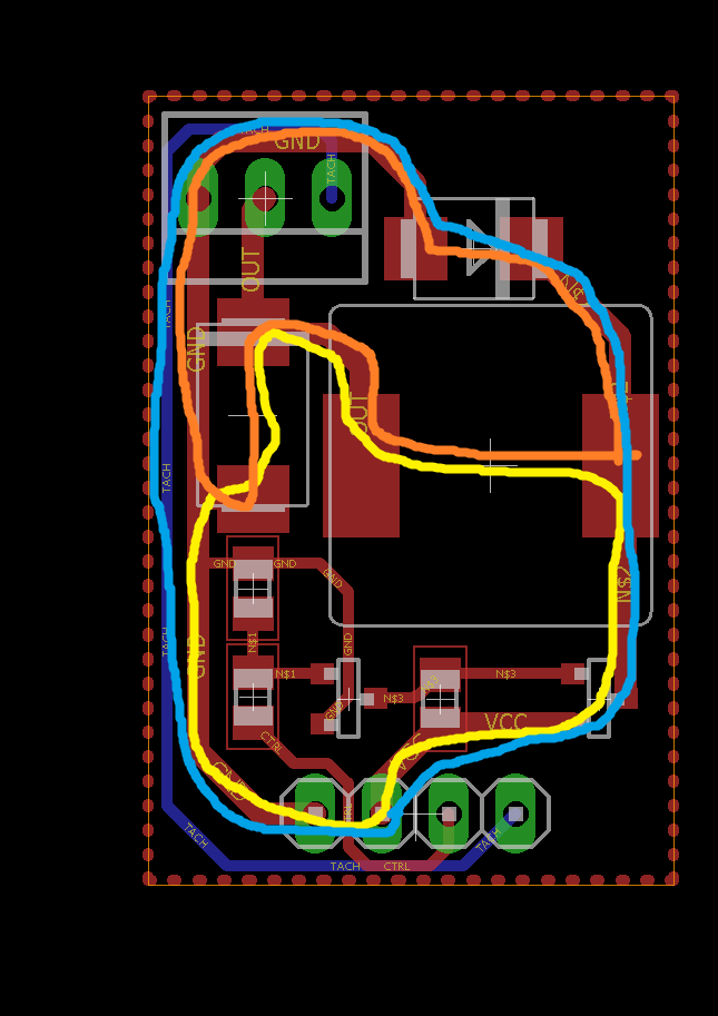

Gast #5178525
Teo D. schrieb:
> Eigentlich ganz gut, nur das mit der Massefläch fluten, zerstört
> das
> wieder.
> Lies mal bei Lothar nach.
> http://www.lothar-miller.de/s9y/categories/40-Layo...
ich hab mal die Strompfade eingetragen. Hellblau ist der Recovery-Pfad,
geld Laden und orange Leerlauf. Das sah nicht besonders gut aus daher
hab ich nochmal von vorne angefangen. Zumindest anhand der Strompfade
denke ich das neue layout ist besser. Was sagt ihr?
Nein das werden normale pin header, aber danke für den hinweis!
> außen verbreitern.
ich werde sie wahrscheinlich per heißluft einlöten, sollte also kein
problem werden!
