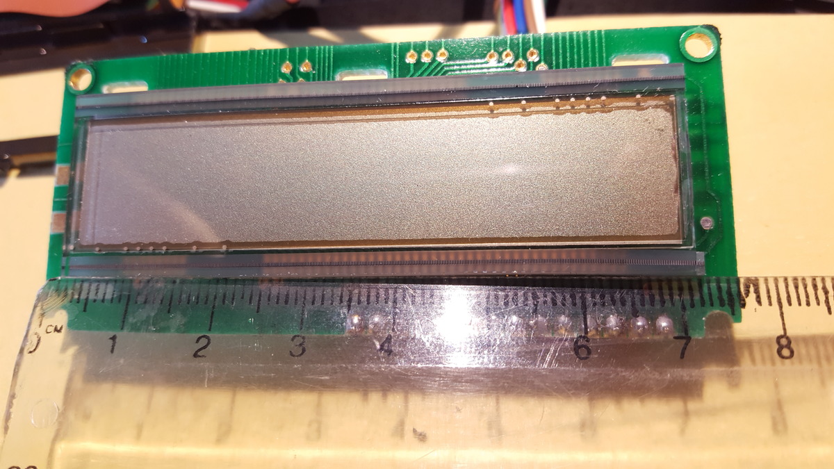

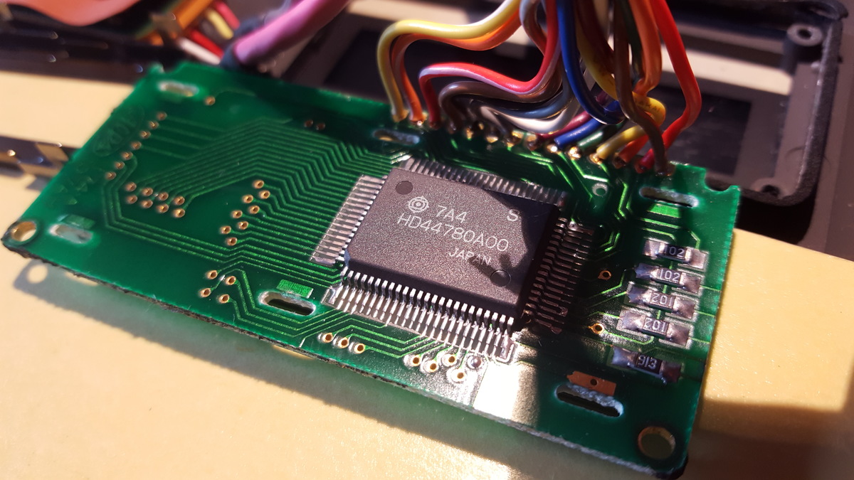

ich habe ein Instrument von Kawai, welches eine Dotmatrix ohne
Hintergrundbeleuchtung verwendet. Gerne würde ich diese zwecks besserer
Lesbarkeit gegen eine mit Beleuchtung tauschen.
Der Chip dieser Matrix besitzt die Bezeichnung HD44780A00. Die Platine
hat 14 Eingänge, von welcher alle belegt/verdrahtet sind.
Nun möchte ich diese Matrix gerne gegen folgende tauschen:
https://www.amazon.de/Zeichen-Display-HD44780-Backlight-Arduino-Blau/dp/B009GEPZRE
Laut einer Website für den Raspi sind die ersten beiden Pins GND und
5v+. Das meine Platine im Instrument nur 14 Pins besitzt, führe ich
daher auf die fehlende Beleuchtung zurück, da Pin 15 und 16 ebenfalls
GND und +5V für die LED sind (Anode/Kathode). LinK:
https://www.schnatterente.net/technik/raspberry-pi-32-zeichen-hitachi-hd44780-display
Frage nun: Kann ich mittels Verbindung von Pin 2 und 15 diese Matrix
nutzen, oder könnte dies Probleme in irgendeiner FOrm bereiten? Ich habe
dazu einmal ein paar Fotos der Originalplatine beigefügt.

Julian schrieb:> Das einzige was ich prüfen könnte wäre +5v via Multimeter. Für die> anderen Pins wäre trial and error angesagt.
Nein. Du kannst auch ausmessen, welcher Anschluss des HD44780 mit den
Anschlüssen der Displayplatine verbunden ist. Dazu musst Du Dir die
Pinbelegung des HD44780 ansehen, Dir die relevanten Signale 'raussuchen
und mit einer Widerstands- oder Durchgangsmessung messen.
Ist keine Raketenwissenschaft, und besser als "trial and
error"-Gefrickel.

Rufus Τ. F. schrieb:> Dazu musst Du Dir die> Pinbelegung des HD44780 ansehen, Dir die relevanten Signale 'raussuchen> und mit einer Widerstands- oder Durchgangsmessung messen.>> Ist keine Raketenwissenschaft, und besser als "trial and> error"-Gefrickel.
So isses, das meinte ich mit meinem Beitrag über Belegung und
Datenblatt. Hättest du ein weniger schattiges Foto der Chipseite des
Displays gemacht, könnte ich dir sogar die Belegung sagen. Das sieht
alles recht übersichtlich aus.

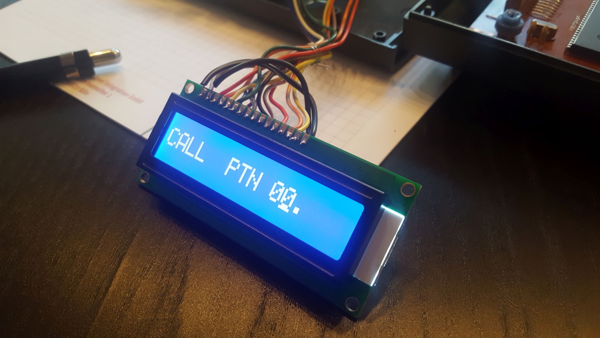

Kurzes Feedback:
Das 16x1 Display funktioniert einwandfrei. Musste nur von Pin 1 (GND)
und 2 (+5V) eine Brücke nach Pin 15/16 löten. Die entsprechenden
Wiederstände für die LEDs sind bereits auf der Platine verbaut.
Gruß,
