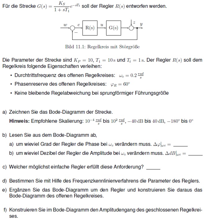

ich habe eine Aufgabe bei der ich nicht so richtig den Einstieg finde.
a) ist geplotet, soweit klar!
b) a) bei w_c = 0,2 habe ich eine Phasenreserve von 180°- 75°= 105°. Ich
will jedoch 60° haben!!!
   b) bei w_c = 0,2 habe ich eine Amplitude von 13dB, also muss ich hier
um 13dB absenken.
Hier bleibe ich hängen. Ich weis das ich ein Lead-Glied benutze um
Phasen anzuheben und ein Lag Glied um die Phasen abzusenken.
Lag-Glied: (1 + j w T_1) / (1 + j w T_2)
Wie berechne ich jedoch T_1 und T_2 um daraus meine Knickfrequenzen für
das Lag-Glied zu bekommen?
Oder... bin ich komplett auf dem falschen Dampfer?
Vielen Dank für die Unterstützung!
P.S.: Den Lutz/Wendt habe ich auch schon regelrecht durchwühlt - viel
Zeit ging drauf ohne eine echte Erkentniss zu gewinnen. Ich brauch mal
den richtigen Schubs/Tipp!

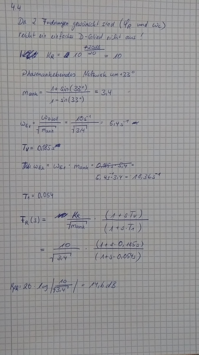

Ja, das LAG Glied hat
(1 + j w T_1) / (1 + j w T_2) = num/den
num ist der numerator Zähler, den der Denominator Nenner.
Du brauchst bei w=0.2 45° weniger Phase und eine Dämpfung von 13dB.
Betrag(num/den) @ w=0.2 = 10^(-13/20)
Winkel(num)@w=0.2 - Winkel(den)@w=0.2 = -45°
Mit diesen beiden Gleichungen kann man T1 und T2 numerisch bestimmen,
das habe ich unten mit Matlab geacht T1=3.4137 T2=26.5205
Die Reglerübertragungsfkt. erfüllt die Vorgaben. Das geht auch bestimmt
analytisch, ich weiß aber nicht wie. Ausserdem sind die Zahlenwerte
komisch: 26sec Zeitkonstante bei Durchtrittsfrequenz 0.2?!
Ausserdem hat das Ding eine bleibende Regelabweichung.
Ich nehme alles zurück
zerknirscht
Detlef
