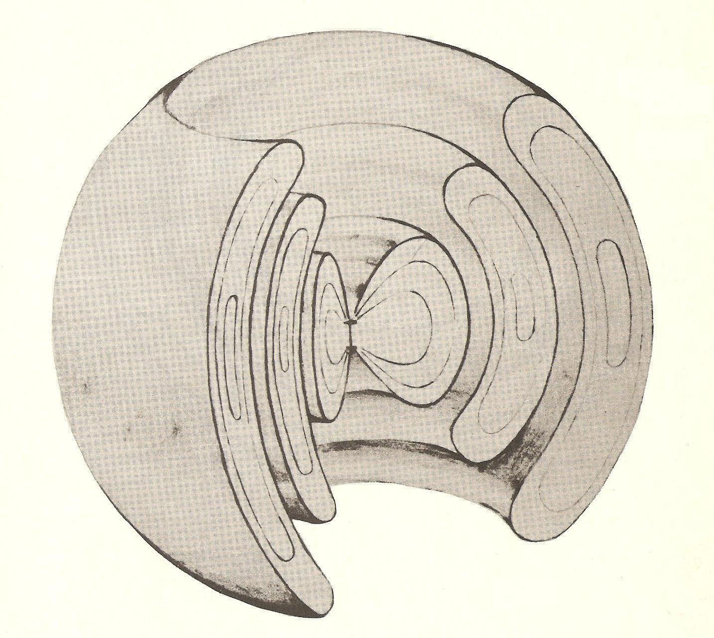

Die Ablösung von räumlich dargestellten elektrischen Feldern von einem
Hertzschen Dipol (Elementardipol) eines Senders (periodischer
Schwingungsgenerator mit abgestimmter Antenne) wird in dieser 3D-Ansicht
gezeigt. Man sieht am Entstehungsort die Feldlinienerzeugung einer
vollen Schwingungsperiode mit einer Breite von Lambda (eine
Zwiebelschicht), die sich mit Lichtgeschwindigkeit kubisch konzentrisch
vom Dipol entfernt. Die weitergewanderte Feldlinie wird nach einer
Flugstrecke mit der Länge von Lambda durch eine neu erzeugte Feldlinie
ersetzt und liegt jetzt genau an ihrer Stelle, sofern sich die
Sendefrequenz zwischenzeitlich nicht geändert hat.
Mit modernen 3D-Zeichenprogrammen, wie Auto-CAD-Inventor, lässt sich
dieser visuelle Effekt als Filmsequenz oder als GIF-Bild darstellen.
Aus dem Lehrbuch Radiowellen- Ausbreitung und Antennen 1962
