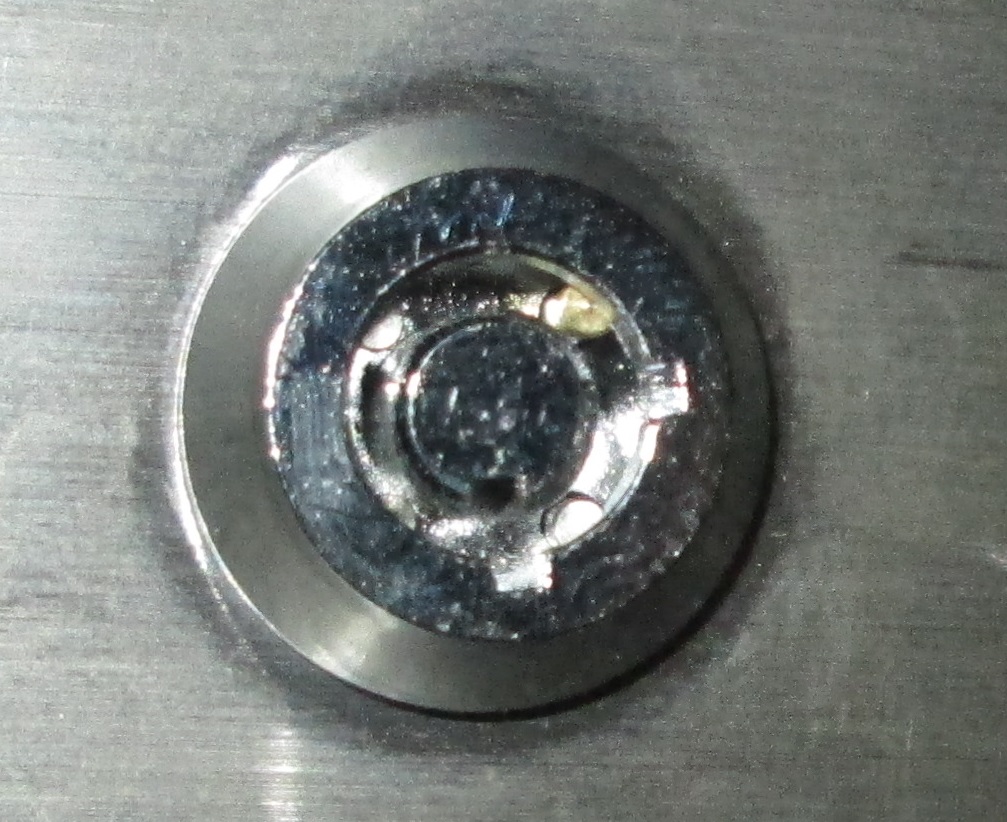

Hallo Miteinander! In den Bildern seht ihr ein Schloss, das eine Klappe für einen austauschbaren Datenträger (Festplatte) verschließt, bzw. den zugehörigen Schlüssel mit einer Münze zum Größenvergleich. Das Schloss ist klein, es hat außen ca. 15mm im Durchmesser und wird in einer Bohrung von D=12mm montiert. Der Schlüssel ist im Prinzip ein kleines Rohr mit einer Nase innen und einer außen, beide auf der Selben Position. Die innere Nase bewegt den inneren Teil des Schlosses beim Drehen, die äußere Nase sorgt dafür, dass der Schlüssel nur in zwei Positionen (90° versetzt) eingesteckt bzw. abgezogen werden kann. Auf der Stirnseite des Schlüssels ist eine Art "Kreisbart", der die messingfarbenen Stifte im Schloss betätigt Kennt jemand diese Schlösser? Gibt es für diese einen speziellen Namen? Danke im Voraus für eure Unterstützung!
Rohr Schloss; Rohr Lock....
Sieht für mich nach einem https://de.wikipedia.org/wiki/Kensington-Schloss aus. Wobei das eigentlich nur die Befestigung am Gerät beschreibt, der Schlüssel funktioniert nach dem Prinzip eines https://de.wikipedia.org/wiki/Schloss_(Technik)#Bramahschloss.
Teo D. schrieb: > Rohr Schloss; Rohr Lock.... "Rohr Lock" manchmal kann es so einfach sein, wär ich trotzdem nie drauf gekommen - Danke! Das Kensington Schloss sieht tatsächlich auch so aus, das was ich suche hat aber hinten eine normale Zunge, denke aber es ist der selbe Mechanismus dahinter. Schöne Grüße und Mahlzeit! https://en.wikipedia.org/wiki/Tubular_pin_tumbler_lock
Simon B. schrieb: > Kennt jemand diese Schlösser? Sicher, war an jedem IBM PC dran, und jedem Nachbau seit 1981 > Gibt es für diese einen speziellen Namen? Wirkungsschlos. Kann man schon mit einem Pappstreifen öffnen.
Michael B. schrieb: > war an jedem IBM PC dran... Stimmt, da war was - ich erinnere mich wieder verschwommen (War damals noch sehr jung). Welche Funktion hatte das eigentlich dort?

Simon B. schrieb: > > Stimmt, da war was - ich erinnere mich wieder verschwommen (War damals > noch sehr jung). Welche Funktion hatte das eigentlich dort? Keine! ;-) Diese Dinger waren an vielen Computern und Zubehör der 90er Jahre, und mit fast jedem Schlüssel konnte man fast jedes Schloss öffnen. Diese gibt es (selten) auch in deutlich größerer Version, dann taugen sie was. Old-Papa
Simon B. schrieb: > Welche Funktion hatte das eigentlich dort? Sie haben das Gehäuse verschlossen, so dass man nicht mehr ans Innenleben kommen sollte.

Simon B. schrieb: >> war an jedem IBM PC dran... > > Stimmt, da war was - ich erinnere mich wieder verschwommen (War damals > noch sehr jung). Welche Funktion hatte das eigentlich dort? Das war ein Schlüsselschalter, der die Tastatur deaktiverte. Selbst heute haben manche Mainboards noch zwei Pins, an denen "Keylock" dransteht. Da gehört der dran. Große Sicherheit bot das aber nicht. Man konnte das Schloss mit einem Gummischlauch öffnen, oder halt das Gehäuse aufklappen und das Kabel zum Schlüsselschalter einfach abziehen.
