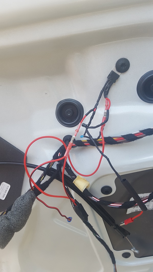

Was fehlt ist jedoch das Foto vom Aufbau.  Könnte gut sein, dass der
so schlecht ist, dass der Regler wild schwingt.
Hab das Bild erstmal weggelassen da man nur sehr wenig erkennt (überall
Schrumpfschläuche drüber) und das ganze wahrscheinlich so unglaublich
schlecht gemacht ist, dass es euch weh tun wird das zu sehen haha.
Jetzt hab ich das Bild vergessen anzufügen.

D_Comi schrieb:
> (überall
Oder eben Swingt. Sind die Kondensatoren wenigstens NICHT über lange
Kabel(2cm-Xcm) angeschlossen?

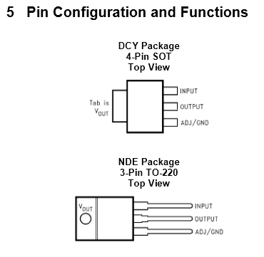

Sagen wirs mal so: der TAB ist beim 1117 nicht für Masse geeignet. Da
kommt eigentlich die Ausgangsspannung heraus...

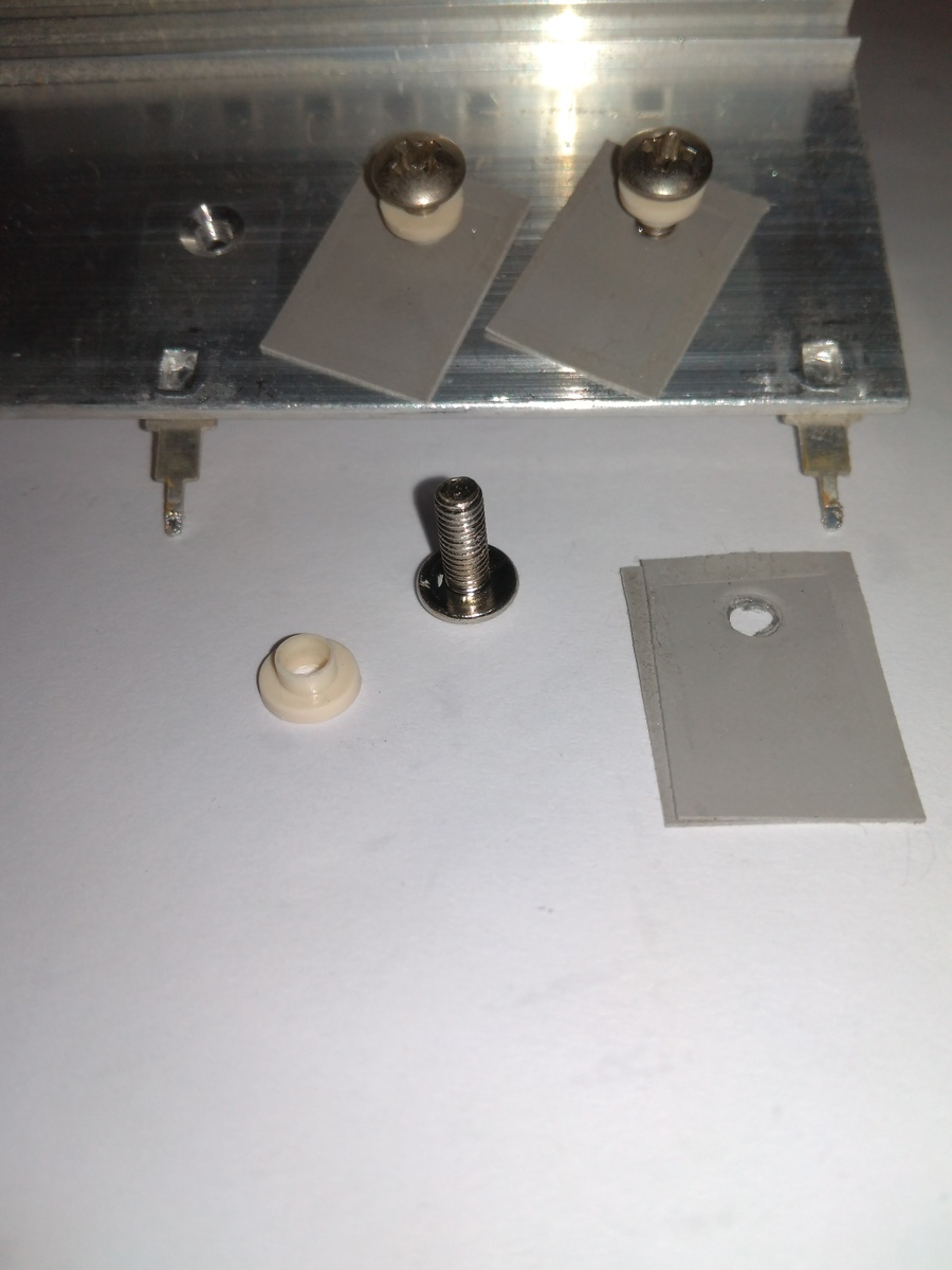

D_Comi schrieb:
> Wo soll man das Teil den bitte hinmachen wenn da V(out) dranhängt?
Isolierte Montage halt.  Dafür gibt es Wärmeleitpaste und kleine
Glimmerplättchen zum Unterlegen sowie Isolationshülsen für die
Schraube.
Ansonsten sollte die Tür in der Tat als Kühlfläche genügen, wenngleich
du natürlich auch den Fall des in der Sonne abgestellten Autos in
Betracht ziehen musst.
Jörg W. schrieb:
> wenngleich du natürlich auch den Fall des in der Sonne abgestellten
> Autos in Betracht ziehen musst.
Zum Glück braucht man keine LED, wenn die Sonne scheint... ;-)
Nimm halt einen 7803 oder den LF33CV. Der hat Masse auf dem TAB.
von Alexander S. (alex998)
> Schraube.
Sowas muss man auch nicht unbedingt kaufen; das fällt beim Schlachten
eines ollen ATX-Netzteils mit ab.

von D_Comi (Gast)
Jörg W. schrieb:
> Die zuweilen im Auto auftretenden Spannungsspitzen, die den 1117
> abschießen können.
Die Spannungsspitzen können aber mit keinem Bauteil so wirklich
abgefangen werden oder was gibt es da?
Teo D. schrieb:
> Vom 1117er geht keine Gefahr aus, höchstens von deiner Installation.
> Das sollte jezt aber keine Wertung deiner Arbeit sein! Wenn dann
> droht Kabelbrand.....
Das war meine erste Löt Aktion von dem her weiß ich, dass das ganze wohl
ziemlich schlecht ist;) Was genau müsste man besser oder anders machen?
Kabelbrand aufgrund von?
von Teo D. (teoderix)
Kurzschluss, falsch o. nicht abgesichert...
Gut Isolieren (Witterung, Öl,...), gegen durchscheuern schützen bzw.
befestigen (Vibrationen).
Mehr fällt mir grad nich ein, bin kein KFZle.
Vor allem eine Sicherung davor vorsehen.
So ein Bleiakku kann ganz schnell mehrere 100 A an Strom abgeben.

> Glaubst du wirklich, dass ich noch eine extra Sicherung brauche. Meiner
> Meinung nach reicht doch die Sicherung die es ja sicherlich schon für
> die Fensterheberbeleuchtung gibt.
Solange du sicherstellst, dass eine Sicherung davor ist, die zur von
dir verwendeten Drahtstärke passt, ist das OK.

Deine Meinung interessiert das Bordnetz nicht!
Eine Sicherung schützt die Verkabelung, nicht die Gräte.
Die Sicherung muss auf die verwendeten Leitungen ausgelegt werden.
Sollten deine verwendeten, nicht dünner als die für den Fensterheber
verlegten, sollte alles gut sein.
Zusatzsicherung event., siehe 'Transientenschutz'.
