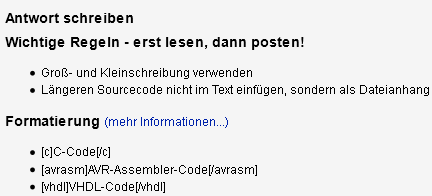

Lisa schrieb:
> wie kann ich das ändern?
Du kannst (wie über jeder Eingabebox beschrieben) die [c] Tags um deinen
Code machen. Dann wird er schön formatiert...

von Lisa (Gast)
Danke für den Hinweis. Werde das die nächsten Male versuchen zu
verwenden.
