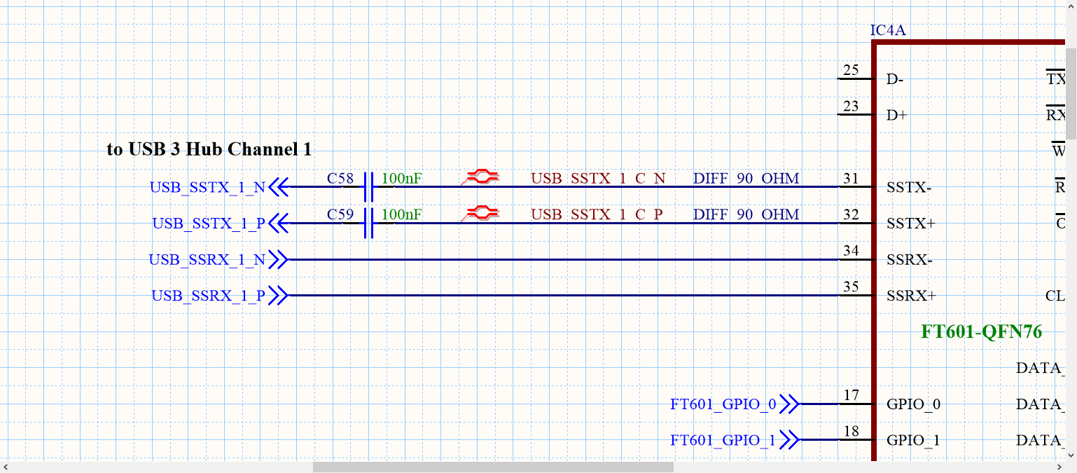

Hallo Leute,
ich bin gerade dabei ein USB 3 Projekt umzusetzen habe jedoch gerade
Zweifel ob ich die USB 3 High Speed (5GHz) vom FTDI FT601 mit dem USB
3.0 Hub richtig verbunden habe.
Meine Schaltung sieht wie folgt aus:

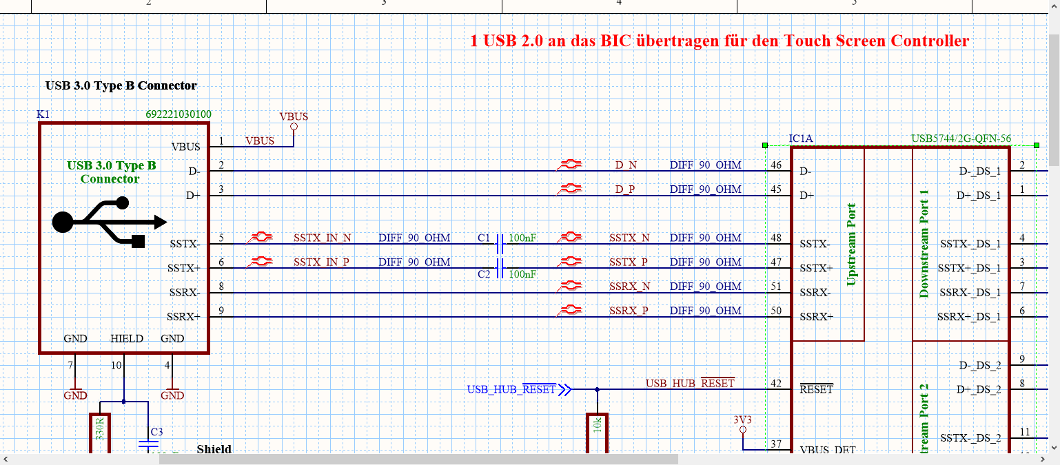

1. Ich habe einen USB 3 Steckverbinder. Auf dem Steckverbinder sind die
Super Speed Signale SSTX und SSRX vorhanden. Die beiden Streams habe ich
mit einem USB 3.0 Hub (Gen1 mit 5GHz) verbunden (SSTX mit SSTX und SSRX
mit SSRX).

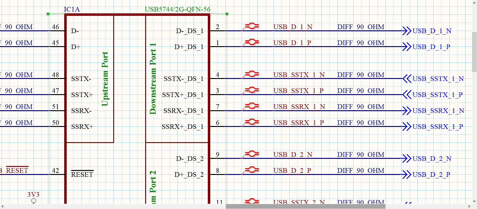

2. Einen Downstream Kanal vom USB 3.0 Hub habe ich dann mit dem FTDI
Chip FT601 verbunden. Und genau hier habe ich das Problem. Ich habe SSTX
mit SSTX und SSRX mit SSRX verbunden. jetzt stelle ich mit natürlich die
Frage ob die Signale nicht kollidieren. Denn SSTX ist beim FT601 als
Ausgang gekennzeignet und beim USB Hub im Blockdiagramm auch als
Ausgang. Bei der RS232 Schnittstelle muss ja immer RXD mit TXD verbunden
werden. Als USB Hub ververnde ich den "USB5744/2G" vom Microchip
Technology.

von Christian R. (supachris)
Natürlich musst du SSTX mit SSRX verbinden, ist doch klar. Was du
tauschen kannst ist p und n, die Polarität kann der Chip (wenn er sich
an die Spec hält) selbst anpassen.

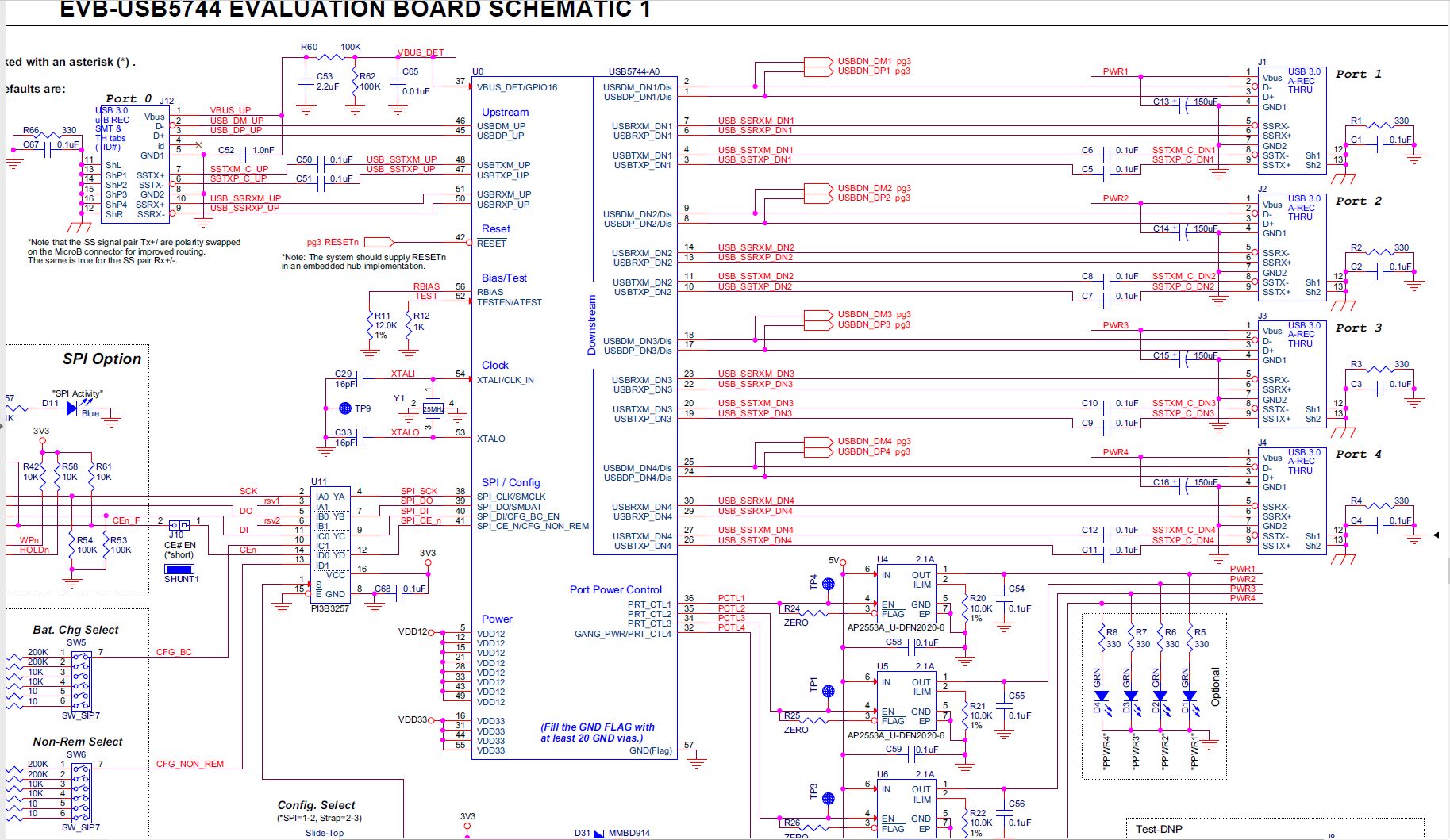

Ich habe das noch mal versucht mit vorhandener Hardware zu analysieren.
Ich habe ein USB Hub SDK Board uns zwar genau mit dem Chip den ich
verwenden werden. Auf dem Board ist eine Buchse für den Upstream
(Verbindung zum PC) und 4 USB Buchsen für die 4 einzelnen Downstreams.
Vom SDK Board habe ich auch den Schaltplan (siehe Screenshot) Das SDK
Board habe ich mit dem PC verbunden. An einen Downstream Port habe ich
ein weiteres USB 3 Board mit einen USB Kabel angeschlossen. Das Board
habe ich selber gemacht, daher habe ich auch den Schaltplan :-). Die USB
Verbindung vom PC über den USB 3.0 Hub bis hin zu meinem eigenen Board
funktioniert die Kette einwandfrei. Jetzt kommt es aber. Ich habe immer
TX mit TX und RX mit RX verbunden. Ich dachte erst vielleicht kreuzt ja
das USB Kabel RX mit TX. Dies ist aber nicht der Fall. Ich habe mit
einem Multimeter nachmessen und zwar von der Downstream Buchse auf dem
USB SDK Board bis zu der Buchse auf dem eigenen Board.
Ich kann mir das nur so vorstellen das im PC TX mit RX verbunden wird.
