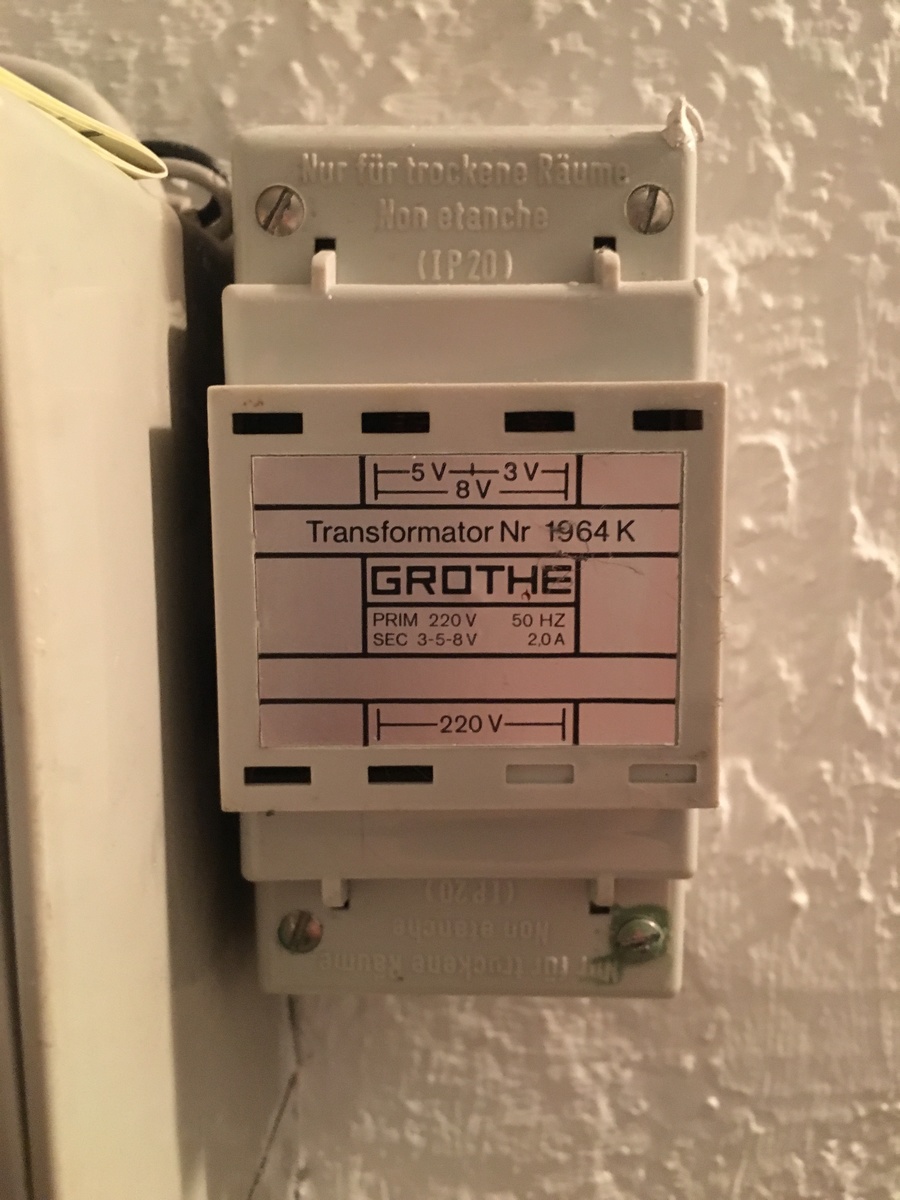

Ich habe eine HomeMatic Haussteuerung und möchte dort meine vorhandene
Klingel integrieren.
Im Keller ist ein Transformator von Grotte Nr. 1964 K (Siehe Screenshot)
für die Klingel zuständig.
Dazu kommen aus dem Keller 3 Adern zu mir hoch (Farben: Blau, Orange,
Weiß).

Moderator Persönliche Seite #5178421
Schließ mal statt des Piezos eine 12-V-Lampe an blau und weiß.
Ich vermute, dass der Türmagnet normal mit der Klingel in Reihe
geschaltet wäre.  Die Klingel braucht sehr viel weniger Strom als
der Türmagnet, daher interessiert das den Magneten nicht, wenn
jemand auf den Klingelknopf drückt.

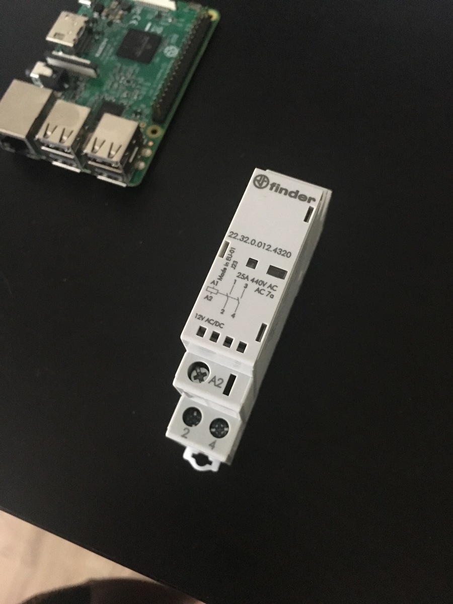

Gast #5179105
Hm... ganz ohne löten ?
Da wäre vielleicht ein Teil mit der Nummer 22.32.0.012.4320 aus dem
Hause Finder was für Dich. Alles zum Schrauben. Läßt sich auch schön
neben den I/O-Baustein der Home-Matic clipsen.
Sollte spannungsmässig mit etwas Luft anhalten auch funktionieren. Dass
man bei Dir nicht klingeln kann, wenn Dein Wohnungsnachbar den Türöffner
betätigt fällt so schnell bestimmt niemandem auf.

Das währe auch meine bevorzugte Methode. Ich weiß aber nicht welches
Relais... :(
Klasse. Sowas hatte ich erhofft. Vielen dank für den link! Muss das
Relais auch noch an 220V (Entschuldige meine Unwissenheit) ?
Warum Luft anhalten... ?

Gast #5179583
Also zur Verdrahtung :
Such Dir an Deinem HomeMatic-I/O-Modul eine freie Klemme 2.3 (I7), 2.7
(I8), 3.3 (I9), 3.7 (I10), 4.3 (I11) oder 4.7 (I12) aus. Verbinde sie
mit Klemme 2 des Relais.
Dann verbinde Klemme 1.8 des HomeMatic-I/O-Moduls mit Klemme 1 des
Relais.
Verbinde den blauen Draht mit Klemme A1 des Relais. Probiere welcher
Draht orange oder weiß mit Klemme A2 des Relais verbunden werden muss,
damit es  anzieht, wenn man Deinen Klingeltaster drückt.
Du brauchst keine zusätzliche Spannungsversorgung und *verbinde um
Himmels Willen keine Leitung Deiner Klingel oder Homematic mit
Netzspannung* !
Sollte in dem Verteilerkasten auch Netzspannung unterwegs sein, frage
sicherheitshalber jemanden, der sich mit so was auskennt, ob er Dir die
paar Verbindungen macht.
Luft anhalten bezog sich auf die Spannungen. Das Relais hat eine
Spulennennspannung von 12V. Finder garantiert, dass es ab 0,8 x
Nennspannung anzieht. Das sind 9,6 Volt. Dein Klingeltrafo hat laut
Deiner Messung im Leerlauf 10 Volt. Macht so 0,4 Volt Spielraum für
Spannungsabfälle über deine Verkabelung und Messfehler. Das ist nicht
viel. Wobei die meisten Relais natürlich bei weniger Spannung anziehen
als der, die der Hersteller garantiert.

Whoww. Mit der Anleitung sollte ich das hinbekommen. Vielen vielen dank
Relais ist bestellt. Wenn das klappt geht das nächste Bier auf mich
hoffe.
VG Christian

Relais:
1  = GND Masse Homematic
2  = I7 (2.3) HMW-IO-12-Sw-14-DR
A1 = Blau
A2 = Weiß

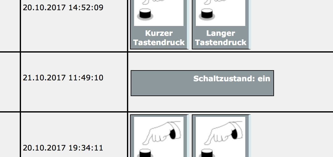

Das einzige was ich schade finde ist, das Homematic auf dem I7 (2.3)
wenn der Klingeltaster NICHT gedrückt wird --> "Schaltzustand ein"
anzeigt (Siehe Screenshot)
Hätte gedacht, standard ist "aus", und nur wenn geklingelt wird ändert
sich der Status auf "ein".
Vielen vielen dank an alle beteiligten Hilfesteller. Vor allem fop
(Gast) für das Relais und die Anschluß Anleitung dazu. Ein sehr tolles
Forum !!

Gast #5186593
Also läuft noch nicht so Alles rund. Ist das Relais auch dauernd
angezogen und fällt nur beim Klingeln ab ?
Das kannst Du entweder messen, am besten am unbenutzten Kontakt zwischen
Klemme 3 und 4. Da soll normalerweise mehr Widerstand sein, als das
Messgerät anzeigen kann und beim Klingeln nahezu 0 Ohm. Andersrum
bedeutet, dass das Relais dauernd aktiv ist.
Ansonsten kannst Du das Kabel an A1 oder an A2 lösen. Wenn das Relais
dabei klappert, war es angesteuert.
Wenn das Relais dauerhaft aktiv ist und nur zum Klingeln in Ruhe, dürfte
die Fehlersuche die Hilfsmöglichkeiten eines Forums übersteigen. Da
solltest Du jemanden in Deiner Nähe um Hilfe bitten.
Wenn das Relais nur beim Klingeln anzieht, musst Du mal die
Konfiguration Deiner Home-Matic flöhen, ob man da irgendwo angeben kann,
wie rum der Taster funktioniert.
