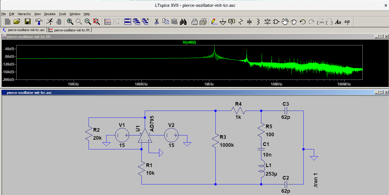

ich möchte in angehängter Schaltung einen Oszillator mit 100kHz
Schwingfrequenz umsetzen.
Nach der Formel für den Reihenschwingkreis ergibt sich unter Wahl von C
= 10nF eine Spule von ca. 253µH.
( Rechnung nach Online Rechner verifiziert:
https://wetec.vrok.de/rechner/cskreis.htm ).
Allerdings ergibt die Simulation der Schaltung in LTSpice eine
Schwingfrequenz von ca. 1,1MHz ( Faktor 10 zu viel; gemessen durch
Fourier-Analyse).
Je nach Wahl von R1 & R2 tritt bei besonders hohen Widerständen ( 10k-1M
Ohm ) keinerlei Schwingung auf, der Ausgang des OPs hängt auf ca. -13V.
Wo liegt der Fehler der Frequenz  / Bauteilberechnung?
#5178447
An deiner Schaltung. Der + Eingang geht auf den Ausgang des OPs damit
arbeitet der nicht mehr linear sondern kippt von einem extrem ins
andere.
Und der - Eingang hat ueberhaupt keinen DC Pfad nach GND. Der schwebt
quasi in der Luft.

Gast #5178675
C2 und C3 gehören mit zum Schwingkreis, rechne mal die
Reihenschaltung von C1, C2, C3 aus, da kommt keine 10nF raus.
Und dann R3 weglassen und R2 größer machen. Und den +Eingang
auf masse legen, für einen LC-Oszillator benutzt man keinen
Schmitt-Trigger.

#5179711
Leon schrieb:
> Und das Ding schwingt beim besten Willen nicht mit 100kHz.
Wie kommst du darauf das es mit 100kHz schwingen sollte?
Die ganze Schwingkreiskapazitaet ist die Reihenschaltung aus
62p,62p,10nF.
Ergibt rund 31pf.
f = 1/(sqrt(31pF * 253uH)  2  Pi) = 1.79MHz.
Was auch mit deine Simulation hinkommt.
Die 10nF bestimmen fast gar nichts an der Schwingfrequenz.

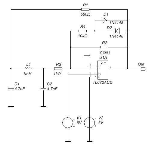

#5180215
Damit ein Oszillator schwingt muss für eine Schleifenverstärkung > 1 und
eine Phaseverschiebung von 0° bzw. 360° gesorgt werden. Ich habe mal ein
Bsp. angehängt.
Die Schwingfrequenz liegt rechnerisch bei ca. 104kHz (1mH und 2 x 4,7nF
in Serie). Durch die recht niederohmige Bedämpfung (R3) des
Schwingkreises und zusammen mit dem Soft-Limiter ( R4/D1/D2), soll am
Ausgang ein möglichst schöner Sinus entstehen. Die Verstärkung des
invertierenden OPV (-180°) liegt bei etwas über 2, insgesamt kommt man
mit Reserve auf einer Schleifenverstärkung > 1.
Der Tiefpass schiebt die Phase, zusammen mit R1 um weitere -180°, und
das, wegen dem recht niederohmigen R3, bei einer Frequenz die leicht
über der rechnerisch ermittelten liegt.
Damit nicht der OPV die Ausgangsspannung begrenzen muss, wurde der
Soft-Limiter eingebaut. Möchstest du lieber eine angenäherte
Rechteckspannung am Ausgang, sollte mit R4 und hochohmigere R2/R3
experimentiert werden.
Gast #5180466
Hier liegt ein schwerer Irrtum vor.
Es handelt sich um einen Pi-Filter aus der Induktivität (=Quartz =
Induktivität höchster Güte) und den beiden Kondensatoren (62 pF bei
Dir).
Es handelt sich nicht um einen Serienschwinger und desahlb ist die
Frequenzberechnung auch so nicht richtig.
Das paßt nicht: https://wetec.vrok.de/rechner/cskreis.htm
Die Berechnung von Helmut Lenzen oben ist richtig (Berechnung für
Pi-Filter).
Also nimm mal größere Kondensatoren so ca. 22 nF. Dann solltest Du ca.
100 kHz bekommen.
Das Ersatzschaltbild ist außerdem noch komplexer, weil es noch eine
Parallelkapazität gibt.
Deine Verstärklung sind sehr niedrige 2. Der Pierceoszillator ist
eigentlich für sehr hohe Verstärkungen ausgelegt. Was Du in der
Simulation vmtl. nicht gut hinbekommst ist die mangelnde
Amplitudenstabilität einer solchen Schaltung.
