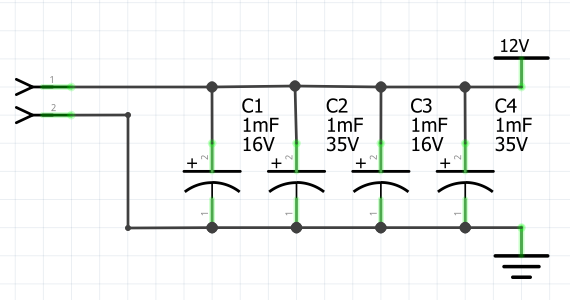

ich habe etwas rumprobiert - allerdings eine Sache nicht kapiert.
Ein Verstärker läuft auf 12V max 3A, ich hatte ein 5A Netzteil. Damit
hats gebrummt (50Hz Brummen)
Also denke ich mir hänge ich einen Kondensator parallel (schaltplan
siehe Anhang).
Ein einzelner Kondensator mit 1000µF hatte das Problem aber nur sehr
geringfügig geändert.
Bei 4000µF war das Brummen dann weg. Aber das dünne Kabel wurde "warm".
(2x 35V Elko und 2x 16V Elko mit je 1000µF)
Ok denke ich sind auch sehr dünn und bei 3A des Verstärkers könnte das
die Ursache sein also vom Testbrett runter auf eine Platine mit einem
Kabel das die Leistung vertragen dürfte.
Nach 5 Minuten war dann der Verstärker aus - kein Saft mehr. Getestet -
das 12V Netzteil ist platt...
Was ich nicht verstehe:
Fließt ein konstanter Strom durch den Elko?
Ich denke ein Elko wird aufgeladen und gibt den Strom dann wieder über
den Plus-Pol ab, wenn die Spannung des Netzteils unter die des Elkos
fällt.
Polung sollte gestimmt haben, hatte ich mit einem Multimeter auch
gemessen.
Nach Adam Riese müsste ich einen Wiederstand von unter 2,4Ohm gehabt
haben dass ein so hoher Strom fließt, der das Netzteil nicht liefern
kann.
Sorry damals in Physik nicht aufgepasst und nun einfach nur interessiert
mit Niedervolt rumzuspielen.
Grüße
René

Das ist ein einfaches Steckdosennetzteil von einer Schreibtischlampe.
Eingang 230V-240V 50Hz, 0,023A
Ausgang 12V~5VA
Es ist nicht direkt beim einschalten sondern nach einigen Minuten kapput
gegangen.
Wobei ist die 5VA zu lesen das es 5A auf 1V und demnach nur 0,4A auf 12V
sein sollen?
Das Netzteil ist verdammt schwer und groß (etwa halbes Notebooknetzteil)
wiegt locker seine 800g.
Wenn ich das aufgrund deiner Nachfrage so recht überlege - 0,023A bei
230V sind etwa 5W, kaum zu glauben das der Klotz nur so wenig Leistung
bringt, 5W klingen mir auch etwas wenig.

Rene W. schrieb:
> Ausgang 12V~
sagt doch alles -> Wechselspannung AC

logisch, Elkos sind für Gleichspannung und wer Wechselspannung eingibt
sorgt bei 50Hz für einen Xc von 1/( 2  Pi  f * C) und damit einen
konstanten Strom, abgesehen davon das die Elkos hätten explodieren
können.

> Ausgang 12V~5VA
5VA - also nicht 5A.
>sein sollen?
Ja.

Gast #5178682
der schreckliche Sven schrieb:
> Rene W. schrieb:
>> Ausgang 12V~5VA
> 5VA bedeutet soviel wie 5 Watt Scheinleistung.
Und das wiederum bedeutet, dass das Netzteil bei 12 V einen Strom von I
= P/U, als I = 5/12 0,433 Ampere liefern kann. Also etwa ein Neuntel
dessen was Du benötigst; wenn man mal davon absieht, dass es hier um
Scheinleistung geht.
Das das arme Ding überflüssigerweise kaputt gegangen ist, ist kein
Wunder. Aber das hätte man eigentlich vermeiden können, wenn man zwar
"A" als Einheitenzeichen kennt, aber auf "VA" stösst. Es ist immer
hilfreich wenn man die Tatsachen nicht den "Theorien" bzw. "Annahmen"
anpasst, sondern umkehrt. Steht in jedem zweiten Kriminalroman, diese
Regel.

Ich denke auch, wenns schwer war und AC draufsteht und relativ wenig
Ausgangsleistung für seine Größe und Masse rauskommt, dann wars ein
herkömmlicher Trafo.
Trafo und Elko haben "Armdrücken" gemacht und der Schwächere hat
verloren.
Im Zweifelsfall immer mit einem Multimeter messen. Auch in Hinblick
darauf, das Elkos nicht verpolt werden dürfen, wenn ihnen nicht der Hut
hochgehen soll. Für sowas langt das einfachste und billigste Multimeter.
Bei einem kräftigeren Trafo hättest du jetzt stinkendes Konfetti :-)))

Ok... ich sehe schon
1) Netzteil mit Gleichstrom nehmen.
2) 12V mit 3A oder 36VA beachten...
Ich war so fest davon ausgegangen (da die Lampe eine LED-Lampe ist) dass
das Netzteil gleichstrom abgibt... Ich hätte sogar eher an eine falsche
interpretation des ~ Zeichens gedacht als das dieses Netzteil
Wechselspannung abgibt. Das ~ Zeichen habe ich auch erst gerade mal so
beachtet.
Immerhin den Verstärker hats nicht zerstört. Der hat auch ein
eingebautes Netzteil - mit dem Brummts aber genau so.
Ich suche mal ob ein so starkes Netzteil finde.
Sollte das auch Brummen, müsste aber mein Schaltplan doch funktionieren
oder?
Danke ich bin nun ein bischen schlauer.

Der Verstärker wird eine Gleichrichterbrücke drauf haben, der ist es
egal, wie rum du die Spanungsversorgung anschließt. Zum Glück, denn
sonst wäre der Verstärker ebenfalls hin. Das erklärt auch das starke
Brummen. Du hast den Verstärker mit ungesiebter Gleichspannung
betrieben. Hättest du den Elko nach dem Gleichrister zwischen Plus und
Minus angeschlossen, hätte es sicherlich geklappt. Wobei dort der
nächste Stolperstein naht. Bei wechselspannung wird der Effektivwert
angegeben. Der Elko läd sich aber auf den Scheitelwert weniger 2
Diodenflusspannungen auf. 17V weniger 1,4V ist verdammt auf Kante
genäht. Wenn dann noch ein paar Prozent Überspannung auf dem Netz
unterwegs sind und es ein 220V und kein 230V Trafo ist, dann macht der
Elko trotzdem dicke Backen.
