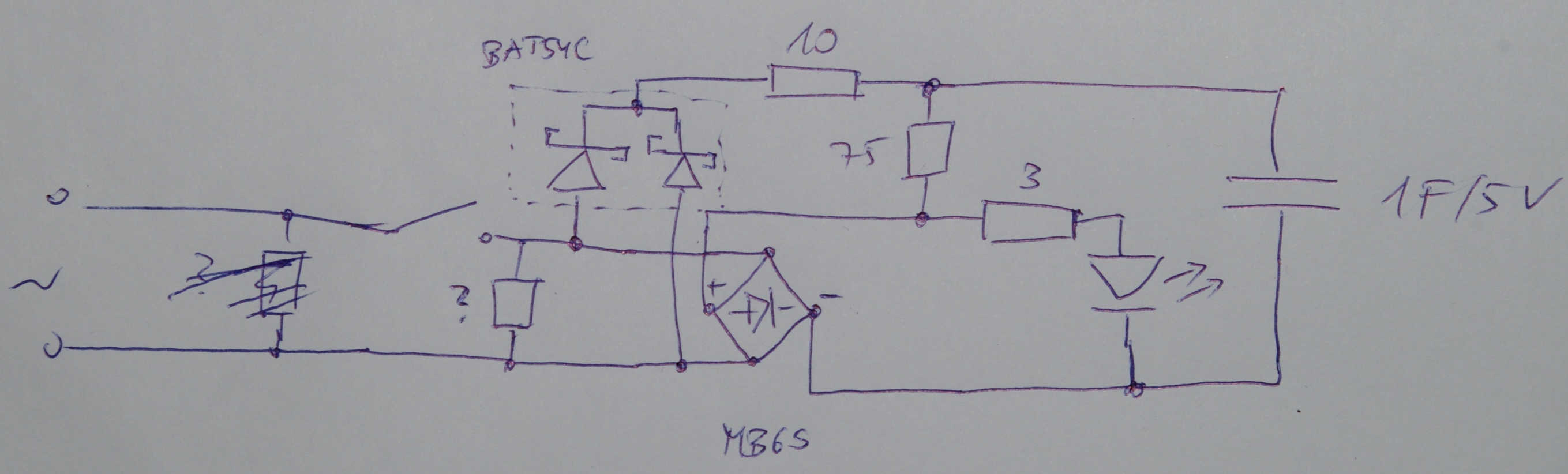

bei mir ist ein Fahrrad LED-Vorderlicht ausgefallen, es leuchtet nicht
mehr, wenn man es einschaltet. Oben die Schaltung. Hat jemand eine Idee,
was das
Bauteil mit dem Fragezeichen sein koennte? Es ist mit "WK37" beschriftet
und scheint einen Kurzschluss zu haben.
Gibt es zwei gegeneinander geschaltete Zener-Dioden in einem Gehaeuse?
Sowas koennte es IMHO sein, ansonsten fehlt mir hier eine
Spannungsbegrenzung, der 3 Ohm Vorwiderstand ist bei  > 8V DC hinter dem
Gleichrichter doch etwas klein bemessen.
Wozu sind die Schottky-Dioden da?
Die Platine ist mit "Pico30_V1" beschriftet.
Vielen Dank!
