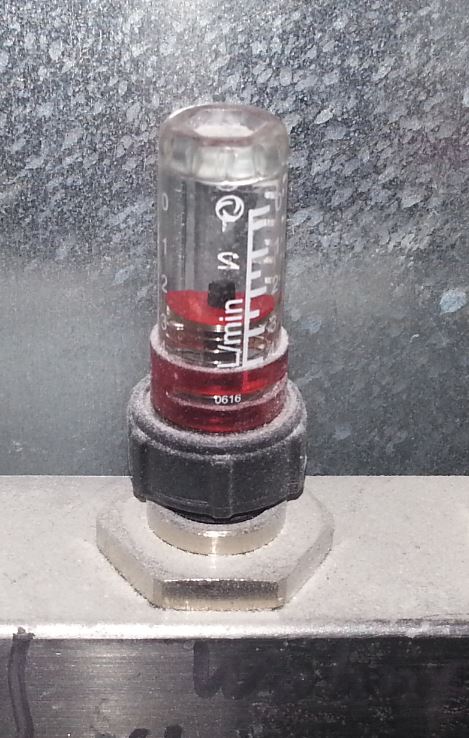

Den ersten Winter im Neubau wollte ich nutzen um die FBH abzugleichen.
Mit der Steuerung habe ich mich mittlerweile auseinandergesetzt und auch
schon einiges zu dem Thema gelesen.
Aber eine ganz wichtige Frage habe ich da noch:
Was ist zu beachten wenn ich im Verteiler den Durchfluss einstellen
will? Woran darf ich drehen?
Ich habe mal sachte probiert. Ich kann einmal die schwarze Mutter
drehen, dann dreht sich das Schauglas mit. Und ich kann einmal das rote
Teil über der Mutter drehen. Dann bleibt der Rest stehen.
Preisfrage: Woran darf ich drehen? Gibts da einen Anschlag oder besteht
die Gefahr, dass ich das komplett rausdrehe und mir die Suppe entgegen
läuft?
Hersteller der Verteilerbalken ist Cosmo.
Ist meine erste FBH, daher die Frage an Euch.
#5178750
Bad U. schrieb:
> ist jetzt kein besonders "smartes" Thema, aber ich versuchs mal trotzdem
Das Thema ist durchaus smart!
Wenn du einen Widerstand änderst, werden sich alle Durchflüsse ändern.
Sorgen mache ich mir aber nicht, so weit ich das Foto verstehe,
drehst du höchstens das Schaulglas ab.
Will sagen, damit kannste nix einstellen, außer die Höhe des Wassers in
deiner Wohnung ;-)

#5178805
Hi
Das Schauglas (der schwarze Ring) ist zum Einstellen des Durchfluß.
Wenn Deine Pumpe einen konstanten Druck liefert, kannst Du so die
FB-Heizung auf eine ungefähre Liter-Anzahl einstellen.
Dazu muß der obere Stellmotor abmontiert, oder ganz auf gefahren sein.
Aufgrund der Länge der Einzelschläuche sollte sich herleiten lassen, wie
viele Liter da durch müssen - bei kleineren Kreisen reicht weniger
Wasser, um 'gleich kalt' am Rücklauf wieder anzukommen - wenn Du die
kurzen Schläuche ähnlich großzügig einstellst, hast Du nur wärmeres
Wasser im Rücklauf, also spätestens ab dem Heizkreisverteiler (das Ding,
wo diese Einstell-Schaugläser auch drin sind) hast du unnötig
heißes/wärmeres Wasser mit dem kalten Rücklauf der anderen Kreise
vermischt.
Besser ist es, wenn die Heizkreise 'gleich kalt' wieder zurück kommen -
Du also keine Energie 'verschenkst' - und dieses möglichst kalte Wasser
von der Heizung wieder aufgewärmt werden kann - auch hier ist die
Heizung 'besser', wenn das Wasser zuvor kälter zurück kam.
MfG und viel Spaß beim Einstellen
PS: Abdrehen geht ohne Gewalt nicht - da ist vorher in beiden Richtungen
ein ordentliches STOP drin.

OP #5178810
Carl D. schrieb:
> Wenn die Pumpe läuft, sollte eine Drehung die
> Durchflußanzeige verändern.
Das tut es auch. Bisher hab ich nur leicht dran gedreht, weil ich das
nicht kenne und eben Angst hatte was abzuschrauben. Wie es aussieht sind
alle Kreise auf vollen Durchfluss eingestellt. Und mit den Reglern ist
das im Moment recht unkomfortabel. Ich denke einfach die Kennlinie
stimmt nicht.
Carl D. schrieb:
> Langsam, denn der
> Regelkreis braucht Stunden um zu reagieren.
Das ist mir bekannt. Immer kleine Änderungen und dann 1-2 Tage warten.
So ein Abgleich kann ja auch mehrere Winter dauern.
Carl D. schrieb:
> Die "Suppe" wird von der
> Metallmutter festgehalten.
Danke. Das beruhigt mich ;)
Interessanter Link. Werde ich mir anschauen, danke.

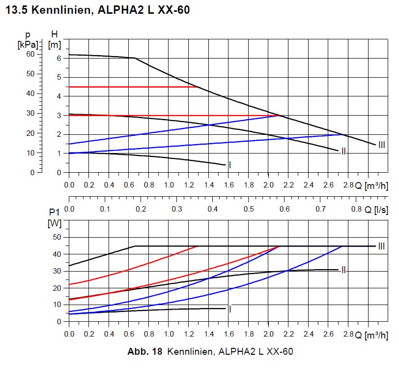

OP #5220347
Carl D. schrieb:
> Das Heizungsäquivalent zum Netzteil hat vermutlich deutlich mehr als
> Null und damit ist die "Versorgungsspannung" der Parallelschaltung alles
> andere als konstant.
Scheint so zu sein und war mir auch bewusst.
Bad U. schrieb:
> Die Pumpe steht auf
> Konstantdruck. Daher ist meine Vermutung, dass sich da in anderen
> Kreisen nichts ändern dürfte, wenn der Druck konstant bleibt. Natürlich
> nur solange die Pumpe das auch schafft.
Und nach dem Diagramm oben sollte sie das auf CP1 (untere rote
waagrechte Linie eigentlich schaffen. Ich hatte zu Anfang ohne
Drosselung ca. 1900 l/h.
Ist halt aber leider so, dass man auch als ineressierter Laie nicht
alles ganau weiß.. Obwohl man beim Bau eigentlich mehr wissen sollte als
alle Fachleute zusammen...
Und Versuch macht kluch ;)
