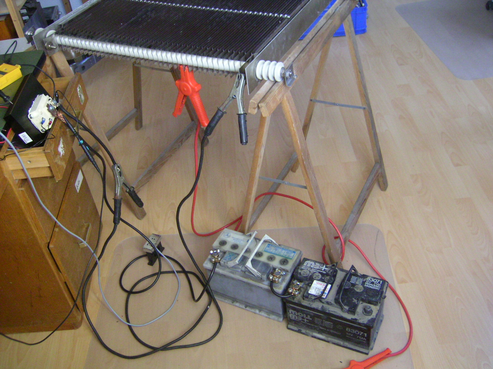

Ich brauche etwas um einen IGBT (SKM 400GA173D) vor Überspannung zu
schützen. In einer Richtung ist ja eine Freilaufdiode eingebau, aber in
der anderen Richtung habe ich bei 24V Betriebsspannung Spitzen, die
höher als 400V sind (mehr passt grad nicht aufs Oszi). Bei 1700V geht
der Transistor kaputt, was ich auch schon bei 36V Betriebsspannung
geschafft habe :(.
Erst dachte ich 90V Zenerdiode, das größte was ich gefunden habe waren
aber 5W Dioden, und die hält etwa 10 Sekunden bei 24V Betriebsspannung
Vielleicht kann man damit etwa Abschätzen wieviel Leistung bei 80V
Betriebsspannung (die ich mal erreichen will) verbraten werden muss.
Dann ist mit noch ein Überspannungsableiter eingefallen
(Gasentladungsstrecke) leider habe ich keine Ahnung wie die
funktionieren, muss man da auch die Verlustleistung beachten? Bei
welcher Spannung wird der Funken wieder getrennt. Schalten die
überhaupt schnell genug? (PWM-Taktung max 5kHz)
Reicht vielleicht auch ein Kondensator mit Reihenwiderstand?
Die Last ist ein Heizwiderstand mit ca. 1Ohm aus mehreren
Blechstreifen.
Ich hab da überhaupt keinen Durchblick.
VDumfG hahgeh

Deine Überspannungsspitzen kommen mit einiger Sicherheit daher, dass die
Spannungsversorgung bzw. -Zuleitung zu induktiv ist. Das mit dem RC
musste ausprobieren. Wenn Du mit Gleichspannung arbeitest, kannste
Schutzfunkenstrecken sowieso vergessen, weil die erst bei
Unterschreiten der Brennspannung (die liegt bei ein paar Volt) löschen.
Alternative wären Varistoren...

von hahgeh (Gast)
Also...
Spannungquelle sind hintereinandergeschaltete Autobatterien. Der
Widerstand (natürlich nicht im Sinne von reiner ohmscher Widerstand,
kann man sich wohl auch denken ;) ist meanderförmig aus
aneinandergeschweißten NiCr-Blechen aufgebaut. Der Transistor wie oben
angegeben. Dazwischen befinden sich Kupferkabel mit einer Gesamtlänge
von etwa 3m, die angeklemmt oder -geschraubt sind.
Mich wundert es ja auch, aber ich könnte es mir zum Beispiel mit einem
piezoelektrischen Effekt erklären, vielleicht in den Batterien oder im
Transistor.
von johnny.m (Gast)
In den Batterien und im Transistor haste sicher keinen Piezoeffekt... Du
hast aber erstens die Induktivität der Zuleitung und der
Spannungsversorgung (wobei die der Batterien vernachlässigbar sein
dürfte), und die will beim Abschalten den Strom (der stationär immerhin
bei über 2 A liegt) weitertreiben. Wie steuerst Du den IGBT denn an?
Möglicherweise ist die Schaltgeschwindigkeit auch zu hoch
(Gatewiderstand?). Der Strom muss Zeit haben, sich abzubauen. Wenn er
das nicht hat, dann funkts...

Du hast - natürlich völlig ohne Absicht - einen Stepup Regler gebaut.
Allerdings greifst Du die hohe Spannung nicht am "kollektor" mit ener
Diode ab. Vergleiche mal entsprechende Schaltungen unter diesem
Gesichtspunkt.
Wenn Du mit 24-36Volt arbeitest, dabei relativ hohe Ströme fliessen,
dann bildet deine Zuleitung vom Plus und die Anschlussleitng zur Last
eine Induktivität. BEi den hohen Strömen muss die nicht groß sein, um
eine Energiereiche, weit höhere Spannung zu produzieren, als die
Betriebsspannung.
Was hier fehlt, ist schlicht die Freilaufdiode, wie sie an jedem Relais
vorgeschlagen wird.
Eine schnelle sog."Fastrecovery" Diode mit entsprechender
Sperrspannung parallel zur Last direkt am Transistor sollte rstmal
helfen.
Ich habe bei ähnlichen Appliaktionen dafür eine RURG8060 verwendet,
gibts bei Segor.
Ein Snubber parallel zum IGBT senkt die Du/Dt und hilft sicher auch.
Viel Spass noch, kannst ja ein Bild vom Aufbau machen.
AxelR.
von johnny.m (Gast)
>2A? eher 20A...
Du hattest oben was von 10 Ohm und 24 Volt geschrieben. Macht nach URI
2,4 Ampere...
Aber wie schon gesagt, langsamer schalten kann schon mal was bringen,
und ein Snubber (RC-Glied) auch.
Da ich nicht weiß, wie Deine Blechstreifen angeordnet sind, und ob der
IGBT direkt an der Last oder eher in der Nähe der Batterien angebracht
ist, kann man auch nicht so pauschal sagen, ob eine Freilaufdiode viel
hilft. Wenn der IGBT nahe der Last ist (was ich vermute), kann sie zwar
die Spitzen, die durch die Last verursacht werden, kompensieren, aber
nicht die von der Zuleitung. Freilauf ist beim Schalten von Lasten mit
induktivem Anteil immer angebracht, aber um die Induktivität der
Zuleitung zu verarbeiten, brauchts andere Mittel...

von AxelR. (Gast)
Nun, ich hatte das bei der Gokart Sache (Wer erinnert sich?) auch:
120Volt -> Motor -> IGBT  -> Masse
Als ich mir das zum ersten Mal ansah, gingen hier 2.5mm2 KFZ-Leitungen
von der Batterie erstmal zum Motor (ca.2Meter Gesamtlänge). Der IGBT
war am ehem. Gasbowdenzug mit einem Kühlkörper und Schiebepoti/PWM am
Sitz befestigt. Hier kamen die Kabel vom Motor an und Richtung Masse
waren es nochmal 1Meter50. Ging garnicht!
Was habe ich/haben wir verändert?
Auf kürzestem Weg von den Batterien zum Motor mit 4x2.5mm2 parallel.
IGBT direkt am Motor, ebenso oben genannte Freilaufdiode.
Motorenstörung (das übliche - Ringkern, dreimal durchgefädelt,
Kondensatoren ans Gehäuse usw.)
Masseleitung ebenfalls 4x2.5mm2.
Wieder direkt am IGBT von Masse zum Motorplus (IGBT nd Motor bilden nun
eine mechanische Einheit) 4x470uF/450V und 0.22uF/630V.
Jetzt bleibt alles kalt :-)))
Der IGBT wird von einem TLP250 mit Abgriff von der 2ten
Batterie/Drossel/7815 angesteuert.
Gut - ist nun vlt. alles eine Nummer größer, als bei Dir. Aber so
gehts.
Beachte auch die Zuleitungsinduktivität vom Emitter zum MAssepunkt
deiner Schaltung. Diese wirkt als Gegenkopplung. Dann kannst Du noch so
schnell am Gate schalten. Wenn diese parasitäre Induktivität beim
Einschalten dein Emitterpotenzial absinken lässt, bis du mit der
Gatespannung schnell oberhalb der erlaubten Grenzen. Der Maximalwert
U_gs (U_ge hier) wird ja nicht vom Gate gegen Masse gemessen und
angegeben, sondern vom Gate zum Emitter.
Hast Du mal ein Foto vom Aufbau machen können?
Viele Grüße
AxelR
von hahgeh (Gast)
Also hier erstmal das Foto vom Aufbau, aber bitte nicht geißeln X-|.
Wie man sieht ist der Transistor nicht dicht an der Last und auch nicht
dicht an der Batterie.
Also den Tansistor kann ich ja noch direkt am Widerstand anbauen, aber

Ein weiterer Punkt: seh ich das auf dem Bild richtig dass du die
Temperatur am Kühlkörper überwachst? Das dürfte echt nötig sein, du
erzwugst da nämlich ganz schön viel Verlustwärme im Verhältnis zur
Leistung an der Last. Nicht dass du das Teil auch noch thermisch
umbringst.
