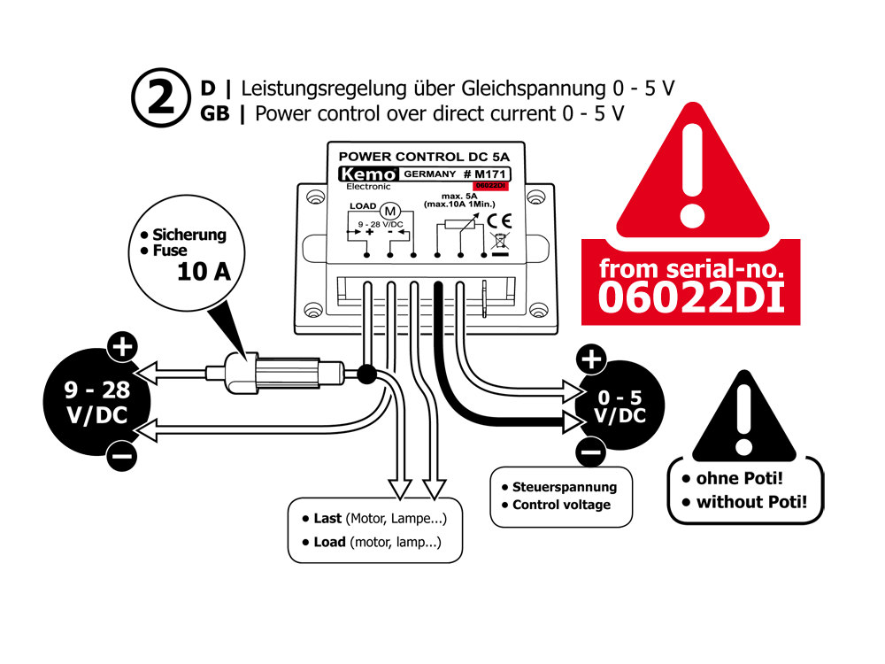

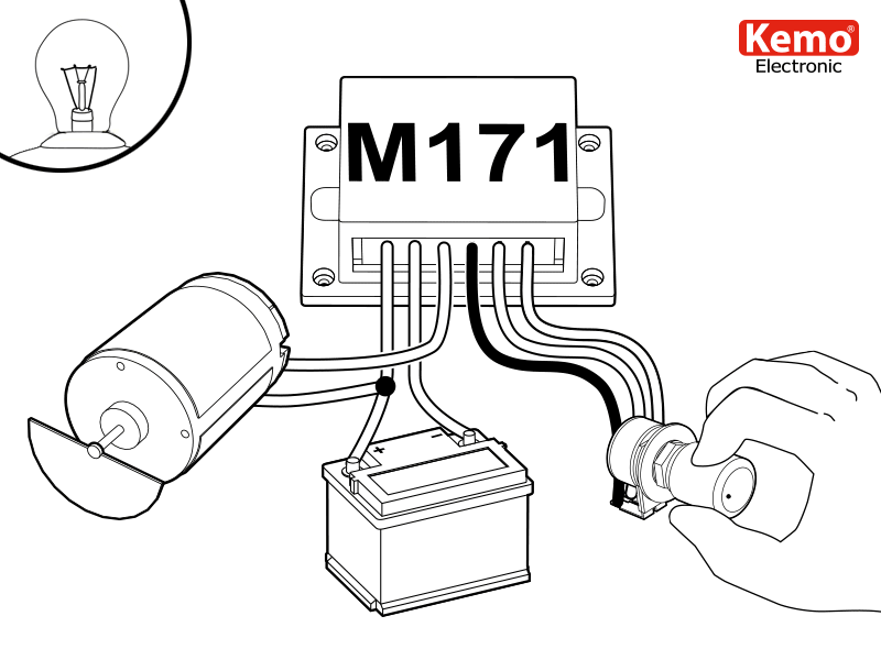

ich möchte gerne die Spannung am Ausgang von ein Step up
Spannungswandler messen.
Ich Habe eine Eingangsspannung von 24V aber keinen Verbraucher wie im
bsp der Motor.Kann ich die Spannung am Ausgang ohne Last messen? Also
den Motor durch das Messgerät ersetzen, damit ich sehe wieviel Spannung
dort durchgeschaltet wird.
Die Schaltung sind so aus:
https://www.kemo-electronic.de/images/ipics/M171/M171_Animation.gif
Es geht um folgenden Bauteil:
https://www.kemo-electronic.de/de/Wandler-Regler/Regler/Module/M171-PWM-Leistungsregler-9-28-V-DC-max-10-A.php
Danke für ein Hinweis.
Ja.
Bei 24V am Eingang kommen hinten 24V wieder raus, abzüglich der Verluste
im Schalter. Der Steller beeinflußt die Leistung über eine Modulation
der Pulsweite
->https://de.wikipedia.org/wiki/Pulsweitenmodulation
Bräuchtest ein passendes Messgerät daß dir das Tastverhältnis anzeigen
kann, bessere Multimeter haben sowas.

> PS: Woher kommt Dein 'Step Up' ?
> Das Teil ist ein reiner PWM-'Dimmer'.
Das Teil kann auch ohne Poti angesteuert werden. :
https://www.kemo-electronic.de/images/ipics/M171/m171_06022di_ans_bild2_hinweis.png
Da dachte ich mit einen PWM Signal am Eingang das dann proportional am
Ausgang die 24V durchschaltet also bei 2,5V aus dem PWM schalte ich z.b
12V am Ausgang durch, wobei das nicht unbedingt 1:1 linear sein muss.
>im Schalter.
Ich dachte der Poti ist dafür da um die Spannung zu begrenzen
verringern.
Also 24V Eingangsspannug werden durch den Poti je nach Stellung
verringert. Am Ausgang je nach Poti Einstellung müssten dann zwischen
9-24V anliegen. Habe ich das falsch verstanden?

Hi
Das 'Ding' schaltet die 24V schnell an und aus.
Je nach Poti-Stellung ist also AN bis AUS Alles möglich - aber immer nur
in 24V-Happen.
Die Poti-Anschlüsse werden wohl rechts +5V, links GND sein und in der
Mitte eine per Poti einstellbare SPannung von 0...5V - oder eben ohne
Poti eine externe analoge Spannung von bis zu 5V, mit gemeinsamem GND -
diese Spannung wird intern dann dazu benutzt, um die PWM anzusteuern.
Es ist anzunehmen, daß die 5V analog sein müssen, damit die innere
Schaltung nicht 'aus dem Takt' kommt.
Wenn eine Ansteuerung per µC geplant ist, ggf. ein digitales Poti - als
Up/Down oder mit direkt einstellbarem Wert - dafür hernehmen.
Noch Mal:
Hinter dem 'Ding' kommen IMMER 24V raus, nur in unterschiedlichem Anteil
an +24V und GND.
MfG
