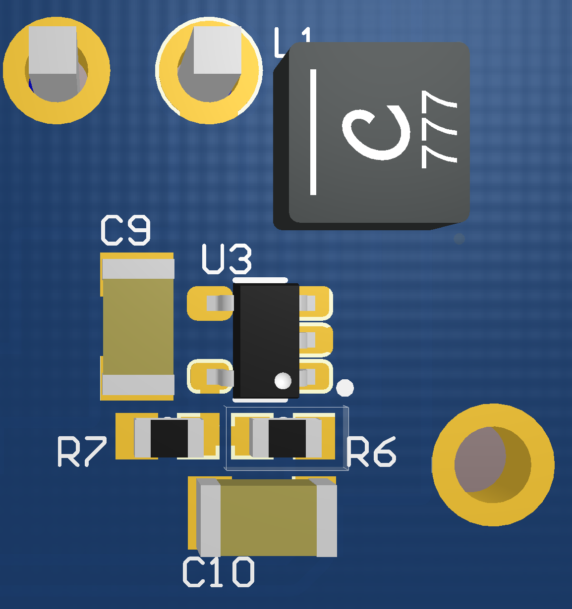

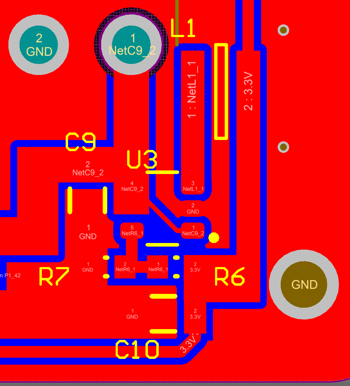

Hallo, Ich habe einen Step down von 5 -> 3,3V aufgebaut. Das Problem: Die Spule summt sehr laut (ca. 10kHz). Außerdem ist im Spulenkörper ein Ticken mit ca. 3-4 Hz zu vernehmen. Der ausgangsseitige Strom beträgt ca. 150mA Regler: AP3417C Spule: XAL4020-222MEC Die Kapazitäten am Ein- und Ausgang sind dem Datenblatt des Reglers entnommen. Auf der Platine befinden sich außerdem noch mehrere 10uF Kapazitäten. Wie Löse ich das Problem? Benötige ich eine andere Spule? LG Christian
Gibt's ein Layout?
#5178873
Christian K. schrieb: > Die Kapazitäten am Ein- und Ausgang sind dem Datenblatt des Reglers > entnommen. Da steht aber nur die Nennkapazität, keine sonstigen Eigenschaften. Was hast du genommen? Und wie sieht das Layout aus?
Hier das Layout :)
Es handelt sich um Keramikkondensatoren...

Kann das sein, dass beide Kondensatoren ziemlich ungünstig an Ground angeschlossen sind?
#5179291
Karsten B. schrieb: > Kann das sein, dass beide Kondensatoren ziemlich ungünstig an > Ground > angeschlossen sind? Sieht nicht gut aus. Und Kupfer unter der Drossel....
Christian K. schrieb: > Das Problem: Die Spule summt sehr laut (ca. 10kHz). Heißt übersetzt "Der Regler schwingt". > Regler: AP3417C Holla, eine kleine Bissgurke mit anderthalb Megahertz. Wer sichs traut... Auf jeden Fall ist das Layout viel zu raumgreifend. Und zudem fließen die Ströme "um" den Regler herum, das wird so nix. Eigentlich ist es einfach: die Spule muss viel kleiner und die Leistungpfade von der Reglerstrecke (Feedback und Reglermasse) getrennt geführt werden. Das ist mit diesem Baustein eigentlich recht einfach: einfach die beiden Kondensatoren umdrehen, dann ist die Leistung von der "Signalverarbeitung" getrennt. Siehe "Platzierungsvorschlag" im Anhang.
1. Guck dir mal an, welchen langen Weg die GND Verbindung zwischen den Eingangs/Ausgangskondensatoren und GND vom Regler aufspannt. Wenn auf der Bottom-Plane auch GND liegt, kannst du dir mit Vias behelfen (1x unter U3 mit Drill so groß wie möglich, oder mehrere auf dem Kupferstreifen, der von U3 nach oben führt, und ein paar Vias auf der GND-Seite von C9 und C10). 2. Ist die Spule auch so aufgelötet, wie in deinem 3D-Bild zu sehen (so ist es richtig herum). Die Markierung markiert die innere Windung, und die gehört in Richtung "geschalteter Seite". Wenn sie anders herum aufgelötet ist: drehe sie mal um.
Joe F. schrieb: > Die Markierung markiert die innere Windung, und die gehört in Richtung > "geschalteter Seite". Da fällt mir auch noch was ein: die Fläche des Switchnodes (Pin 3 bis Spule) muss so klein wie irgend möglich sein. Deshalb auch die innere Windung dorthin. Und auf der anderen Seite dieses Knotenpunkts sollte keine Leiterbahn sein. Denn dort sind die Schaltvorgänge mit sehr steilen Flanken und resultierend hohen Frequenzen. Die koppeln ratzfatz über...
Joe F. schrieb: > kannst du dir mit Vias behelfen Ich würde die Masseleitung(en) zum Regler zwischen Spule und Regler mit einem Messer auftrennen und dann den Massepin mit einem Draht über den Regler mit der Masse des C9 verbinden. Auf keinen Fall nur die Brücke allein, denn dann bildet die Masse eine tolle Einkoppelschleife....
