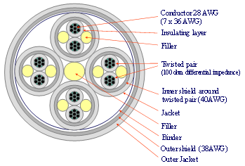

Was ich zum probieren nehmen würde, wäre HDMI-Kabel.
Da sind die Päärchen einzeln geschirmt, es gibt 4 davon.
Außerdem passt die Impedanz für LVDS (schließlich ist HDMI physikalisch
nichts anderes).
Aufbau (nur ein Beispiel):
http://www.wireworldcable.de/bilder/dna_sym_800px.jpg
Nachteil:
Hast ein paar überschüssige Leitungen, Schirme sind oft verbunden.
Vorteil:
Kostengünstig, 4m sind problemlos zu bekommen.
