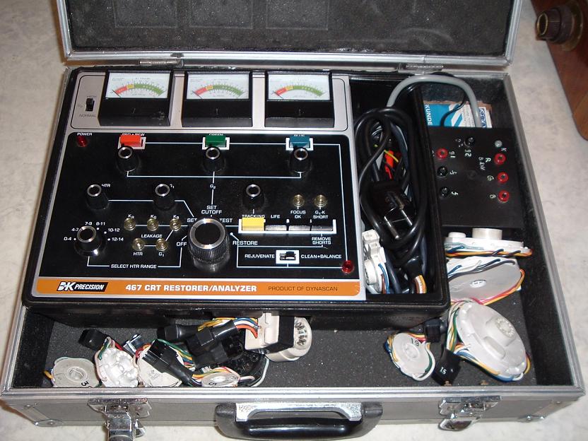

Mir kommt da gerade der Gedanke, ob man dazu evtl. ein altes Bildröhren
Messgerät benutzen könnte. Wenn ich am Wochenende Zeit habe, probier ich
das mal mit ein paar Röhren und dem BK Precision 467 aus, den ich noch
aus den alten Zeiten habe. Der kann zwar auch regenerieren, aber das
muss man ja nicht ausprobieren mit so einer kleinen Triode :-P

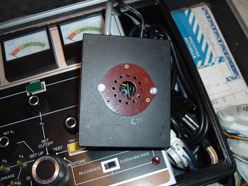

Matthias S. schrieb:> ob man dazu evtl. ein altes Bildröhren> Messgerät benutzen könnte.
Kann man, zumindest die 83 hatte ich aus Spaß mal dran.
Ich habe dafür einen Prüfadapter gebastelt, siehe Bilder.
g2 muss dann an die Anode.
LG
old.

Aus der W. schrieb:> Kann man, zumindest die 83 hatte ich aus Spaß mal dran.> Ich habe dafür einen Prüfadapter gebastelt, siehe Bilder.> g2 muss dann an die Anode.
Sieht doch gut aus. Werde ich am Sonntag mal machen - Universaladapter
habe ich auch, weil man ja sowieso nie den passenden Adapter für die
europäischen CRT bei hatte.
