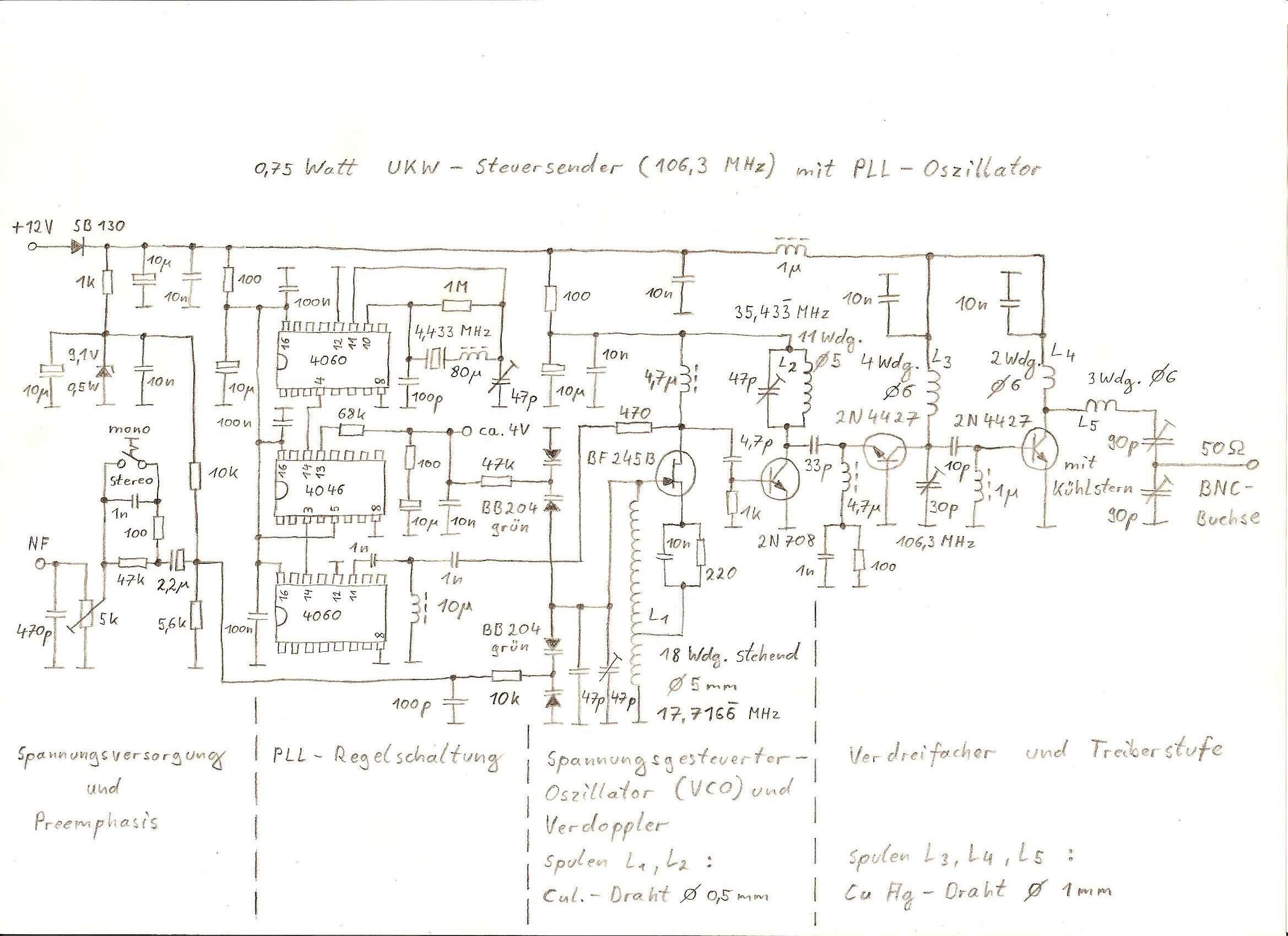

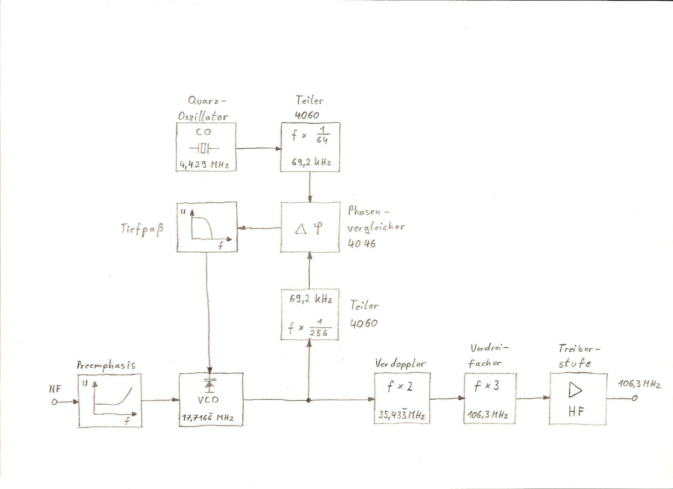

Beispielschaltung:
Senderseitig ist es so, dass die untere Kapazitätsdiode mit dem zu
übertragenden Signal moduliert wird und die obere BB204 in der
PLL-Regelschleife (4046) eingebunden wird. Das Nachregeln geschieht
langsam über den Tiefpass (68k und 10µF), so dass das
FM-Modulationssignal bis auf 20Hz herabgesetzt werden kann. Die höchste
zu übertragende Frequenz wird eingangsseitig durch den 5k-Trimmer und
den 470pF bestimmt (ca. 60 kHz).

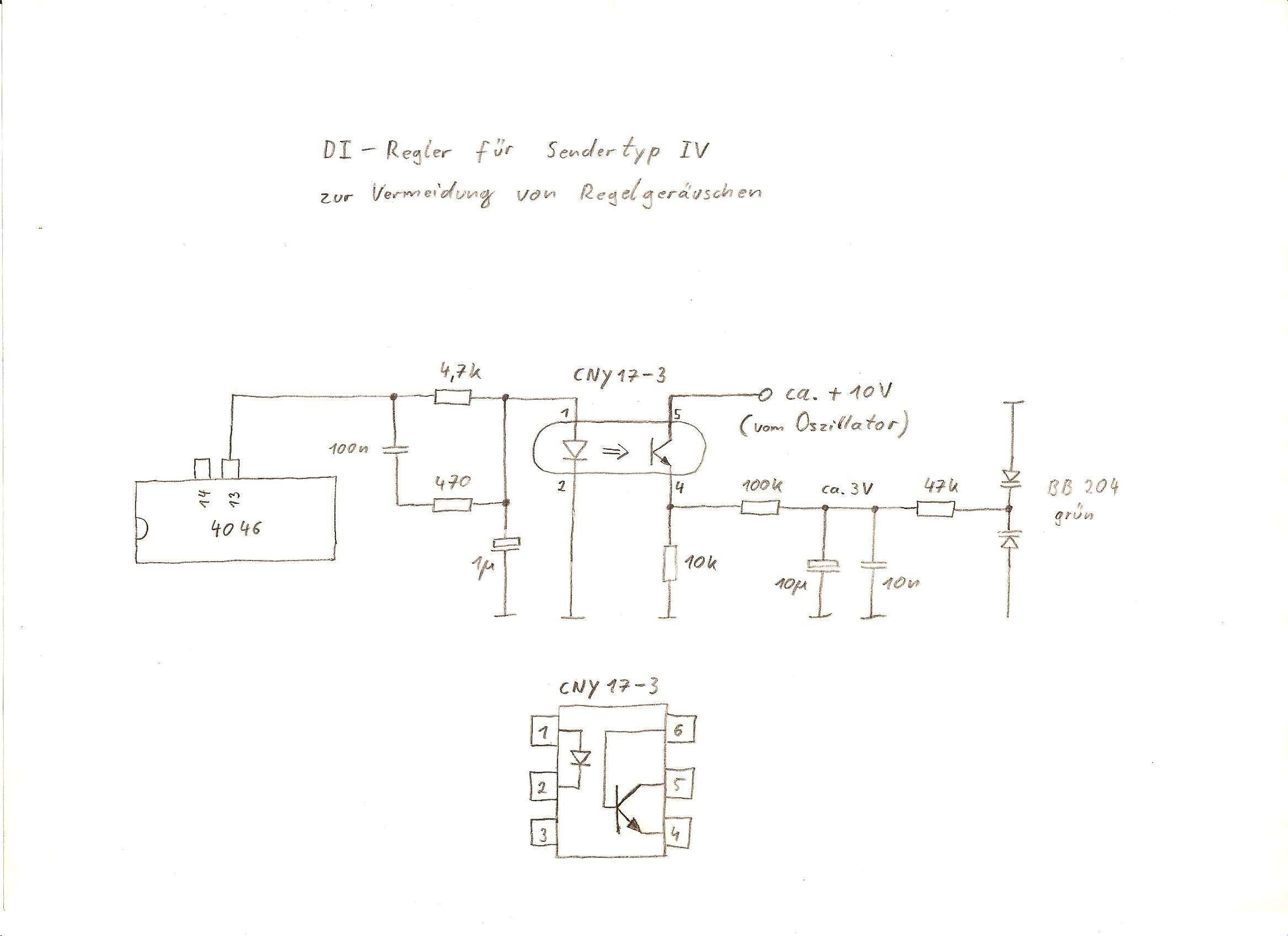

Zur Vermeidung von evtl. Regelgeräuschen, kann noch ein DI-Regler
dazwischen geschaltet werden.
