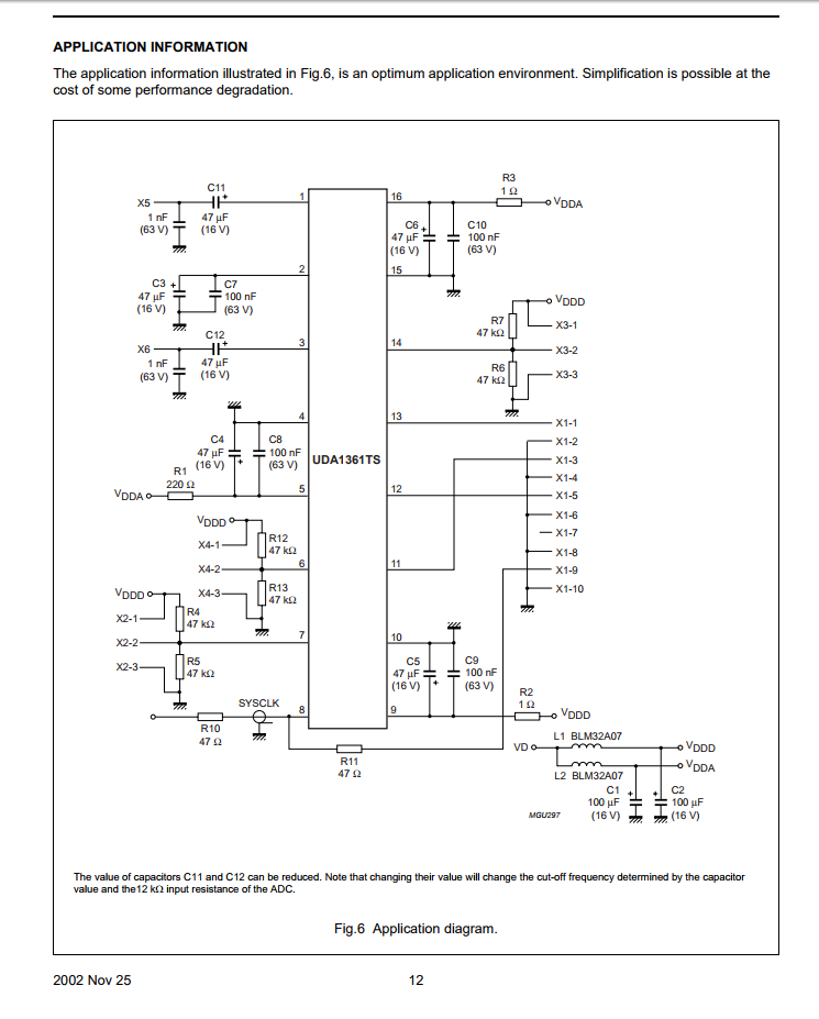

ich möchte den Audio ADC UDA1361TS von NXP benutzen. Was mich stutzig
macht an der Beispielapplikation im Datenblatt ist, dass an den
Eingängen 47uF polarisierte Kondensatoren (also vmtl Elkos) sind.
Nach meinem Verständnis von Elektronik sind Elkos nicht gut zum
entkoppeln geeignet, weil sie ja nicht verpolt werden dürfen. Ich würde
in jedem Fall einen Keramikkondensator verwenden.
Lese ich vielleicht etwas falsch im Datenblatt?

Ich vermute:
Die analogen Eingänge haben ihren Arbeitspunkt bei VDDA/2.
Deine Quelle sollte um 0V herum aussteuern.
--> Damit wird der Elko nicht verpolt. Und selbst wenn du viel zu hoch
aussteuerst, ein paar wenige Volt Verpolung hält ein Al-Elko problemlos
aus (ein Tantal eher nicht!).
Ein Elko ist an der Stelle allemal besser als ein Keramikkondensator.
Der hat z.B einen Mikrofonieeffekt und genau das will man in
Audioschaltungen nicht haben.
Noch besser wäre ein Folienkondensator, der ist aber bei der Kapazität
recht groß.

Elko geht aus o.g. Gründen.
Ausserdem fließen da keine großen Ströme.
Im Datenblatt steht auch, dass die Koppelkondensatoren kleiner gemacht
werden können, da die Eingangsimpedanz mit 12K recht hoch ist.
Mit einem 1uF hättest du dann eine Grenzfrequenz von ca. 13 Hz, was in
der Regel ausreichen sollte.
Wenn es einem dann besonders auf Qualität ankommt, kann man
Folienkondensatoren nehmen (wie HildeK schon schrieb), und mit 1uF sind
die dann auch in einer vernünftigen Größe/Preisordnung.

Diese Schlußfolgerung ist falsch. An einem Koppelkondensator fällt bei
korrekter Dimensionierung keine Wechselspannung ab. Und die Polarität
einer evtl. anliegenden Gleichspannung ist bekannt und kann für die
Polung des Elkos beachtet werden. Hier z.B. liegt der Eingang des IC auf
Vcc/2 und es wird angenommen, daß das Signal am Eingang keinen
Gleichspannungsanteil enthält.

Nach meiner Rechnung liegt die 3dB-Grenzfrequenz bei <15Hz mit 1µF. Bei
50Hz liegt die Dämpfung bei etwa 0.3dB. Das sollte für Audio noch
akzeptabel sein.
Zur Not nimmt man 2.2µF oder 4.7µF, Reichelt z.B. hat welche im RM 5mm
oder RM 7.5mm. Gut, den 1µF gibt's auch in RM 2.5mm.

Sie werden ja auch nicht verpolt, am Eingang liegt im Mittel 0V, am IC
im Mittel 1.5V, bei einem Signal von höchstens +/-1.1V.
Aber Kerkos wären ganz schlecht, das sind ja Mikrophone.
Folienkondensatoren wären gut, und bei 12k Eingangswiderstand, den man
sogar mit einem Vorwiderstand erhöhen sollte damit mehr als 1.1V
Ammplitude erfasst werden, z.B. weitere 12k,
reichen 0.33uF für eine untere Grenzfrequenz von 20Hz.

Die 47uF sind viel zu groß. Wenn der Kondensator bei Gerätestart erstmal
aufgeladen werden muss, würden bei 47uF mehrere Sekunden vergehen, bis
der DC Offset verschwunden ist.
Schon von daher ist ein kleinerer Kondensator sehr sinnvoll.

Der Eingangswiderstand ist typisch 12k. Üblicherweise geht man bei IC
integrierten R's von einer Toleranz bis zu 30% aus. Also 8,4k. Leider
spezifiziert Philips/NXP da nichts genaueres oder ich hab's beim
Überfliegen nicht gefunden. Man möge mich korrigieren.
Wenn man konservativ entwickeln will, bzw. das für den Privatgebrauch
macht wo man nicht auf jeden Cent schauen muss, dann dimensioniert man
sowas lieber großzügig und auf der sicheren Seite. (Ich hätte sowas
nicht mal für Großserie Consumer akzeptiert btw.) Also 8,4k und 1u
(Toleranz beim C mal vernachlässigt) gibt 2,7dB Dämpfung bei 20Hz. Über
Phasendrehung rede ich da noch gar nicht. Für mich wäre das absolut
inakzeptabel. Auch weil "GinTonic (Gast)" das wohl nicht für ein
Kofferradio verwenden will. Sonst hätte er kaum einen 96kHz/24-bit ADC
gewählt, oder?

Wenn da eine Spannungswelle gleich zu Beginn Hin und Her fließt, geht
das durch den Kondensator ungebremts durch - bidlich gesprochen. Da muss
nix aufgeladen werden.
Der Kondensator ist nur dafür da ÜBERHAUPT eventuell sich bildende
Gleichspannung zu unterdrücken.

Der typ. 12k mit den 47u ergeben beim Starten geschätzt einen nicht
hörbaren Plopp. Der 1u wird wohl eher einen kräftigen Knackser machen.
Zumindest wenn keine anderen Maßnahmen dies verhindern.
Generell kann man schon davon ausgehen, dass sich die IC Designer was
denken wenn sie eine Applikationsschaltung ins Datenblatt stellen. Deren
Testboard ist üblicherweise auch so bestückt. Auch wenn hier die Pull
Down vor den 47u fehlen, sollte man nicht leichtfertig und überheblich
jeden Bauteilvorschlag als falsch hinstellen.
