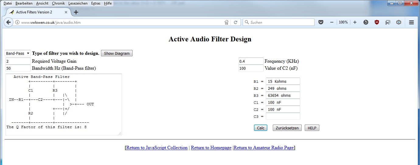

Peter II hat das etwas idealisiert erklärt. Nimm zwei OPV. Mit dem
ersten wir der Bandpass realisiert, in der Regel ohne Spule. Dafür gibt
es genug Beispiele, sogar mit Rechner, im Internet. Mit dem 2. OPV wird
der Wechselstrom gleichgerichtet. Die Entkopplung zu Bandpass ist
sinnvoll, da sonst die Güte des Bandpasses durch den relativ hohen
Output für das Relais leiden könnte.
mfg klaus

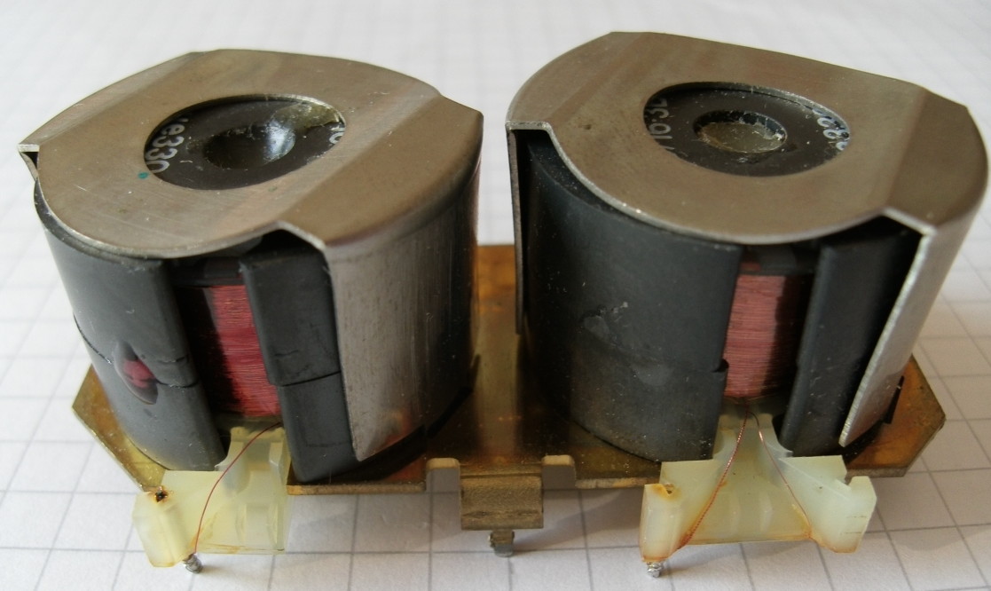

Jedenfalls konnte ich einen ursprünglich für 198 Hz ausgelegten
Rundsteuerempfänger auf 1350 Hz umbauen, einfach durch Ausprobieren der
Kapazitäten (C1 und C2).
Im Bild das "Geheimnis".
ciao

Ich hab noch einen TF65 von Siemens hier liegen. Die sind schon
ein paar Jahre früher rausgekommen. Der dürfte in obiger Schal-
tung auch funktionieren. :-)
Aber auch damals wusste man schon, das man kein ganzzahliges
Verhältnis von zwei Steuerfrequenzen nimmt.
Harald W. schrieb:> Ich hab noch einen TF65 von Siemens hier liegen. Die sind schon> ein paar Jahre früher rausgekommen. Der dürfte in obiger Schal-> tung auch funktionieren. :-)
Wahrscheinlich nicht mehr, die Germaniumdotierung verändert sich nach 50
Jahren bis zur Unbrauchbarkeit.
